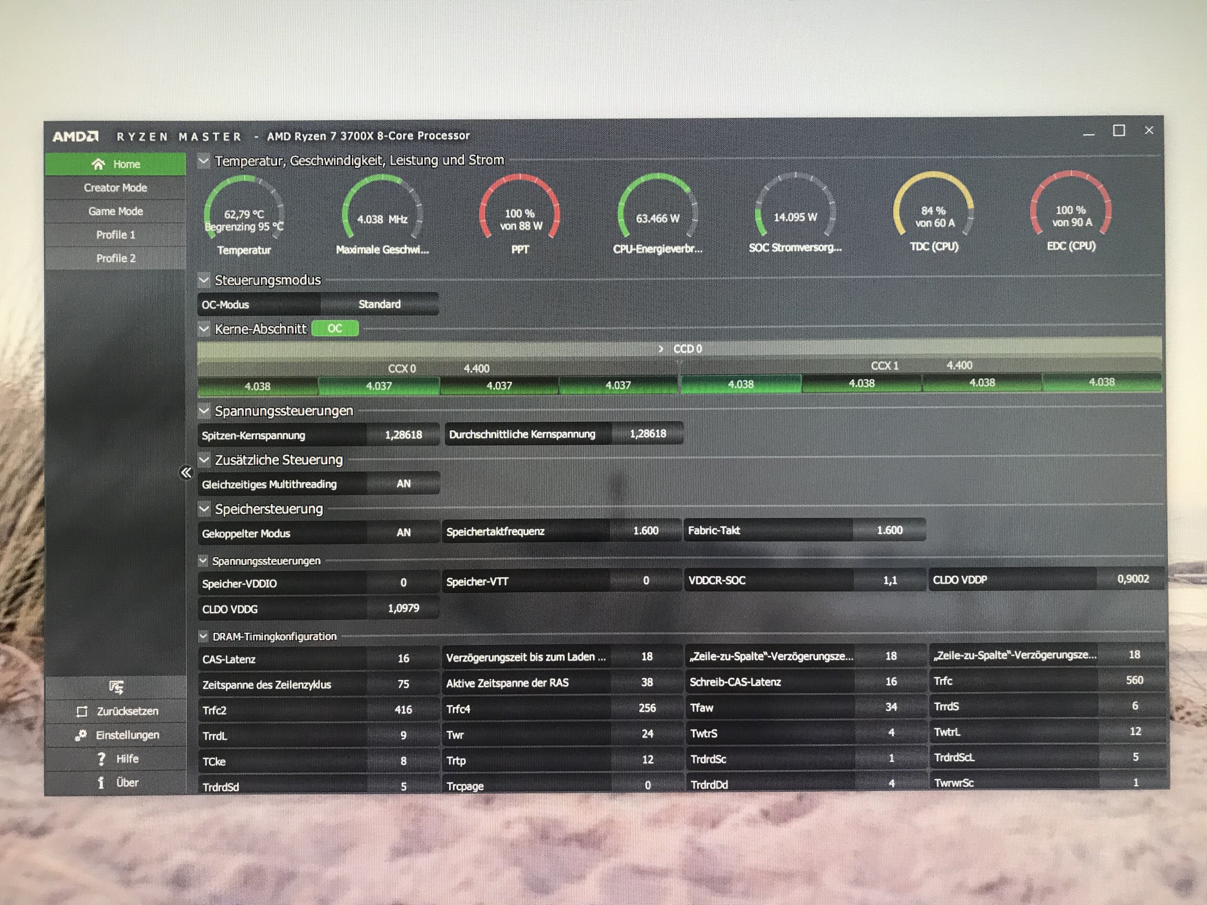

Ich habe die letzten zwei Seiten nur überflogen, um zu gucken ob da ein Screenshot vom BIOS, HWiNFO oder Ryzen Master dabei ist.
Hab keins gefunden, deshalb kann ein Softwarefehler noch nicht ausgeschlossen werden. Kommt öfters mal vor das im BIOS (versehentlich?) rumgepfuscht wird.
Also:
@Anjes_01 Lad uns mal ein Bild vom Ryzen Master hoch. Nur öffnen, sonst nichts anfassen. Und welcher Energieplan läuft momentan?
PS: Afterburner mit diesen Einstellungen ist erst mal überhaupt nicht nützlich. Nur weil da 4100 MHz oder so was steht heißt das noch lange nicht das dieser Takt wirklich anliegt. Ich sehe meist einen höheren Takt, je weniger die CPU ausgelastet ist.
Deswegen hilft es die Auslastung in % anzuzeigen. Aber auch da ist HWiNFO viel, viel besser als AB.
Reaktionen: thompson004 und Anjes_01

@Tonks ich hoffe man kann alles erkennen
@Anjes_01
Das hilft enorm.
Deine CPU ist weder im Idle noch ist sie stock.
Mach mal einen CMOS-Reset vom BIOS, dann lad XMP/A-XMP und mach noch mal ein Bild vom Ryzen Master.

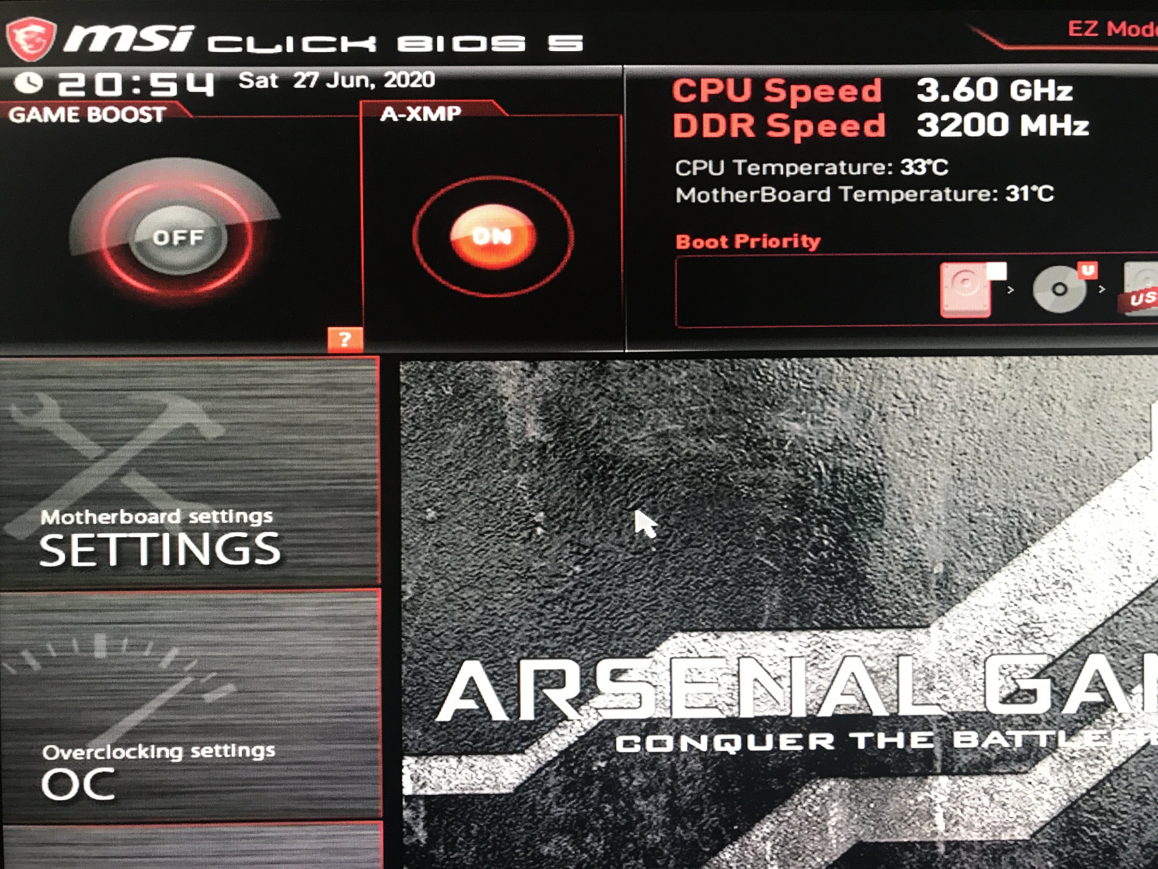

Mach einen Neustart und drück die Entf Taste am Keyboard während der PC angeht.
Wenn du im BIOS bist, dann sieht es entweder so oder so aus.
Wenn es wie im ersten Bild ist, dann guck ob links oben Game Boost aktiviert ist. Falls ja draufdrücken bis es ausgeschaltet ist. A-XMP sollte anbleiben. Auf X rechts oben klicken, speichern und neustarten.
Hilft das nicht oder sieht dein BIOS aus wie im zweiten Bild, dann drück auf Settings -> Save & Exit -> Restore Defaults -> Drück auf den A-XMP Knopf um es einzuschalten -> Save Changes and Reboot.
War es davor auf On? Wie sind die Temperaturen jetzt?
