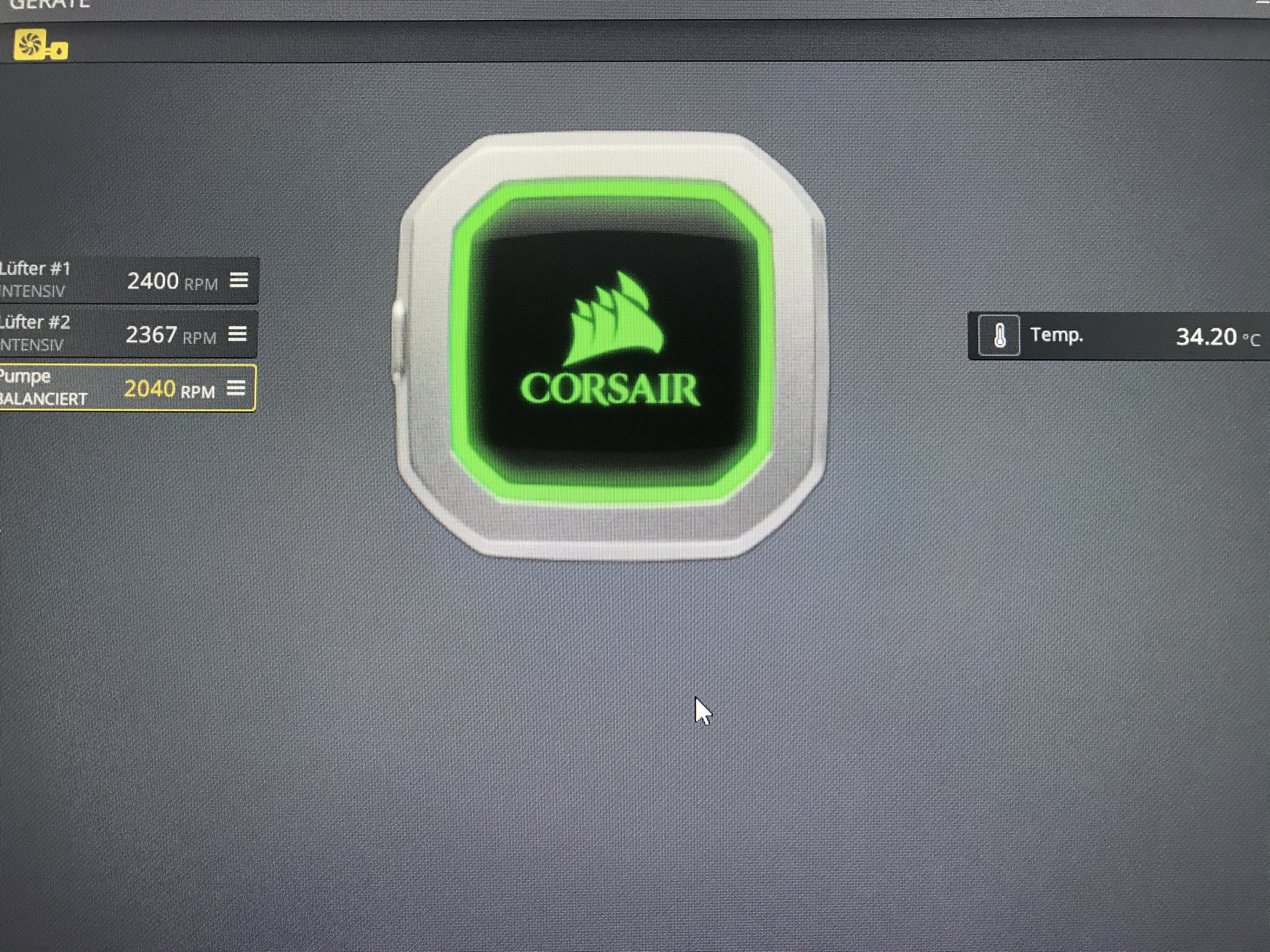

@Robo32 also die Radiatoren sind blitze blanke sauber. ich hab die Lüfter mal auf Balanciert eingestellt
Die Pumpe und die Lüfter von "Leise" mal auf "volle Pulle" stellen? Geht das?
Reaktionen: Anjes_01

Klar, also denn werden die Lüfter lauter was auch okay ist. Die Lüfter haben denn eine RPM von 2400

Ich kenne die Steuerung und die gegebenen Möglichkeiten nicht, allerdings sollten die Lüfter ab einer bestimmten Temperatur auch automatisch hoch drehen.
@Anjes_01 Du hast eine 8-Kern CPU und nur eine 240er AIO. Die schaftt das schon, aber warscheinlich nicht im Leise Modus.

Also ich hab die Lüfter auf intensiv gestellt und die Pumpe auf balanciert.

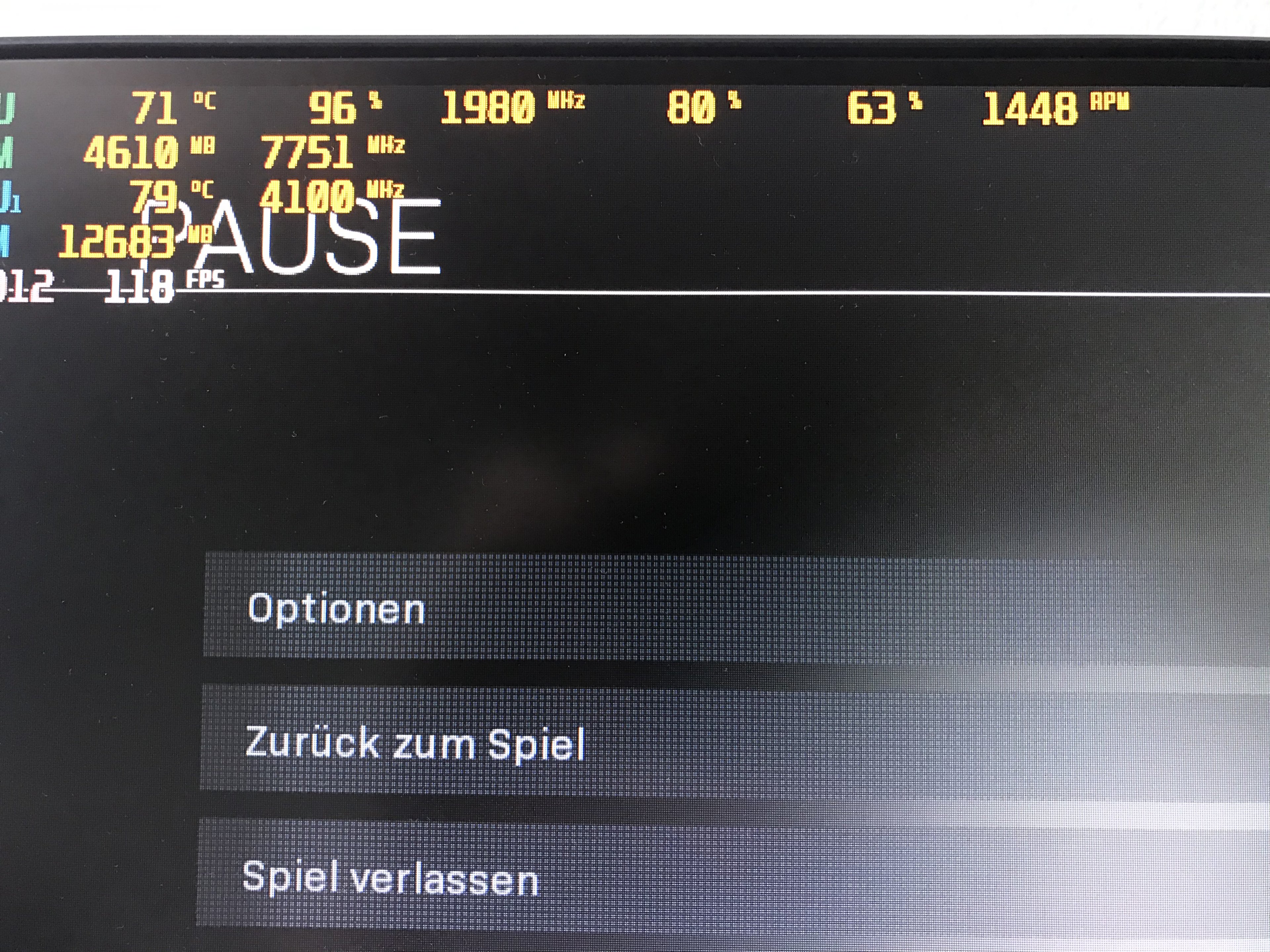

Da ich die gleiche CPU habe, hier mal ein Vergleichswert bei einer NZXT Kraken AIO (2x140mm): CPU Temp schwankt in der Lobby und im Game zwischen 50-65°C selten geht es mal Richtung 70°C. Ich hab aber auch eine lahme GPU, von daher etwas mit Vorsicht genießen.
Der Kühler sollte eigentlich zu mehr in der Lage sein, als das was du aktuell siehst.
Wie die anderen schon sagten, mal Pumpe und Lüfter auf MAX stellen, tut sich an den Temps immer noch nichts liegt entweder ein Defekt vor oder die Montage war fehlerhaft.
@Alchemist also unter 79 Grad geht leider garnichts =/
