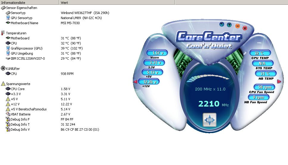

Also bei mir sinds nach 3 Tagen diese Werte.
Hab nen 3000+ Venice non OC
also bei 1,8GHz
Allerdings stimmt die Zuordnung bei Lüfter nit:
bei Gehäuse is eigentlich des Netzteil gemeint,
und bei Sromversorgung tipp ich auch den Chipsatzkühler (aber sicher bin ich mir da nicht)
Greetz Sleepy

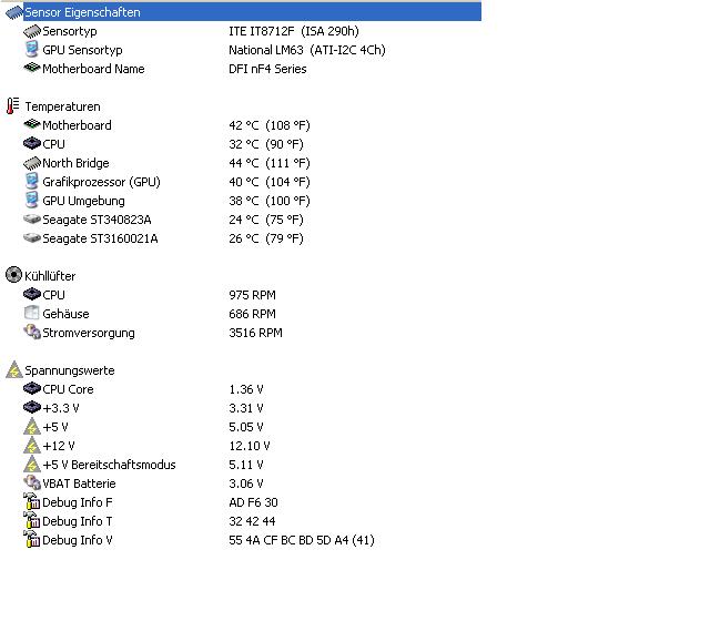

Irgendwie scheint da was bei meinem MSI Tool nicht hganz richtig zu laufen! U/min beim CPU Lüfter!
Aber hab die Everest Daten nochmal dazu gepackt!
