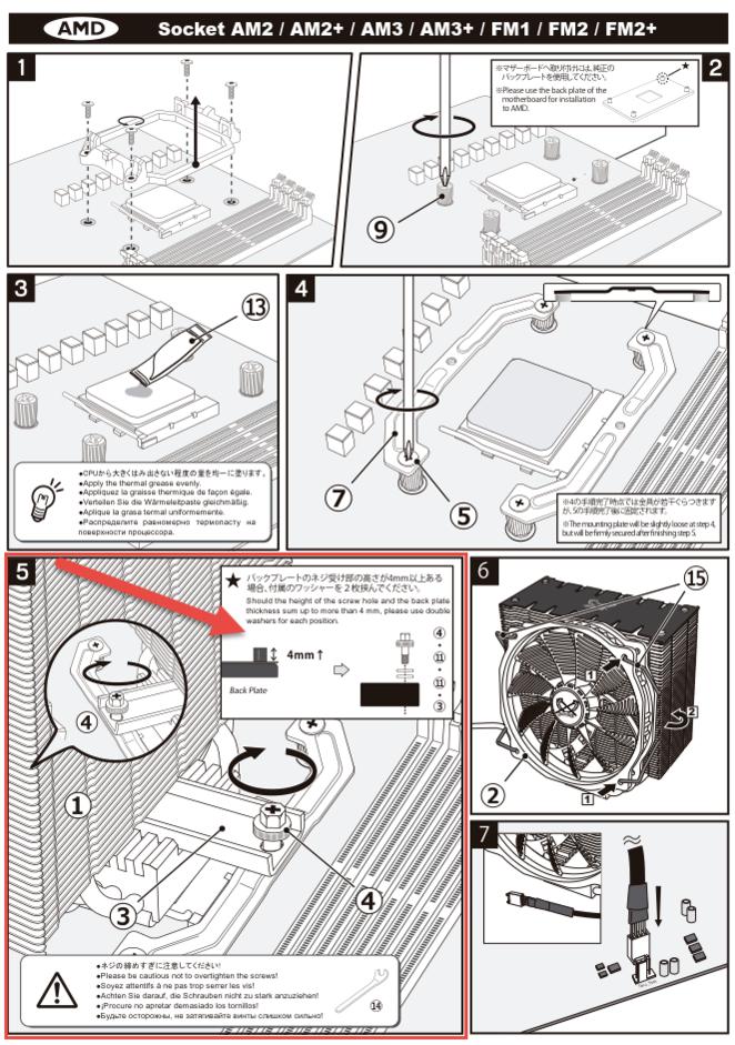

Also noch einmal den Kühler genau inspizieren. Ggfs. auch noch einmal demontieren und erneut montieren. Direkt nach der Demontage auch den CPU Heatspreader und die Kühlerunterseite angucken wie es da bzgl. der Verteilung der WLP aussieht.
Die richtigen Teile sind für die Montage des Kühlers verwendet worden? Denn lt. Manual unterscheiden sich die Teile je nach CPU-Hersteller (AMD/ Intel).
Und bei der Montage ist von dir auch insbes. Bild 5 des Manuals berücksichtigt worden?
