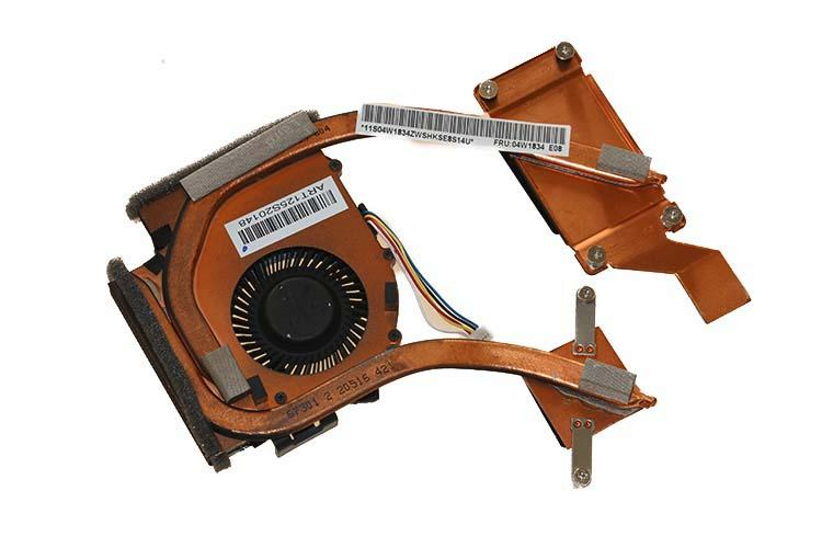

Ned Flanders schrieb:
Ich kenne keine Kühler mit nur einer Heatpipe und keinen Fall von mehreren defekten Heatpipes.
Na dann beschreib mal warum die Wärme nicht weg geht ... nur eingetrocknete WLP ist das sicher nicht ..
Und etwas nicht zu kennen heist nicht das es hier nicht aufgetreteten ist.
Ich habe auch nicht gesagt das dies der Hauptgrund ist ... nur das man es nicht ausser acht lassen sollte.
und für die Weiterbilung :evillol: Notebookkühler haben manchmal nur eine Heatpipe ;-)
