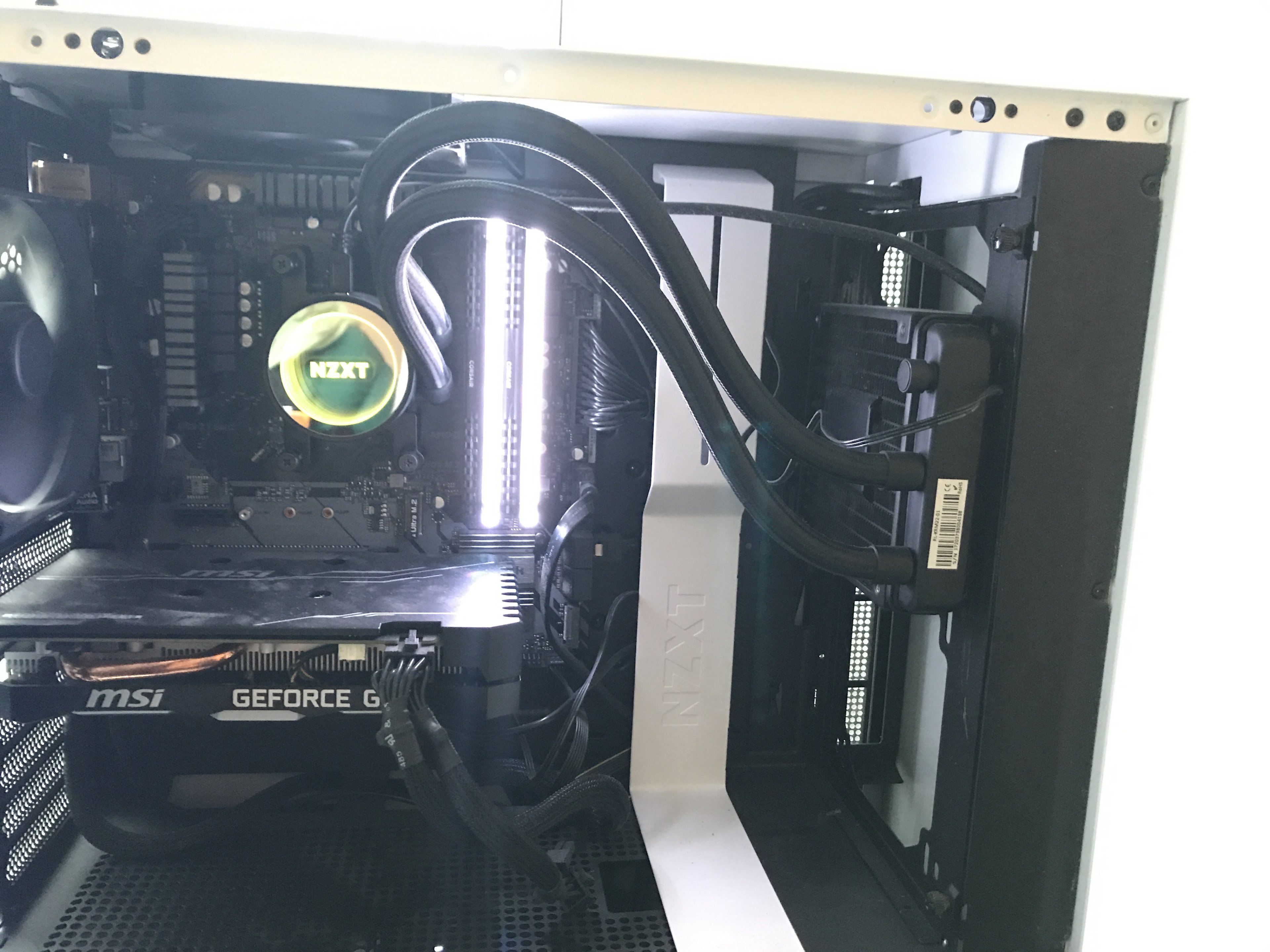

Foto vom Aufbau wären toll..

Hier wäre ein Foto vom Aufbau toll. Auch eine Info darüber, seit wann das Problem auftritt. Ist der Rechner neu? Ist es ggfs. ein NZXT-Build? Also ist das Problem von Anfang an gegeben?

Hab den pc seit einem Jahr und ist ein custom build. Die Folie hatte ich abgezogen und Leitpaste ist drauf. Ich vermute das ich den Lüfter damals falsch eingebaut habe und auch das jetzt zeigt. Ich werde ein Bild sende.
Kann ja auch nirgends Luft ziehen in dem 510 Eimer.
Ist der Lüfter vor dem Radi ? Dann nuckelt der ja an der Front und bekommt noch weniger Luft als ohnehin schon....

Üblicher nicht perfekter Einbau ... kann schon daran liegen das es nicht mehr gut klappt.
Oben wäre deutlich besser gewesen.
@jannisTM Also wenn das System 1 Jahr ohne Probleme lief vermute ich ein Ableben der Pumpe.
Dreh den Raiator um 90° und Setz ihn weiter nach unten! Das ist wichtig da hier anders als bei den Asetek AiOs die Pumpe im Radiator sitzt. Setze den Lüfter Vor den Radiator. Klappt das durch die Schrauben nicht würde als Push würde ich den gesamten Lüfteraufbau tatsächlich umdrehen. Hinten rein vorne raus.
@xxMuahdibxx nein nicht bei der M22 :D Pumpe sitzt im Radiator!
Edit: @jannisTM hier ein Bild so solltest du die AiO anordnen und hier den Radiator soweit unten wie möglich.

oh scheibeinkleister ... also geht gleich noch Radiatorfläche mit Flöten und entstehende Luftblasen sind gleich an Ort und Stelle perfekt.

Ist ja auch ne klassische Apaltek, verkauft, eingebaut, kaputt :D
Okay danke für die vielen Antworten. Nun frag ich mich was ich tue. Ich hatte den Lüfter der Pumpe auch anfangs hinten eingebaut aber konnte dann das case nicht mehr schließen deswegen hatte ich ihn hinten eingebaut. Würde auch die Standard Luftkühlung ausreichen die beim ryzen 5 3600 mitgeliefert wird oder würdet ihr mir davon abraten ?

Sieht tatsächlich so aus. Klassischer Fehlaufbau.
Bei dem Gehäuse ist eine AIO schon eine nette Option. Ein Luftkühlung benötigt mehr Luft, als eine Wasserkühlung.
Grundsätzlich spricht nichts gegen eine AIO.
Dann aber bitte keine 120er - und vor allem keine von Apaltek (Pumpe in Radiator).
Und dann eben auch richtig verbaut. Idealerweise oben, ansonsten vorne und mit Schläuchen nach unten.
Standardempfehlung für einen soliden Luftkühler: Esports 34
Aber wie gesagt. Das H510 ist nicht gerade ideal für Luftkühlung.
Also aktuell wird der Radiator der AiO von keinem Lüfter direkt mit Luft versorgt?
Du hast doch genug Platz. Zwischen Radiotor und der Verschraubung an der Front passt doch so wie der Aufbau im Moment bei dir ist locker der 120er Lüfter dazwischen.
