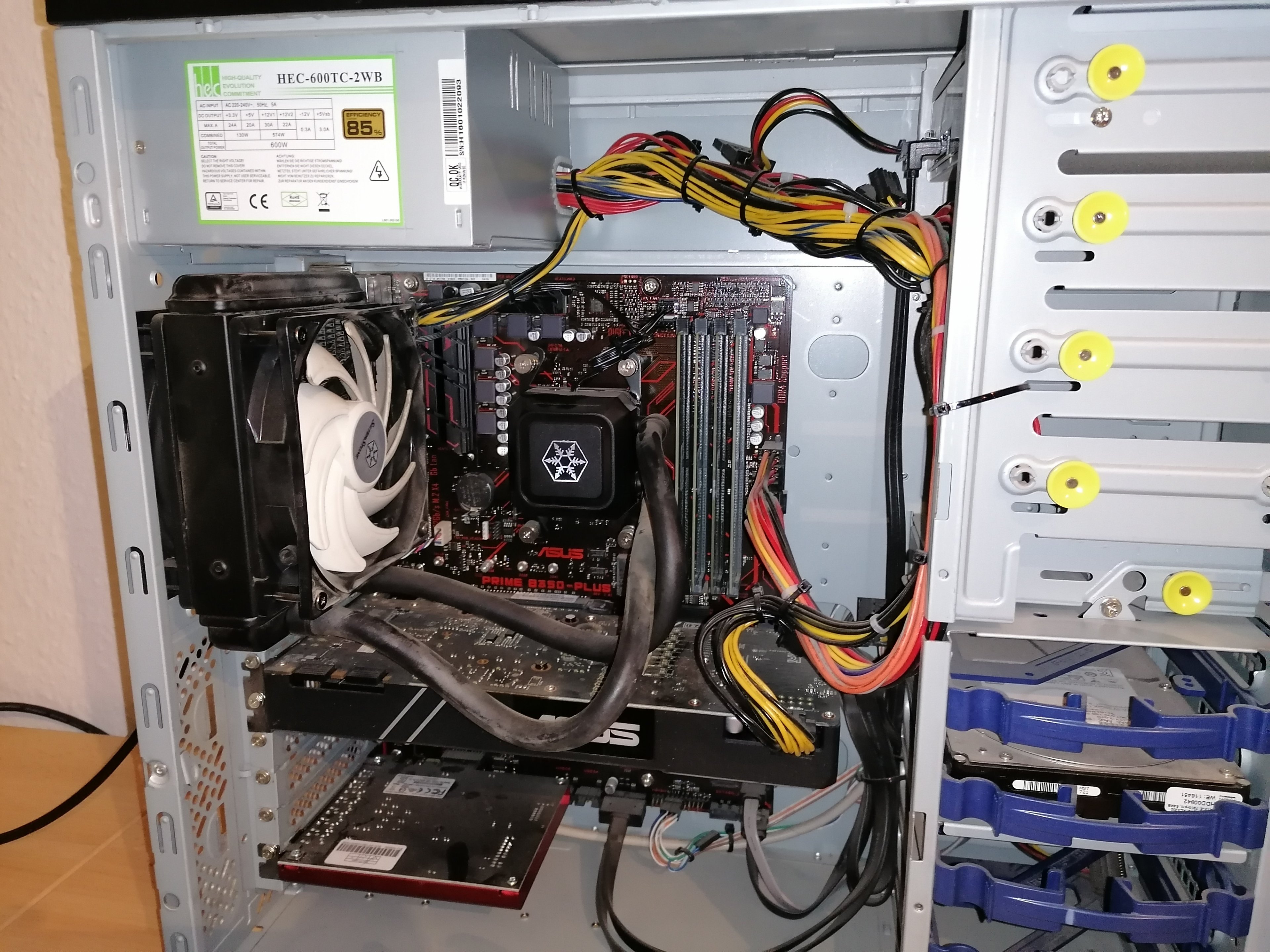

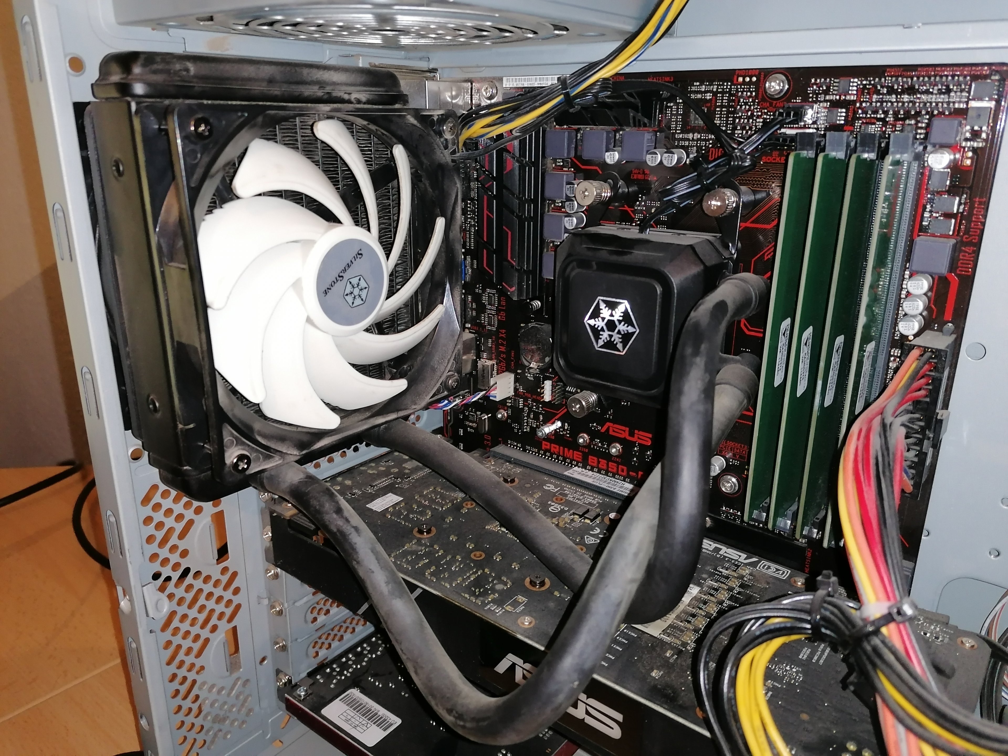

Der Radiator hängt nicht optimal bei dir, wenn er mindestens vollständig über dem Kühler ist wäre es um einiges besser. Der Kühler ist ja gleichzeitig die Pumpe und die muss immer im Wasser stehen, sonst gibt es Folgeschäden.
Rechner mal auf die Seite legen, so das du wie auf den Bildern reinsehen kannst. Dann Rechner starten und laufen lassen, dabei das Gehäuse etwas kippen und neigen, so bekommst du die Luft am besten aus aus dem Kühler/der Pumpe.
Du kannst auch den Radiator noch extra locker machen und nach oben halten, Schläuche nach unten halten.
So das sich die Luft im Radiator hält.
