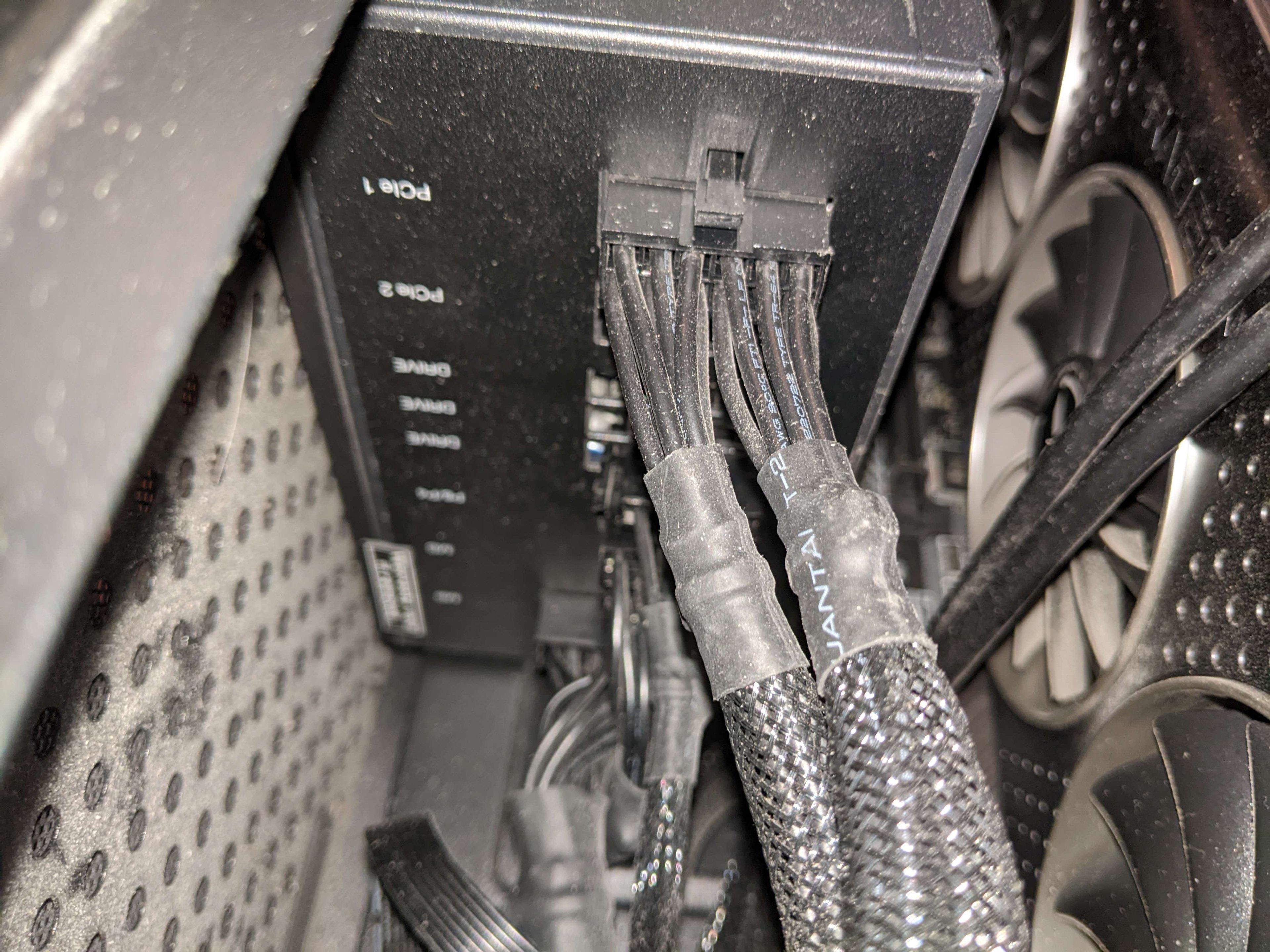

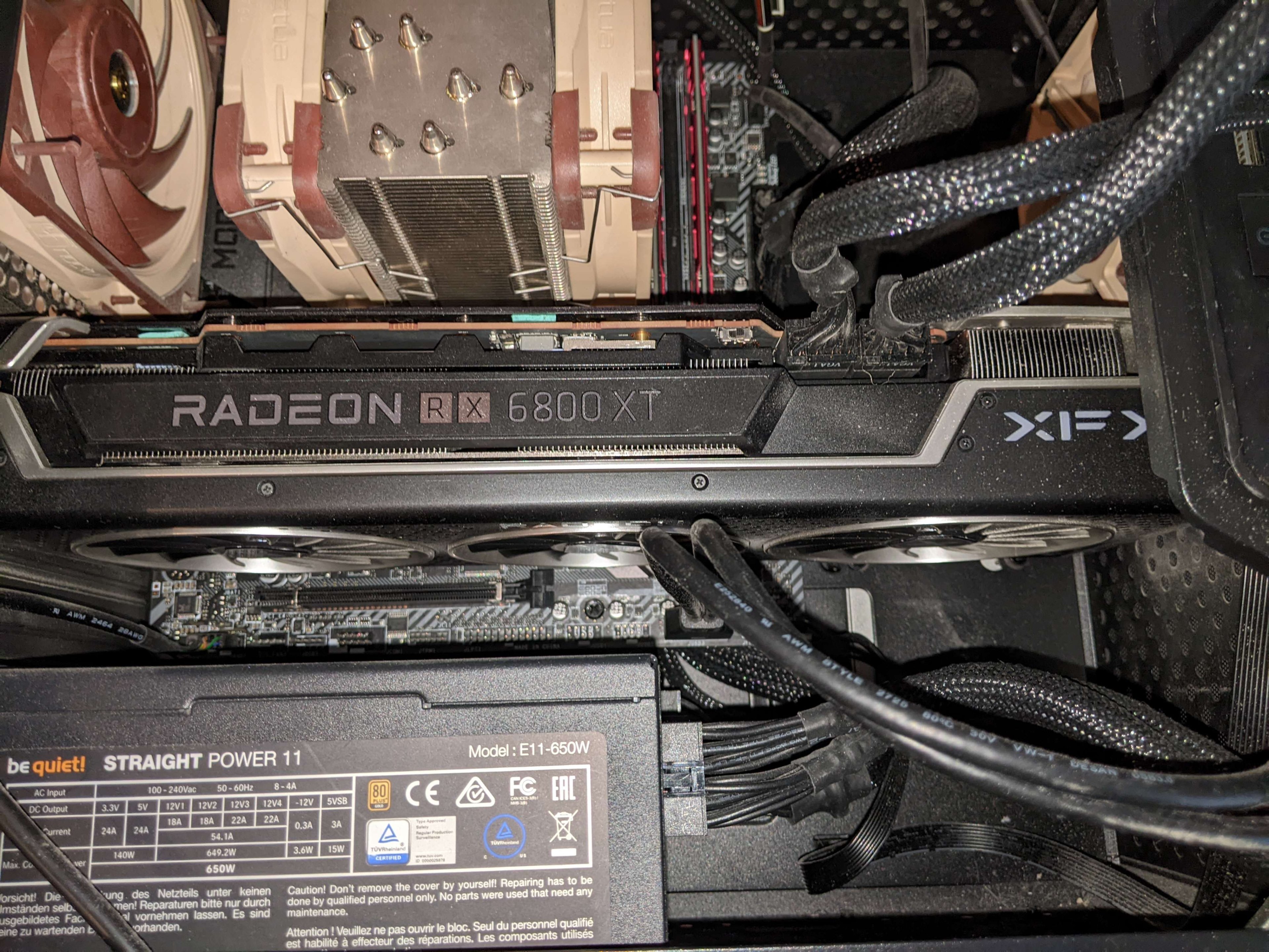

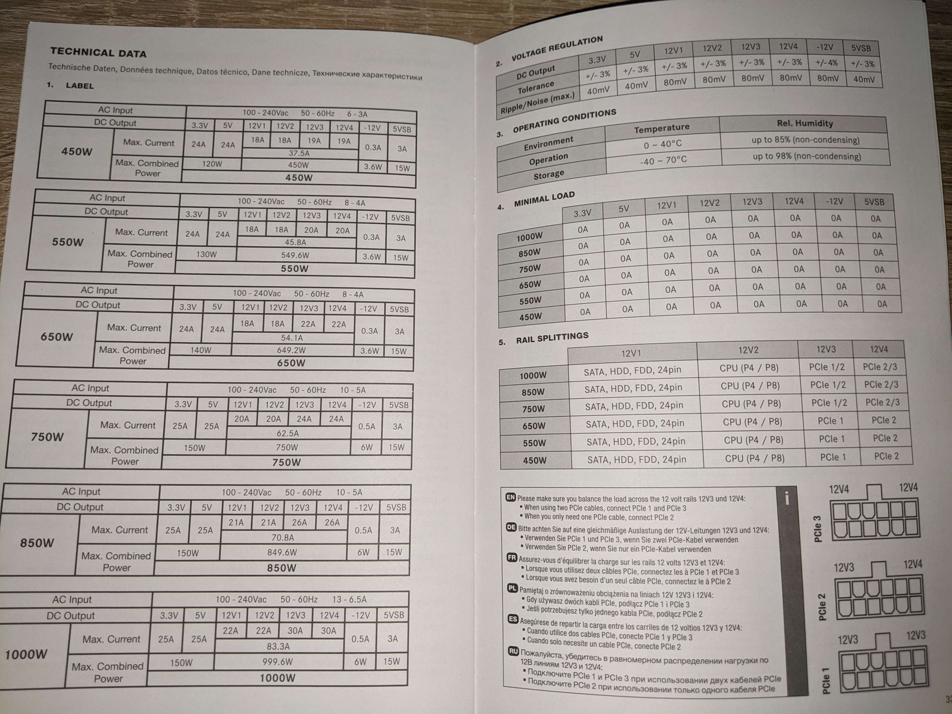

Bezüglich des Netzteiles, ich habe hier zwei Bilder gemacht. Die zwei Käbel an meiner GPU führen beide zusammen in den PCIe1 stecker
Ich habe gerade im Handbuch den text unten Rechts gelesen, ich muss meine GPU an das PCIe2 anschließen weil es "zwei" käbel sind, oder?

sehe ich das richtig, dass die beiden Kabel der Grafikkarte alle am Netzteil PIE1 angeschlossen sind?
Dann würde die Karte an nur einer Rail am Netzteil hängen!
PCIE 2 ist nicht belegt?
Reaktionen: Qyxes und stolperstein
Genau, ich Versuche jetzt erstmal den Kabel nur an pcie 2 anzuschließen wie im Handbuch angegeben
Falls dies auch nicht klappt auch ich das zweite pcie Kabel und schließe die gpu an pcie 1 und 3 an
Leider habe ich das zweite Kabel auf die schnelle nicht gefunden (lag nicht in der Verpackung)
doch, sollte klappen! Du hast ja kein PCie 3, oder? Das haben vermutlich nur die 750W 850W Netzteile.
ja, du hast jetzt statt 22A ganze 44A an der Grafikkarte anliegen, das sollte laufen.
