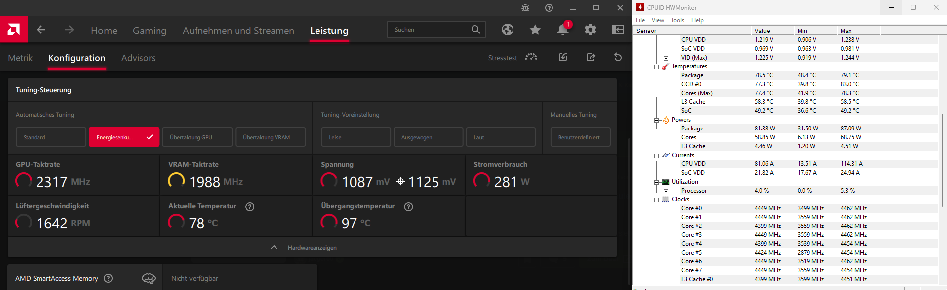

Zufälligerweise habe ich vorher nachher bilder der GPU auslastung, diese sind unten angehängt

Ich habe vor dem austausch unter den AMD settings das automatische Undervolting aktiviert. Würde das reichen? Zusätzlich habe ich noch versucht auch gleichzeitig die CPU zu undervolten mit einem Programm das sich PBO2 Tuner nennt.
Leider wieder genau das selbe verhalten

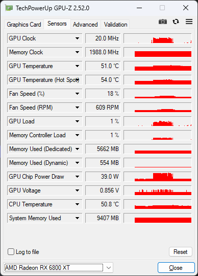

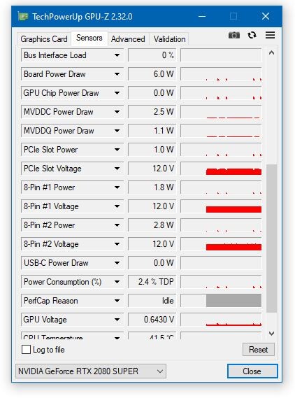

also ist das Netzteil zu schwach, oder es bringt nicht mehr die volle Leistung.
Schau mal mit GPU-z unter "Sensors" da kann man die Spannungen der beiden 8pin
Stromanschlüsse und des PCI-E-Slots auslesen, sollte alles 12 Volt haben:
Reaktionen: stolperstein

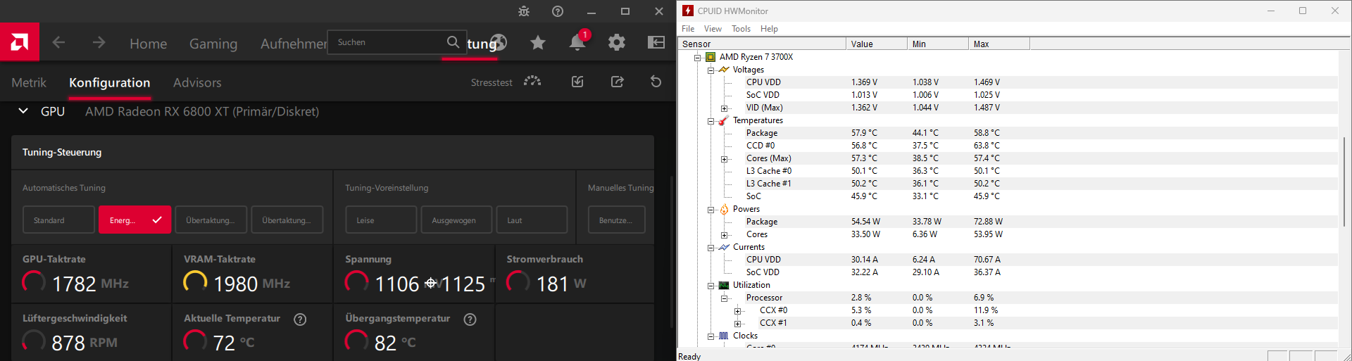

Evtl. die Spannungswandler auf dem Board? Mal einen HWInfo-Screenshot posten, auf dem alle Temperaturen unter Last zu sehen sind.
Bevor ich die PCIe slot spannung anschaue und das HWInfo screen mache sollte ich die neue CPU wieder installieren, oder?

Für den HWInfo-Screenshot sollte vorher die neue CPU wieder eingesetzt werden.
Reaktionen: Daar

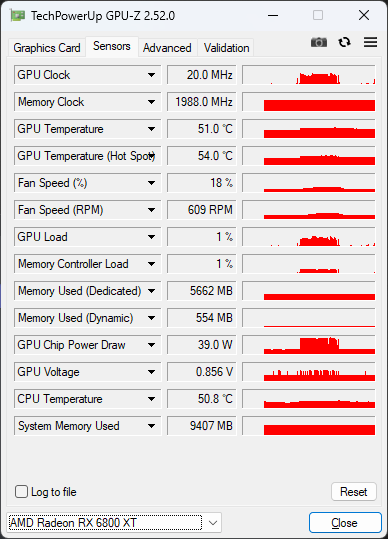

Entweder bin ich blind oder bei mir stimmt da etwas nicht, ich kann nichts über 8pin entdecken
Vielleicht werden diese Angaben bei AMD-Karten nicht angezeigt.
ober rechts auf die drei Striche, da kannst du weitere Sensoren auswählen! Kann aber sein, das es bei AMD nicht geht, schau halt mal.

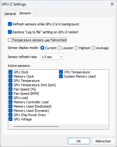

Es scheint so als gäbe es das bei AMD nicht, es sind schon alle sensoren aktiviert / markiert
