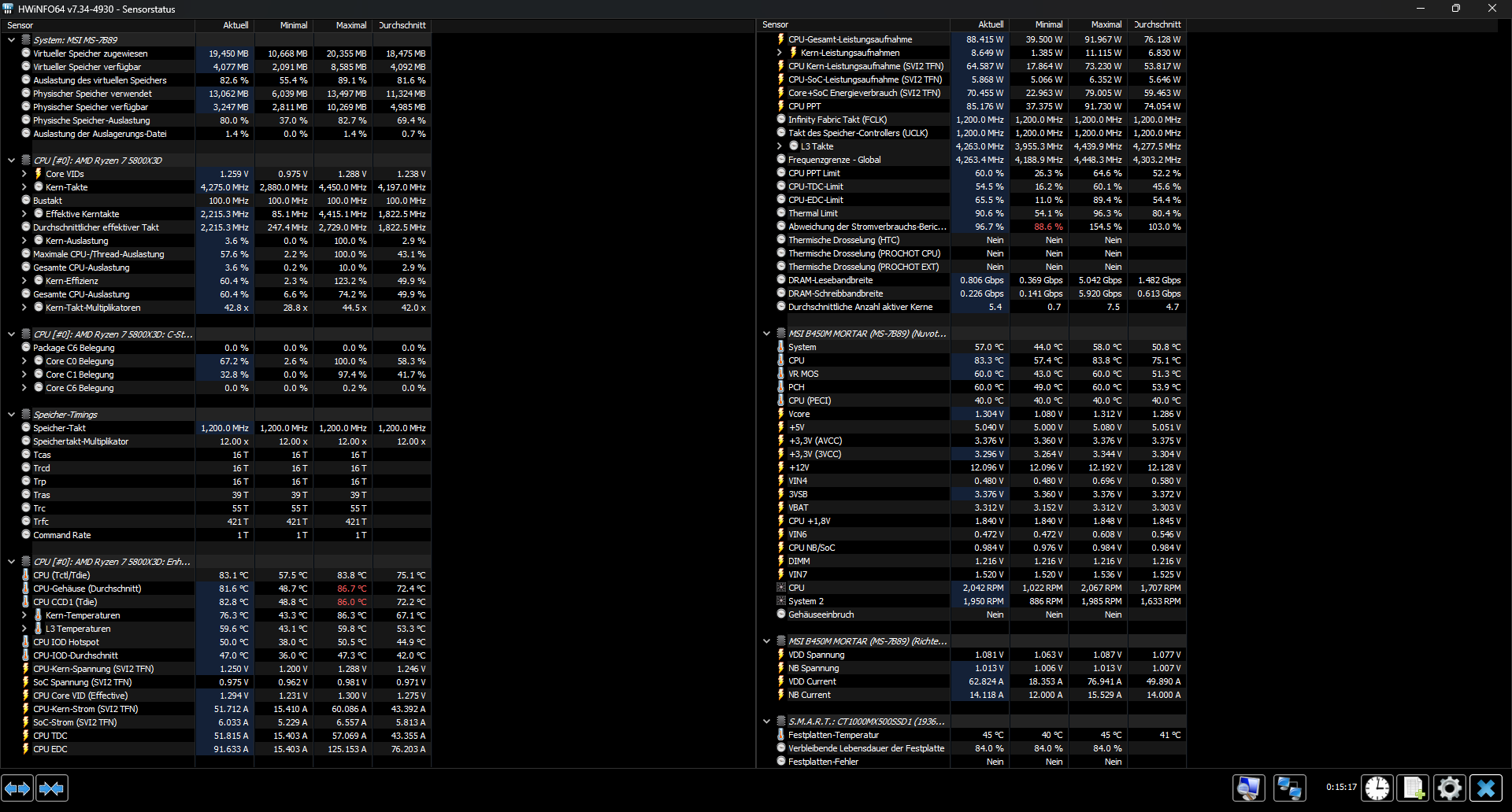

Dieser screenshot ist geschätzt 2 minuten vor dem Crash gemacht worden
Falls die gesuchte Temp nicht drauf ist habe ich noch weitere screenshots, aber, die sind älter als dieses hier

Temperaturen sehen soweit unbedenklich aus. Spannungswandler sind mit 60°C im grünen Bereich, einzig der Chipsatz ist bei 60°C höher als üblich. Ob das aber reicht einen Neustart auszulösen glaube ich nicht.
Als Nächstes dann wohl doch das Netzteil ersetzen. Eigentlich sollten 650 Watt schon reichen, um ganz sicher zu gehen können es auch 750 Watt sein.
