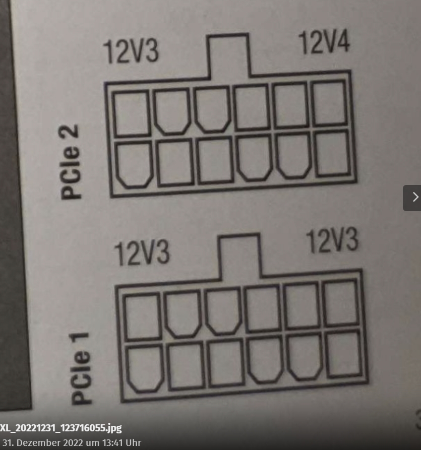

dann musst du aber vom PCIe 2 den rechten Stecker 12v4 benutzen, der linke wäre ja 12v3 und somit
gleich wie die beiden vom PCIe 1 Anschluss, siehe Handbuch.

er hat ja zwei Kabelstränge, die hängen halt mit dem breiten Stecker an 12v3 und 12v4 (PCIe2)

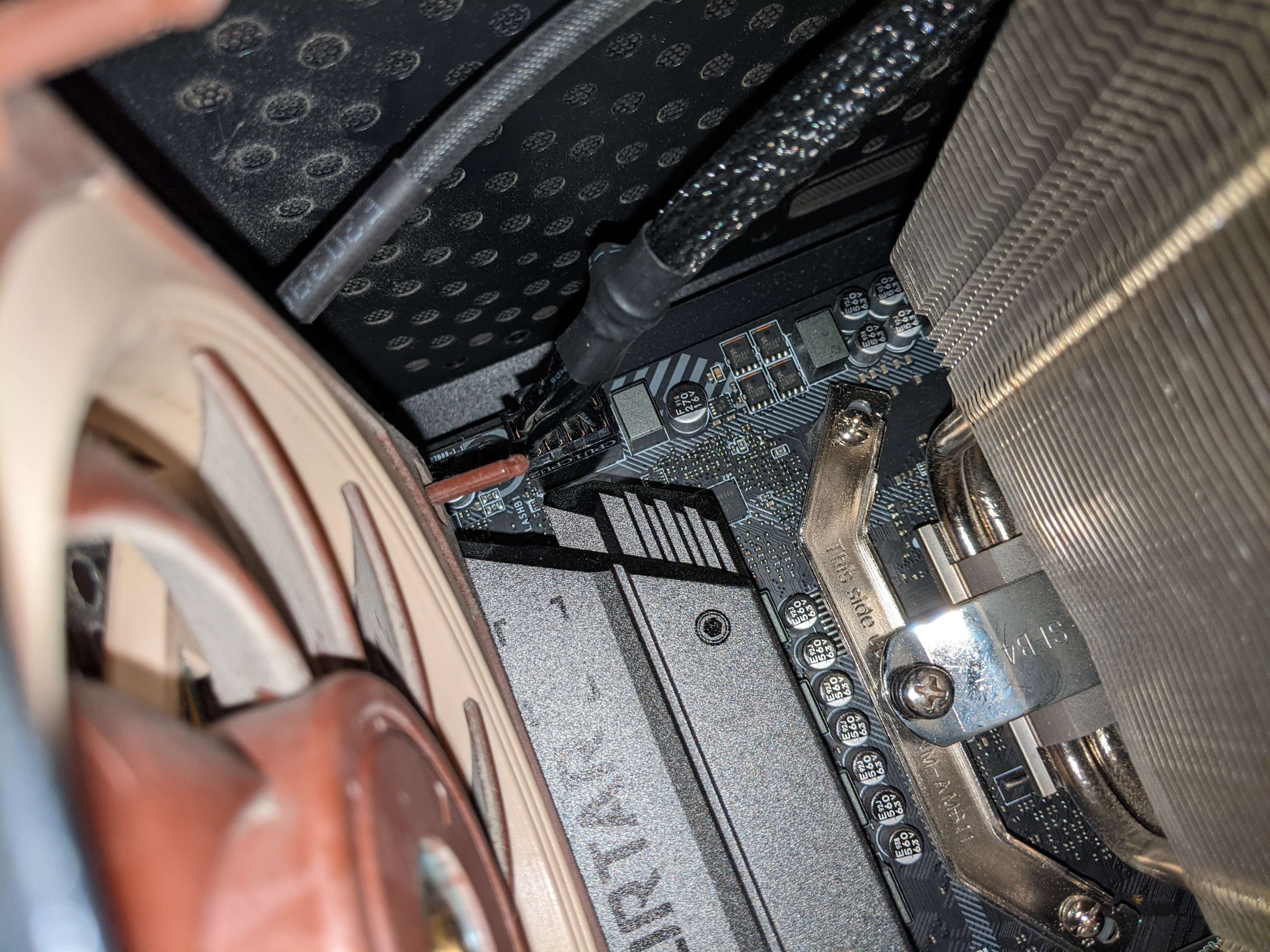

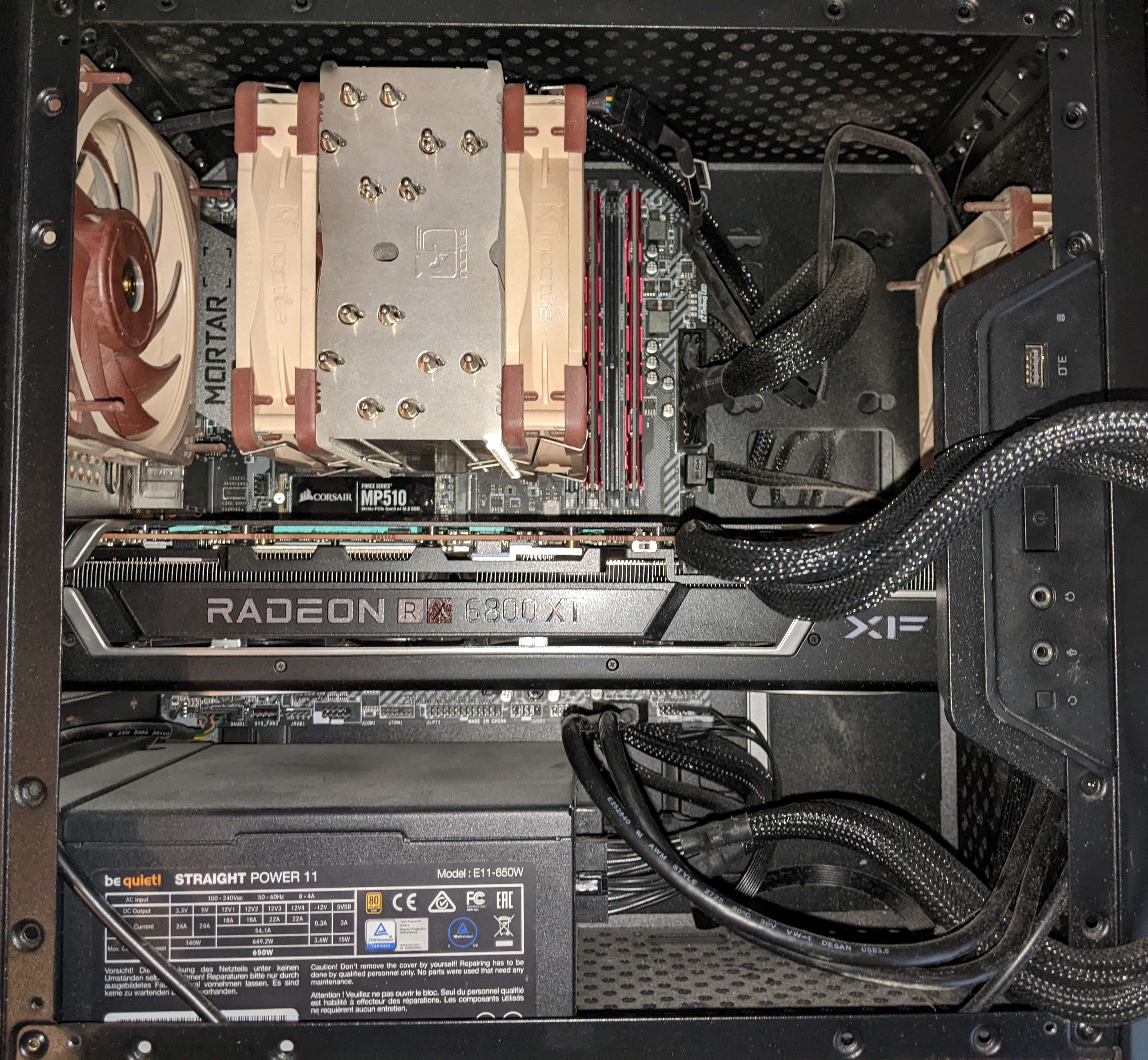

Ich habe 2 Bilder meines PCs eingefügt. Mit den 8Pin meinst du die oben links am Mobo für die CPU, oder?
Dieser sollte an einem der Netzteil anschlüsse ganz unten angeschlossen sein. Könnte der PC denn überhaupt ohne laufen?
Ich überprüfe das Morgen beim einfügen des extra Kabels für die GPU

Ich habe gerade im Handbuch den text unten Rechts gelesen, ich muss meine GPU an das PCIe2 anschließen weil es "zwei" käbel sind, oder?
Dann hattest du dir nicht alles angeschaut, denn das gilt erst ab 750Watt.
Bei deinem Netzteil müssen beide amNetzteil (Pcie1/2) belegt sein! Sprich zwei getrennte Kabel vom Netzteil zur GPU.

Müsste das PurePower sein mit vier PCIe Stecker, also Multirail.
Dann hat dein Netzteil aber mehr als nur 500Watt, eher 750Watt. Denn die 500/550er haben nur 2 Pcie Stecker.
Macht ja auch keinen sinn, denn sonst könntest du da schon 600Watt über diese ziehen, gibt aber das Netzteil garnicht her.

jetzt hat er zwei Kabelstränge, die hängen mit dem breiten Stecker an 12v3 und 12v4 (PCIe2),
das kann eig nicht falsch sein, oder?

Also, ich habe jetzt 2 käbel mit 2 Strängen sprich insgesamt 4
Ich habe auch darauf geachtet das vom pcie 2 die 12v4 über den Strang angeschlossen ist
Sind die kleinen Stecker unten recht am Mainboard alle korrekt gesetzt?
Sieht so aus als fehlt die Hälfte bzw. liegt quer über den Kontakten.

Ja das ist mir gestern auch aufgefallen. Ich hatte beim bau die unnötigen anschlüsse alle weggelassen, weil mich die lichter genervt haben.
Es scheint so als hätte ich unbemerkt den pin da komplett verbogen, vermutlich beim einbauen der GPU vor 1-2 Jahren. Angeschlossen sollte nur der Powerknopf sein, und dieser funktioniert noch.
Ich habe mich nicht getraut es wieder gerade zu biegen weil ich angst habe die pins könnten komplett abbrechen D:
wichtig ist nur, dass kein Pin mit irgendwas Kontakt hat, wo er keinen Kontakt haben soll, sonst kann das auch Probleme geben.
