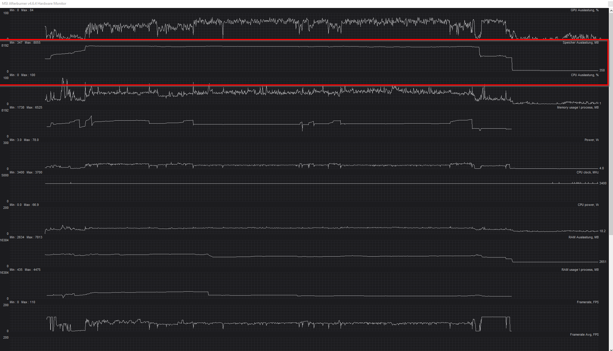

Ja, CPU-Limit, wenn Du nicht vsync oder ein fps-cap an hast oder die eninge generell limitiert ist, oder irgendwas anderes auffällig ist. (z.b. eine hdd auf vollast, wo z.B. das Spiel drauf ist, verbunden via usb2. Neulich noch drüber gelacht, da haben sich 5800x und rtx3070 auch gelangweilt :-) ).
Sind die 63 fps in Stein gemeisselt?

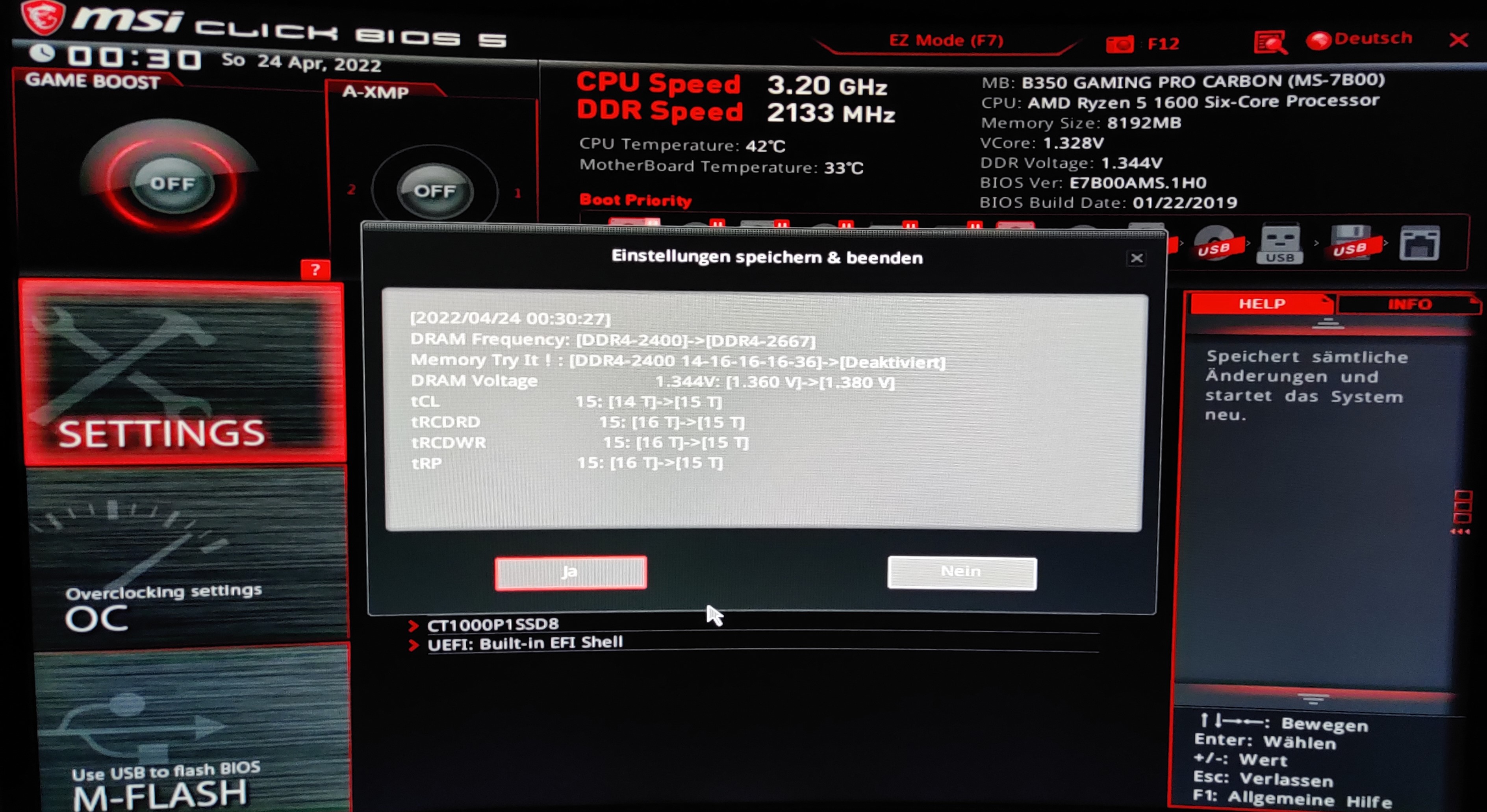

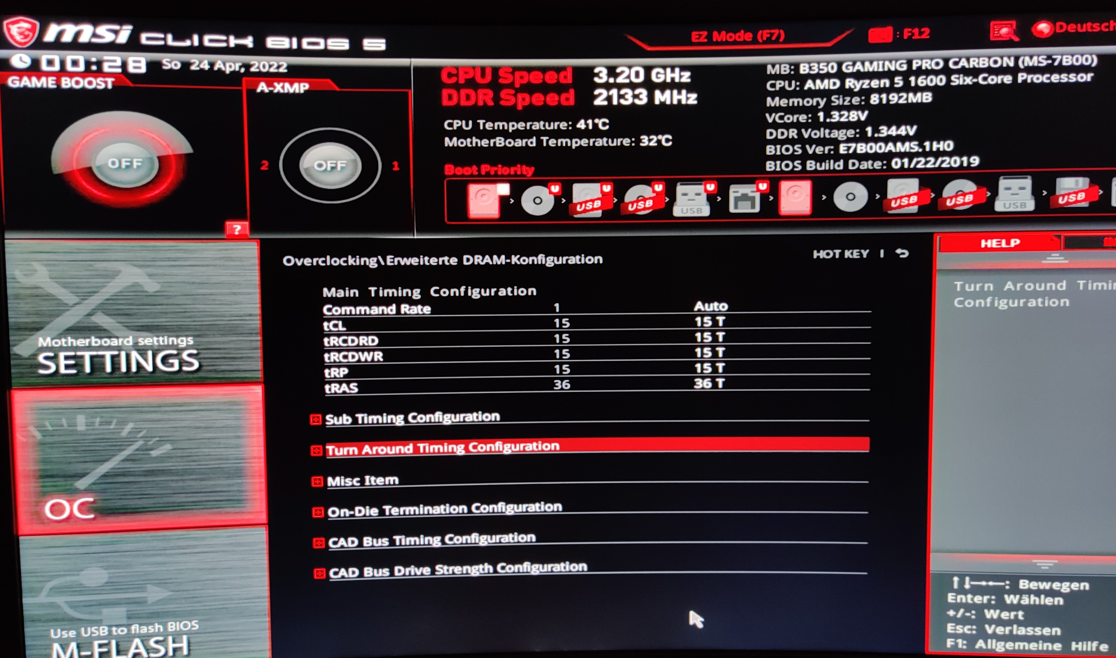

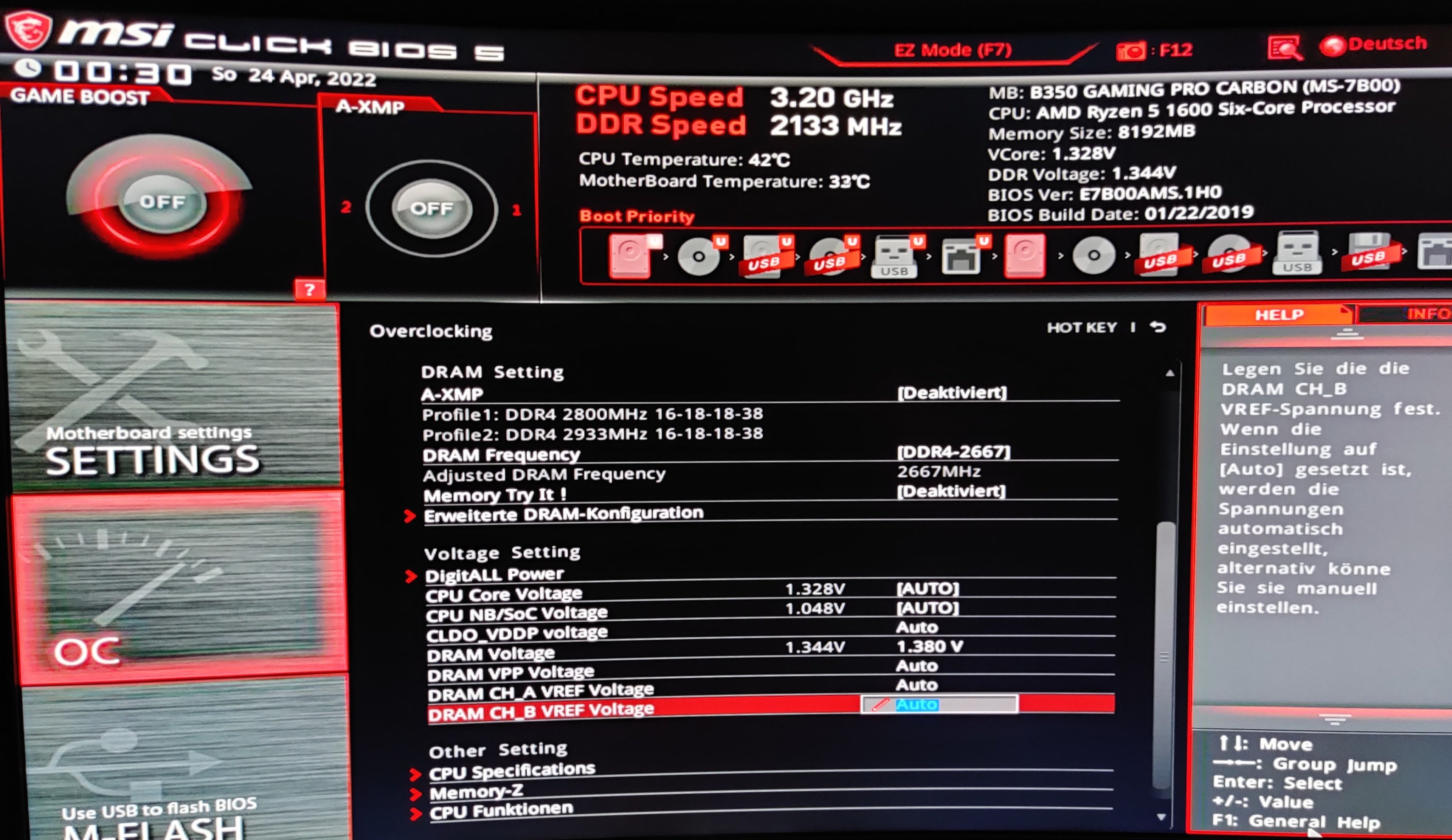

X.M.P deaktivieren
Manuell 2666MHz, 1,38V DRAM Voltage und die Timings 15-15-15-36 einstellen.
Wenn nicht weiter weißt im Bios, bitte Bilder machen!
Hat leider auch nichts geholfen:
IMG_20220424_002757 (2).jpgIMG_20220424_002933 (3).jpgIMG_20220424_003023 (2).jpg
Mache ich da etwas falsch oder bringen die Speicherriegel einfach nicht mehr?
Vielen Dank für den Tipp. AMD Chill war wirklich aktiviert. Habe bei der Gelegenheit auch mal den Grafikkarten Treiber erneuert.
Allerdings hat sich das Verhalten nicht groß verändert. Wenn ich in dem Spiel in den Himmel schaue, bekomme ich jetzt kurz auch mal 90 FPS, aber sonst auch wieder nur 40 bis 60 FPS bei GPU-Auslastung um die 50%:
An der Festplatte sollte es wirklich nicht liegen: 1 TB mSATA und ist nur halb voll.

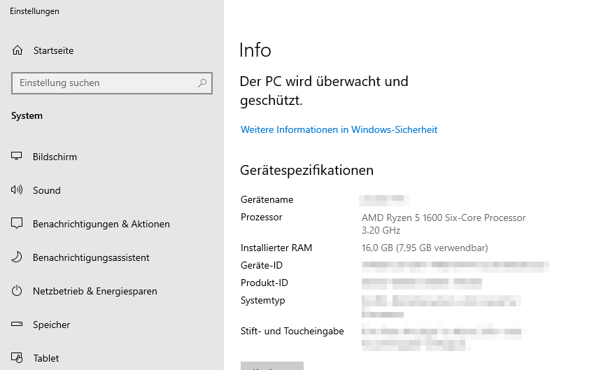

Puh, es ist spät, aber mir ist noch etwas aufgefallen:
Es sieht so aus als hätte ich nur 8GB RAM zur Verfügung.
Windows System-Info:
Kann es sein, dass ein RAM-Riegel kaputt ist?

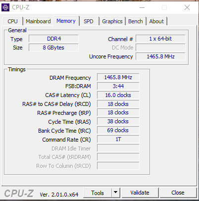

moan1 schrieb:
Ja, die RAM Riegel stecken im 2. + 4. Slot vom CPU aus.
Das ist schon mal korrekt. Laut CPU-Z hast du Dual Channel. Das hat man nur mit 2 Riegeln.
Was kannst du tun?
  • Ram Riegel untereinander tauschen und die Funktion der Riegel testen.
  • Ram und Slot reinigen und neu verbauen.
  • CMOS-Clear vom BIOS.
  • CPU erwärmen, PC abschalten, vom Strom trennen; dann vorsichtig den Prozessorkühler entfernen und die CPU neu einsetzen.
  • Das Mainboard neu einsetzen und verkabeln (möglicher Wackelkontakt)
Schaut nach CPU-Limit aus. Was bei langsamen 8GB Ram kein Wunder wäre.
