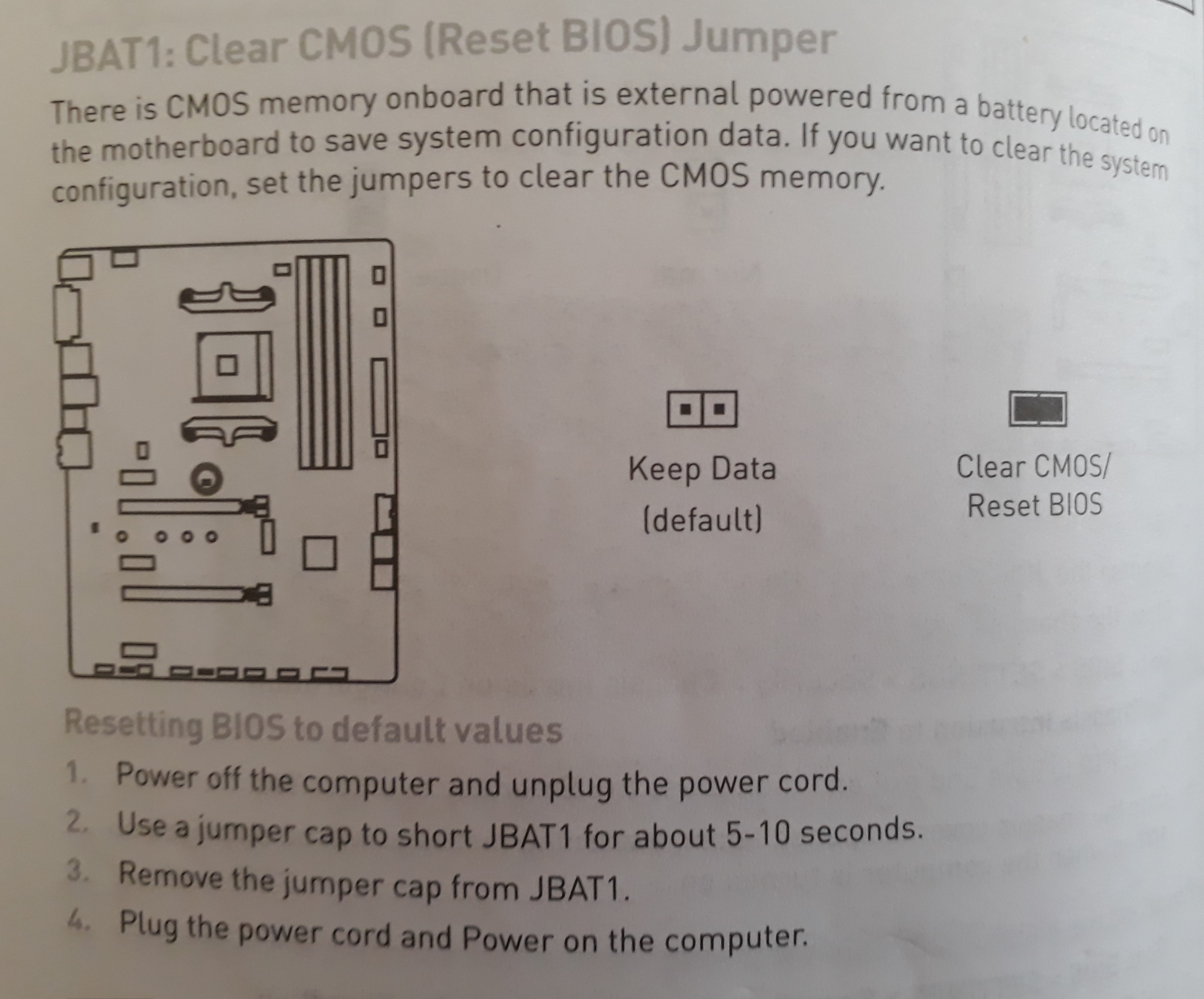

Clear CMOS > beide PINs bei ausgeschaltetem Netzteil für ca. 10 Sek. überbrückt ?
Ja. Genau wie es im Handbuch steht.
Clear CMOS > Habe keinen Jumper hier, aber 'nen dicken Schlitzschraubendreher zwischen beide Kontaktstifte geklemmt sollte doch wohl reichen oder?

Der CMOS-Speicher wurde auch gem. Handbuch S.20 gelöscht?
Möglicherweise kann das Board aufgrung eines Defekts nach dem CMOS-Clear die Default-Werte nicht laden.
Allerdings wenig wahrscheinlich.

Clear CMOS (Reset BIOS) Jumper
die beiden PINs sind JETZT nicht mehr überbrückt ?
Wie gesagt, im Normalfall steckt der RAM in A2 und B2. Hatte halt aber alles mal durchprobiert.
Und nein, die beiden PINs sind nicht mehr überbrückt. Wie gesagt, habe keinen Jumper. CPU-Kühler ist ein Mugen 5.

Ich denke schon, dass ein Jumper für normalen Betrieb gesteckt sein soll (lt. Handbuch) - vielleicht ist das gar dein Grundübel.

Clear CMOS > beide PINs bei ausgeschaltetem Netzteil für ca. 10 Sek. (15 Sek) überbrücken >
NOCHMALS ausführen -
AUCH den Sitz der RAM-Module überprüfen - bei AUSGESCHALTETEM NT "nachdrücken" - es reicht nicht unbedingt, dass die seitlichen Klammern eingerastet sind -
Triviale Frage: Die CMOS-Batterie wurde wieder korrekt eingesetzt?
Clear CMOS > beide PINs bei ausgeschaltetem Netzteil für ca. 10 Sek. überbrückt -
effektiv und dauert ca. 15 Sek.
Hatte die Batterie für mindestens 10h draußen. Habe eben nochmal mit 'nem Schraubendreher überbrückt. Kein Erfolg. Die Batterie habe ich auch wieder drin. Der RAM sitzt fest. Die LED's am jeweiligen Slot leuchten auch.
War das Netzkabel abgezogen? Auch wenn mein Netzteil ausgeschaltet ist funktioniert bei meinem Asus B350 der CMOS Reset nie, wenn das Netzkabel noch steckt, scheint also nicht so sauber aufzutrennen wie man glaubt.
