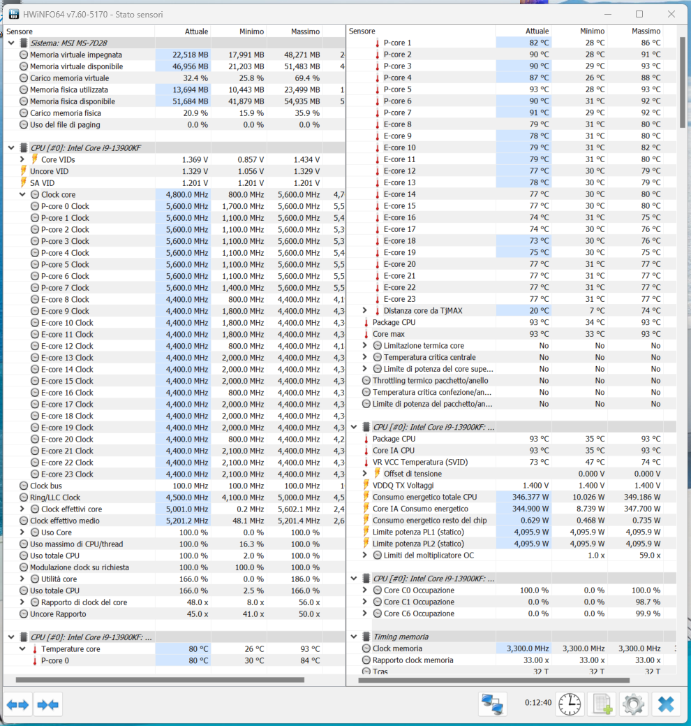

Also. 138L/h reichen vollkommen (und auch noch weniger würden reichen)
Ich habe mein Ziel erreicht. Ich kann in Jeden Moment (ob den Pc erst eingeschaltet, oder nach einer Spielesession, oder einer Video Montage, ganz egal) CB starten, und der erreicht im schnitt 40100 Pumkte. Und macht auch nach 10 Min kein Throttle.
Ich habe heute grad den stresstest gemacht. 10min CB plus CB 24 grafic test für 10 min. Es waren insgesammt 700Watt za an verbrauch, und nach 10 min kein Throtteling.
Also ich würde sagen "Mission accomplished". Ich mir schnuppe ob es mehr sein könnten (die L/H) oder ob es irgenwoh noch verstopft (glaube aber nicht)
Ich wende mich zu anderen Projekten, die Wakü läuft.
Eins ist sicher Pastel Farben werden nie wieder im einsatz kommen.

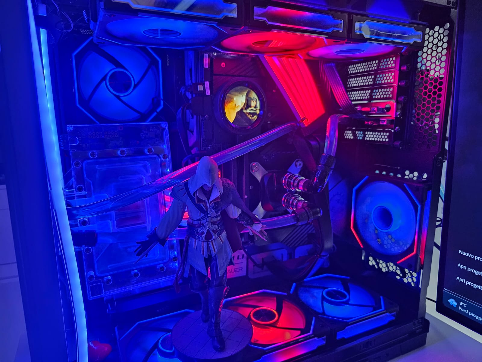

So un hier mal n bischen aufzufrischen. Es ist einige Zeit vergangen, und seit dem hat sich der Durchfluss nicht geändert. Wenn alle Pumpen auf Max drehen, dann sind max 140l/h. Ich lasse sie auf 60% laufen da habe ich es komplett still und 90l/h, das reicht um immer CB23 auf 40k zu haben.
Ich habe mittlerweile die GPU im case als UPright montiert, und Schnelltrennungen auf der CPU. So läuft die GPU im Idle auf 26° und nach 2 h Mirage zocken auf 50° max und bei videobearbeitung auf 40°. Das Befridigt mich mittlerweile, und ich schau mir den "loop" zu geniessen.
Wenn da nich mein "beisteldrang" da währe.
Desshalb: ist es normal das das Wasserlevel im AGB wariert, wenn ich di Pumpen voll aufdrehe, oder wenn ich sie runterdrehe. Der Wasserlevel ändert sich schon einigermassen viel. Ich hab mal n video im Anhang getan. Ist dass denn normal, oder ist das n zeichen dafür das noch jedemenge Luft im System ist?
das das variiert kann auch daran liegen, das du Schläuche verwendest, die weiten sich unter Druck.
Kommt jetzt drauf an um wieviel der Pegel variiert, wenig sinds die Schläuche, viel ist auch Luft ein Thema.
Dann hast du natürlich auch jede Menge Schlauch, in einem "Normalen Loop" sinds so ~3 Meter, bei dir sinds eher >10m, bei mir sinds 5cm, der Rest Plexiglas.
Sowas kenn Ich nur anfangs beim erstmaligen Befüllen solche Schwankungen.
Könnte Luft sein, normalerweise bleibt der Pegel doch später Konstant abgesehn davon das er nach gewisser zeit leicht sinken kann.
Ich benutze nur die Mayhems - Hochwertiger weicher schlauch, die ja hier immer Enpfohlen werden.
Solche schwankungen meinst du die in mein Video?
Ja wie in deinem Video.
Mein altes System hatte das so 2 Tage lang nach dem Neubau, war aber auch etwas ungünstig mit der Entlüftung dort.
