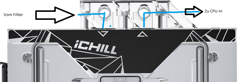

Hier mal ein Bild hoffe das ist der Wasserkühler.
Ja genau, und ich glaube ich habs genau anders rum.
Ich dachte immer der Pfeil nach oben heit IN und der Pfeil nach unten Out. Man man. Dass könnte der Rätsels lösung sein. Ich werds heute abend mal versuchen.

So hier bin ich wieder. Hab den durfluss korrigiert (also an der GPU die IN/OUT vertauscht) und? Nö, von 105l/h ist es auf 109l/h gewächselt. Also war das nicht die Lösung die ich mir erhofft hatte.

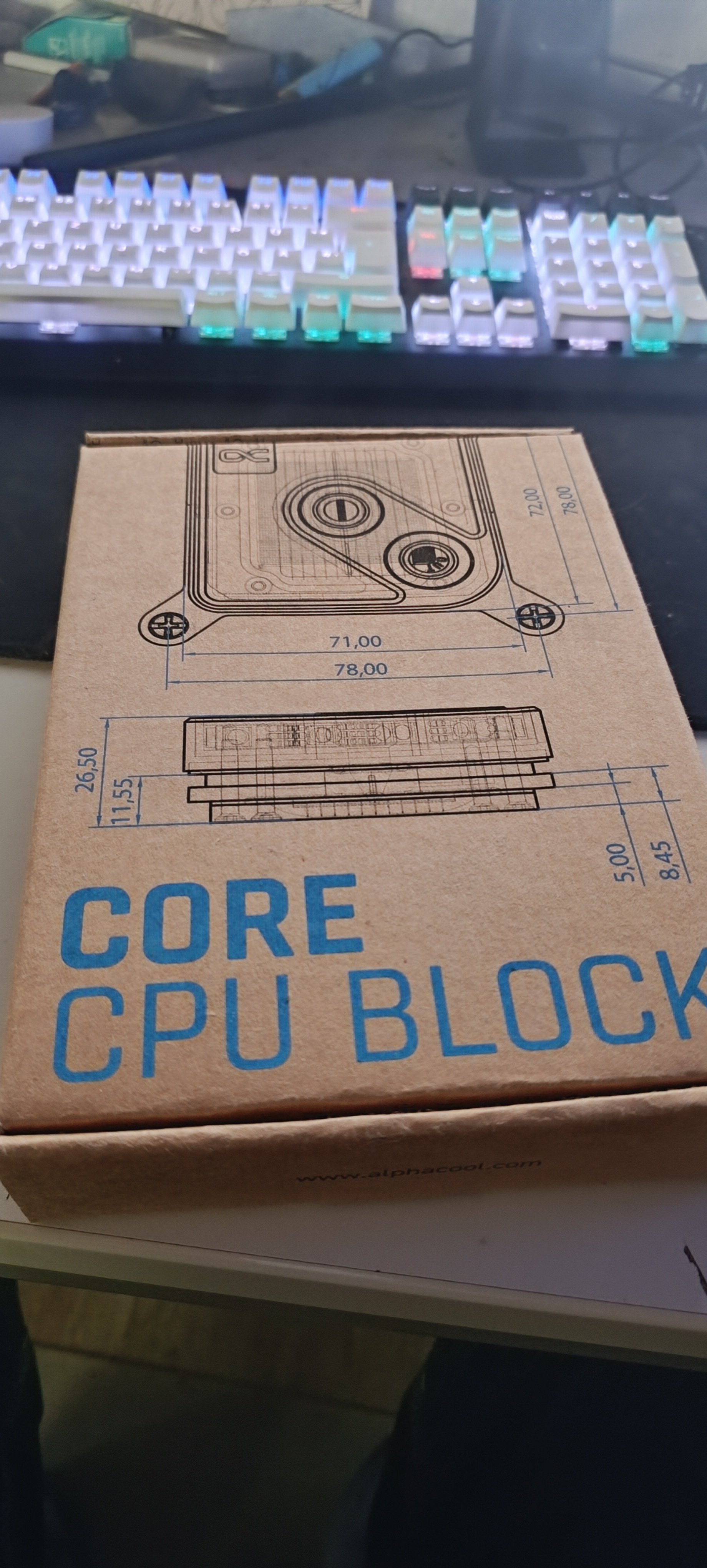

Bin vom Nexxxos XP3 Light (V1) auf Alphacool Core 1 gewechselt, weil ich die Montage des Nexxxos ohne Backplate schon immer etwas hakelig fand und der Core 1 bzgl. Leistung zu einem vernünftigen Preis in der obersten Liga mitspielt. Mein 5900X hat stock und im eco Mode bessere Temperaturen (im idle wenig Unterschied, unter multithreaded Last ~6-7° im eco Mode) und einen leicht besseren Cinebench R20 score mit dem Core 1.
Ob sich das damit "gelohnt" hat? Im Punkt Preis/Leistung sicherlich nicht, aber ich hatte Lust zu basteln, das Angebot für den Core 1 kam vorbei und ich konnte erfolgreich meine Nylon-Quick-Connects austesten, mit denen ich CPU, GPU, Pumpe und den oberen Radiator (für Mainboard Wechsel ist der ggf. im Weg) einzeln aus dem System klinken kann, ohne Wasser ablassen zu müssen / viel Flüssigkeit zu verlieren / massig frische Luftblasen in den Kreislauf zu ziehen.
In kurz:
Der Alphacool Core 1 (Black Edition) ist ein sehr schöner hochwertig verarbeiteter CPU Block, der sich easy und bequem verbauen lässt und die Leistung bringt, die er verspricht. 👍

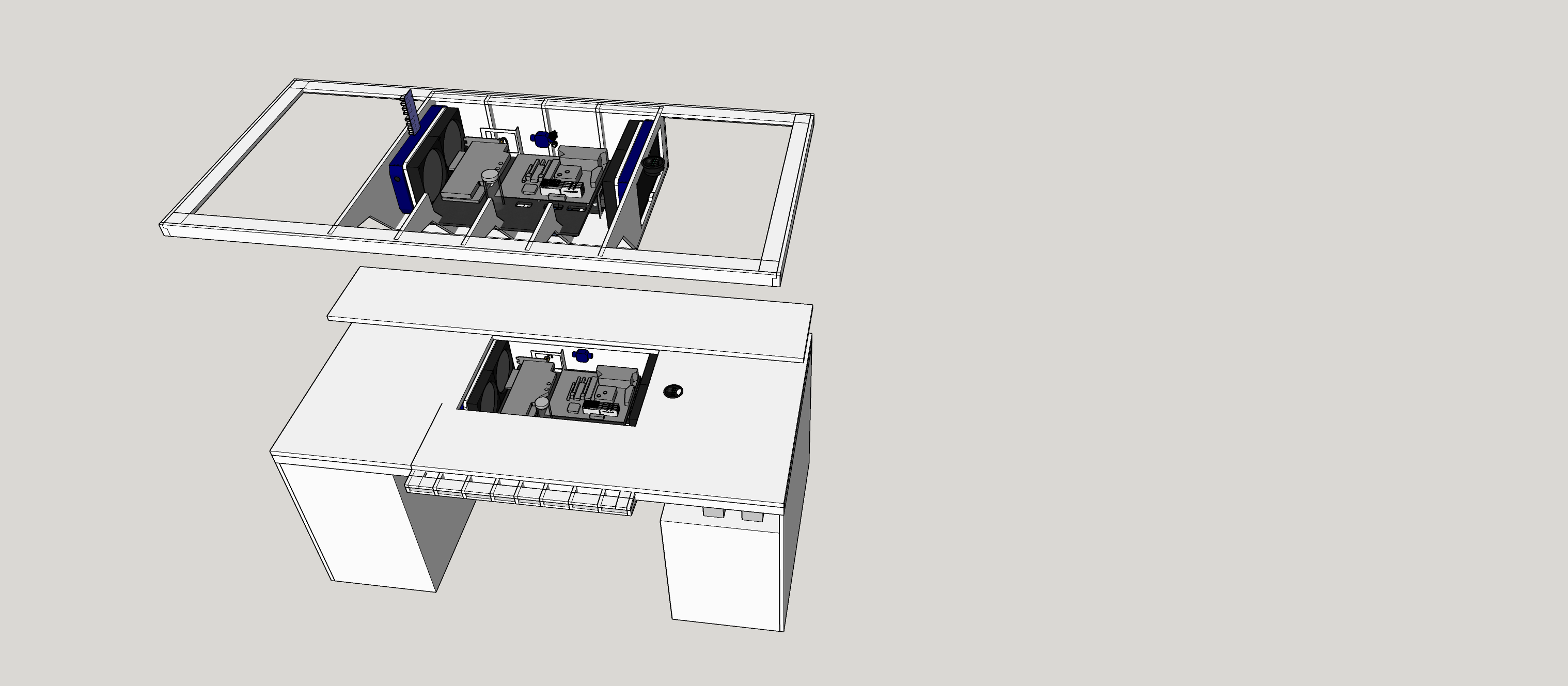

Designe grade ein neues Gehäuse für meinen zukünftigen AM5 Rechner, sobald ich das gebaut habe bestell ich Zeug und da kommt dann meiner drauf.
Reaktionen: ElCollectore und SFFox
Nice! Gute Wahl :) Auf das Gehäuse bin ich auch gespannt ;)

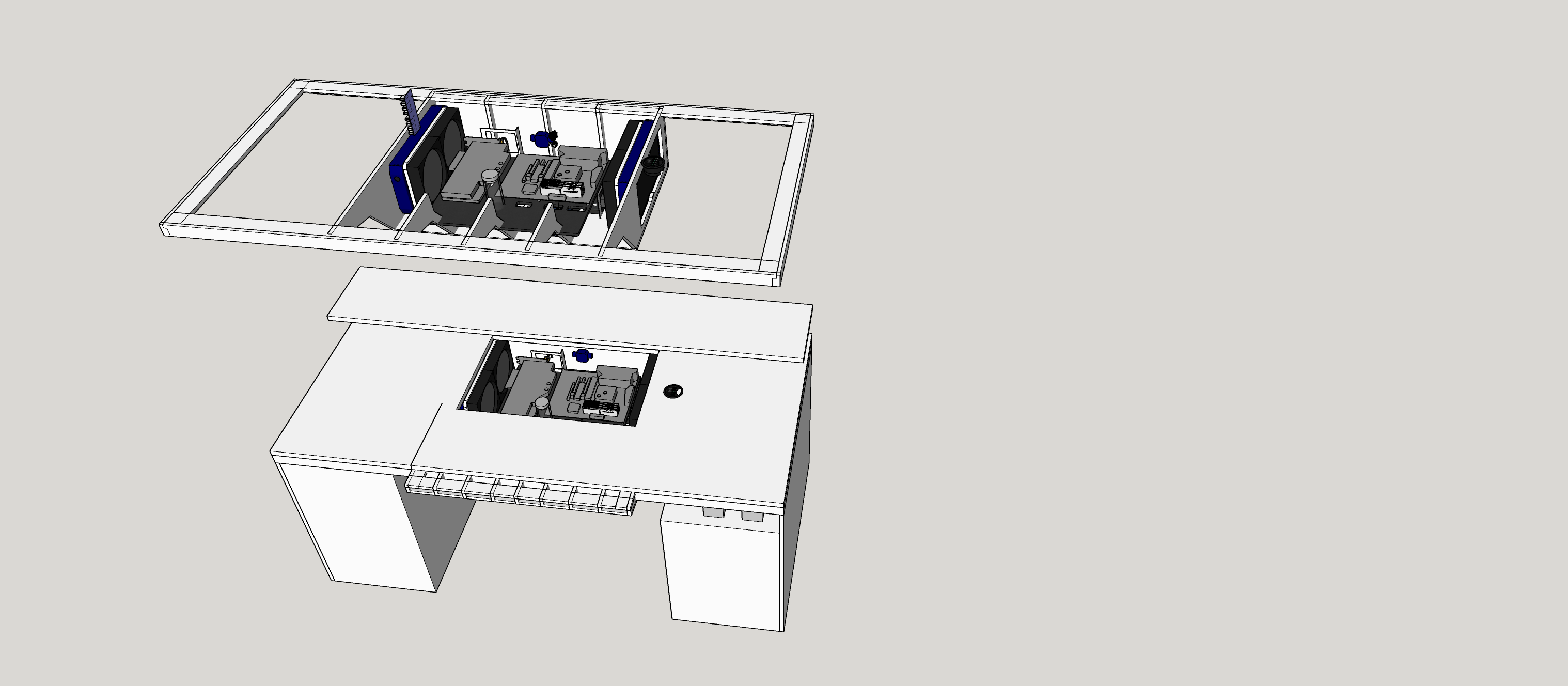

Reaktionen: SFFox und ElCollectore
