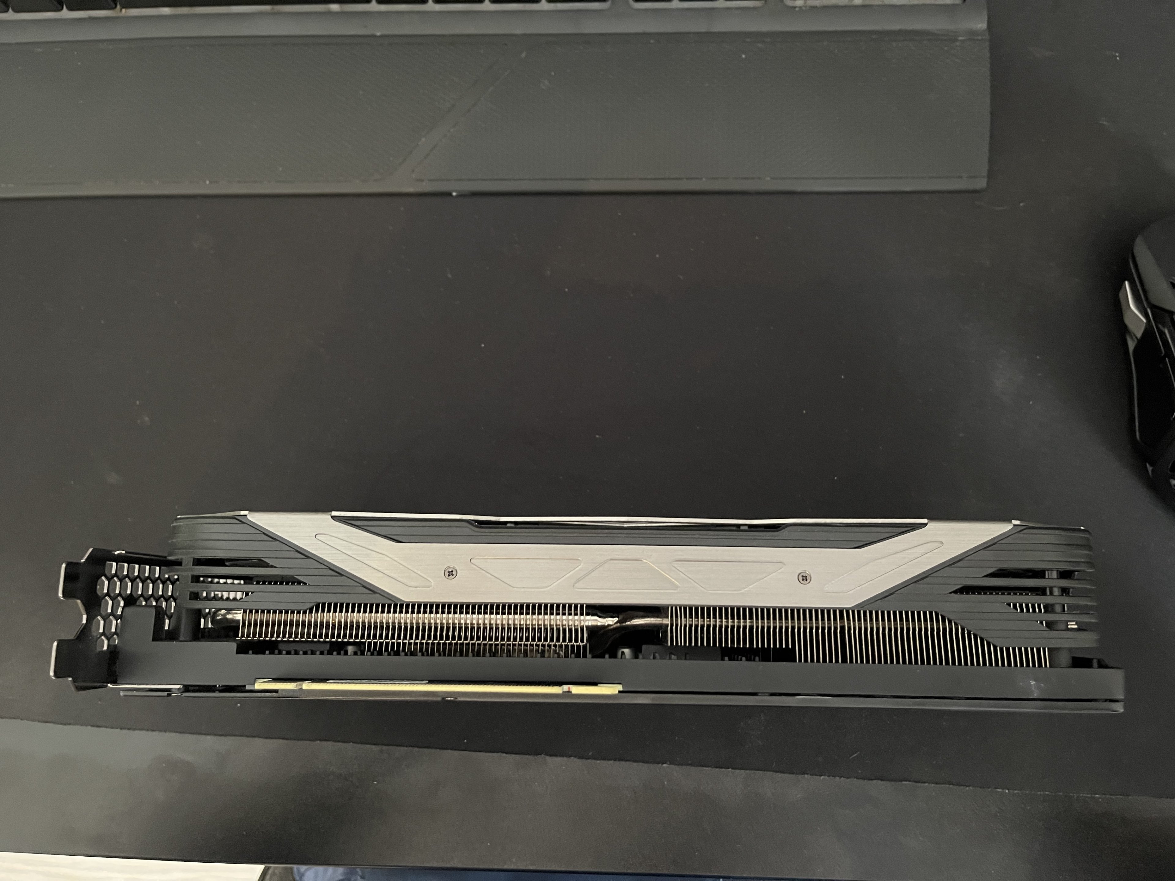

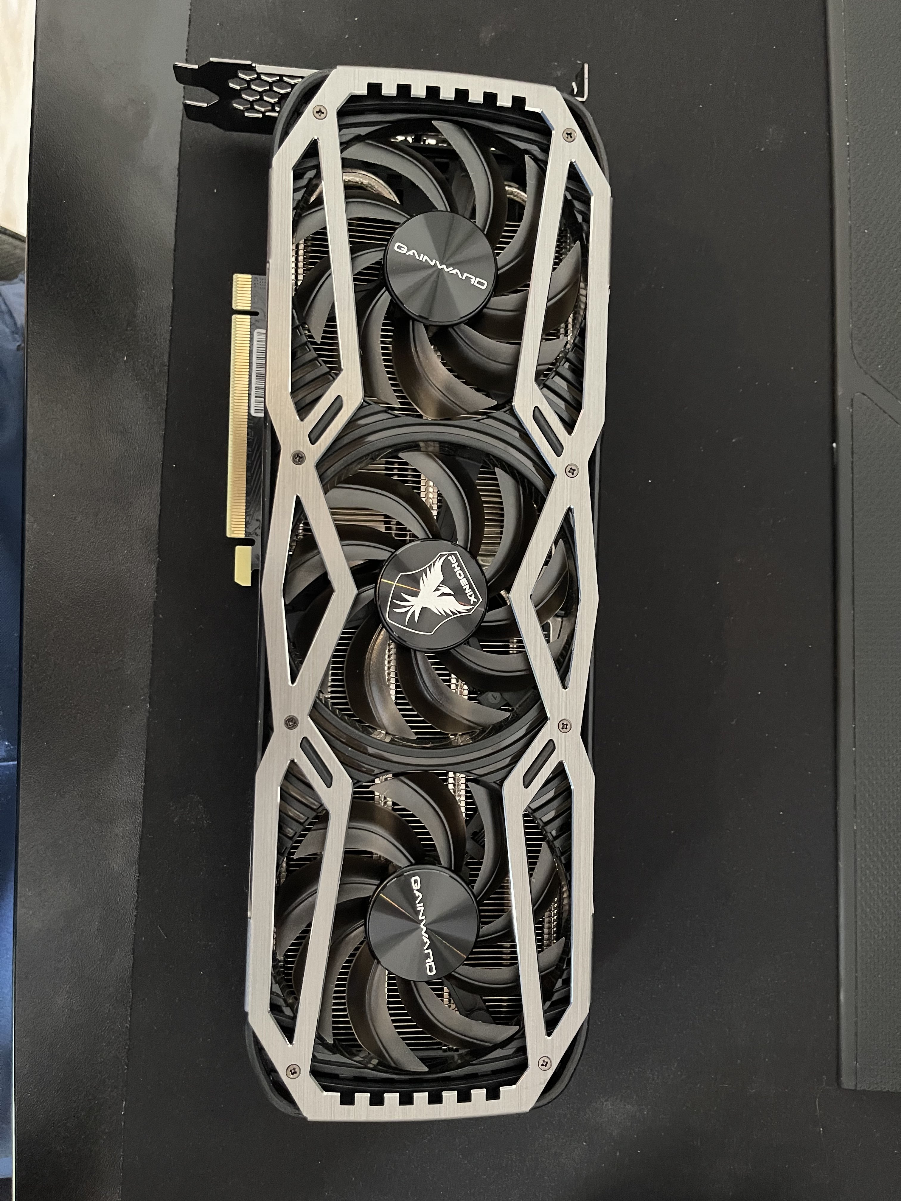

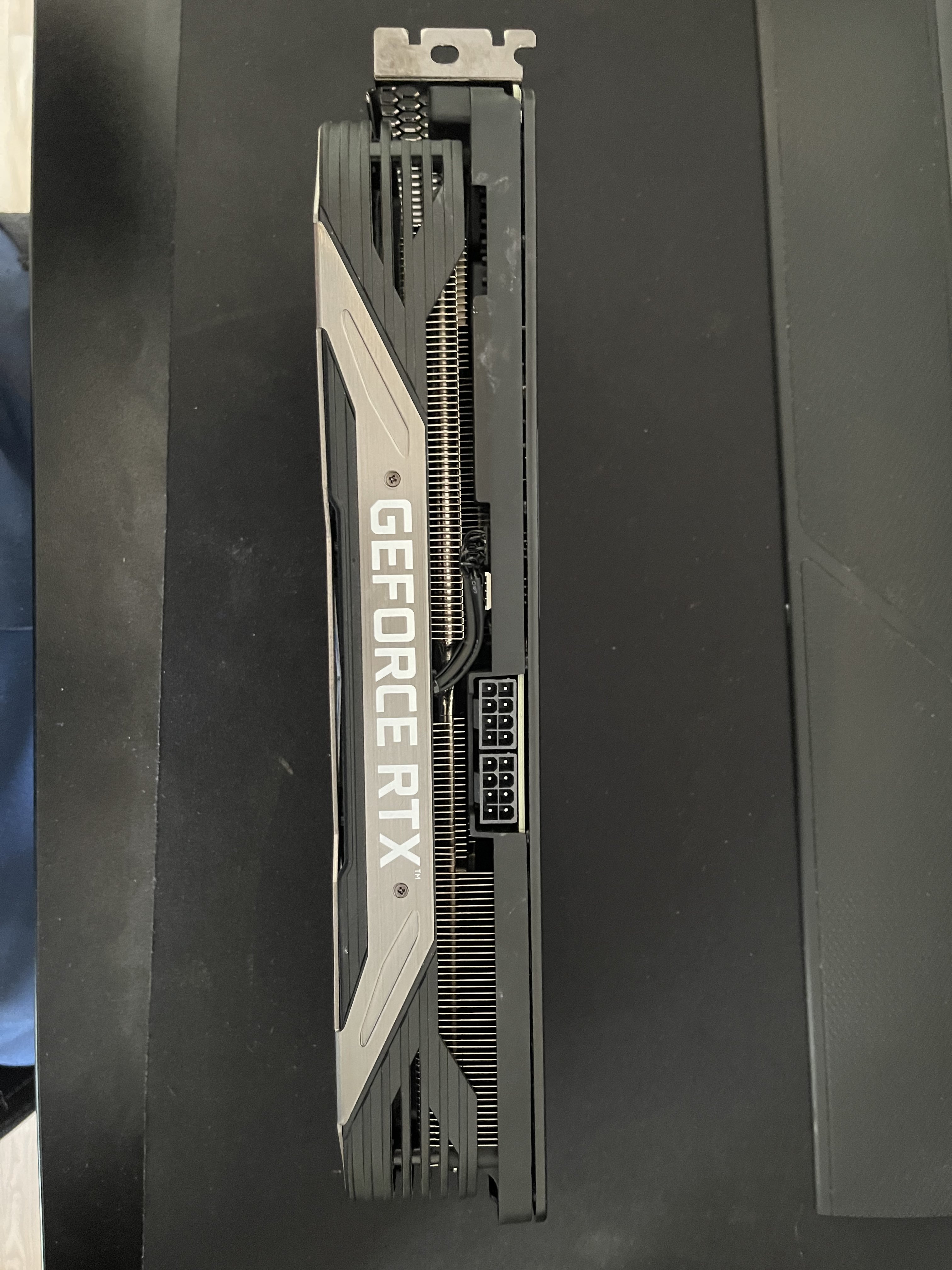

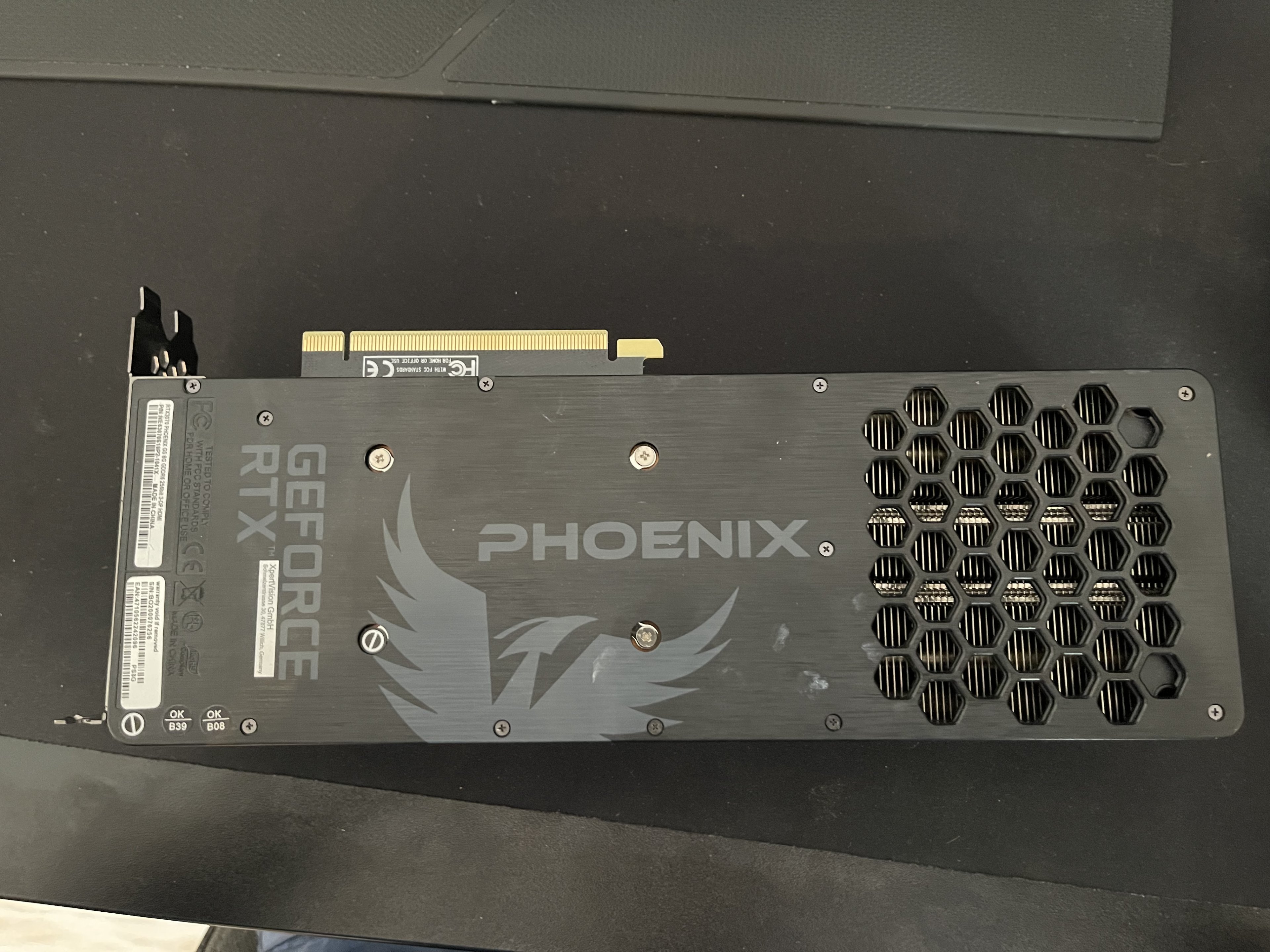

Steckt die GPU denn richtig im Slot ?
Wenn Windows jetzt im CSM Modus läuft ,kann das nicht im Uefi installiert worden sein
EDIT:Hat die GPU ein umschaltbares Bios (Bios Switch) hatten wir vor kurzem schonmal das der Schalter da nicht richtig stand
GPU defekt kann man zwar nie ausschließen ,aber sowas kann man nur gegentesten in einem anderen PC und Onboard Grafik hat ja keine deiner jetzigen CPUs
Mach mal nen paar Bilder von der Grafikkarte und lade die hier hoch.
Das die Bilder fokussiert, in guter Quali und gut belichtet sein sollten ist denke ich nicht erwähnenswert.

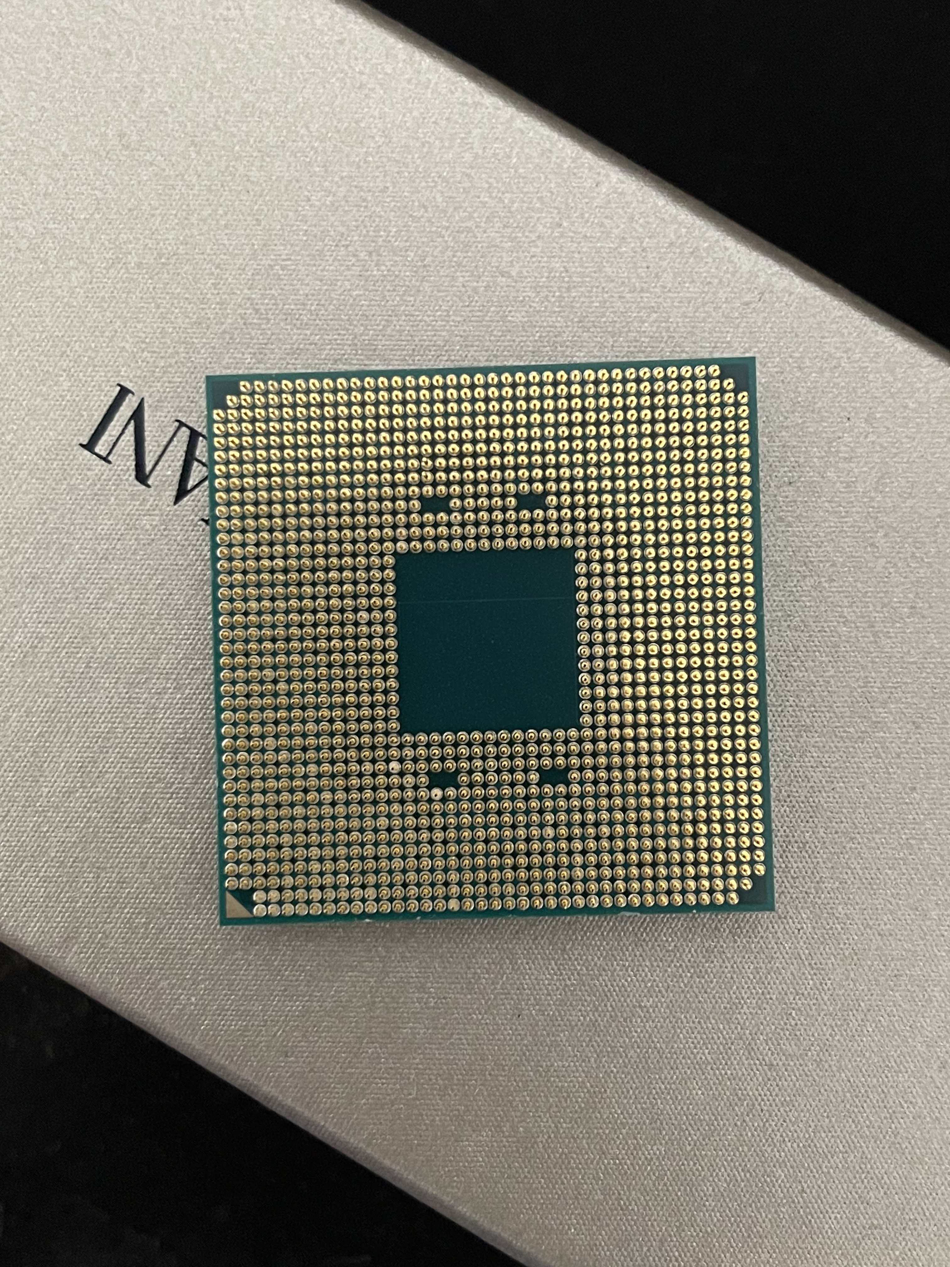

PHuV schrieb:
Mach mal bitte Bilder von der CPU mit den Pins von oben.

Das ist die alte CPU mit der das Problem auch vorkommt.
Sorry meinte die GPU Bilder im eingebauten Zustand, insbesondere mit der Verkabelung und ob auf der GPU was leuchtet.
Was die CPU angeht, sieht man aus der Perspektive schlecht aber ein paar Pins wirken verbogen wobei die sich wieder im Sockel richtig einfügen sollten.
