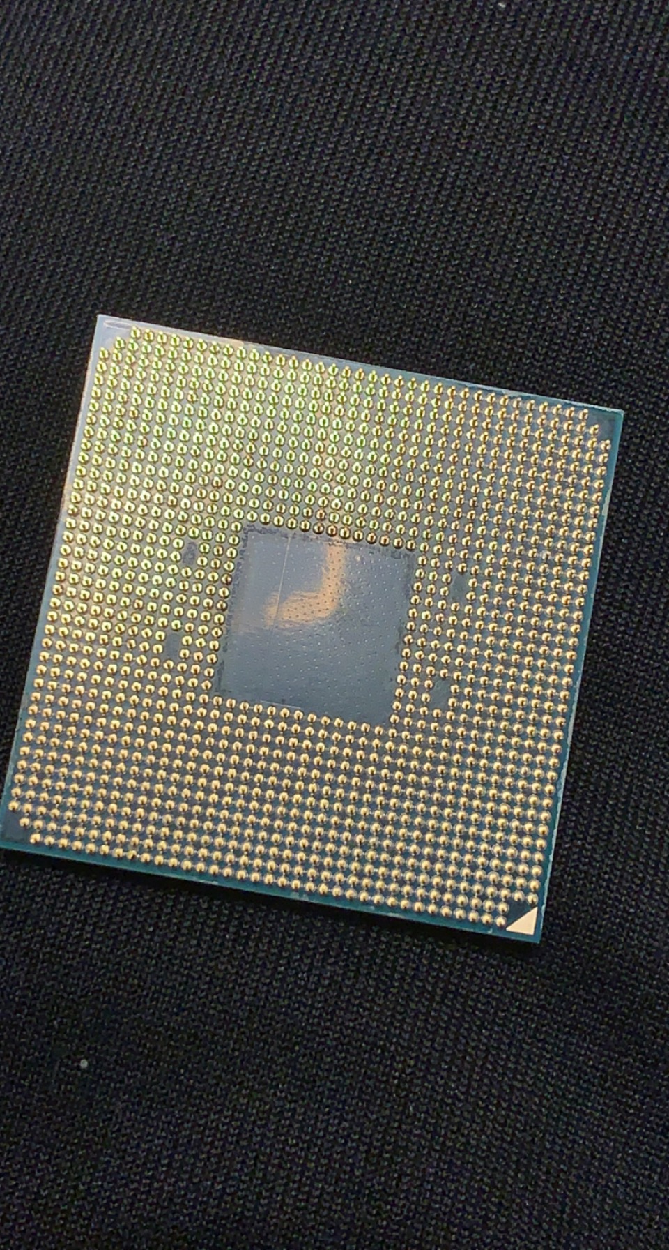

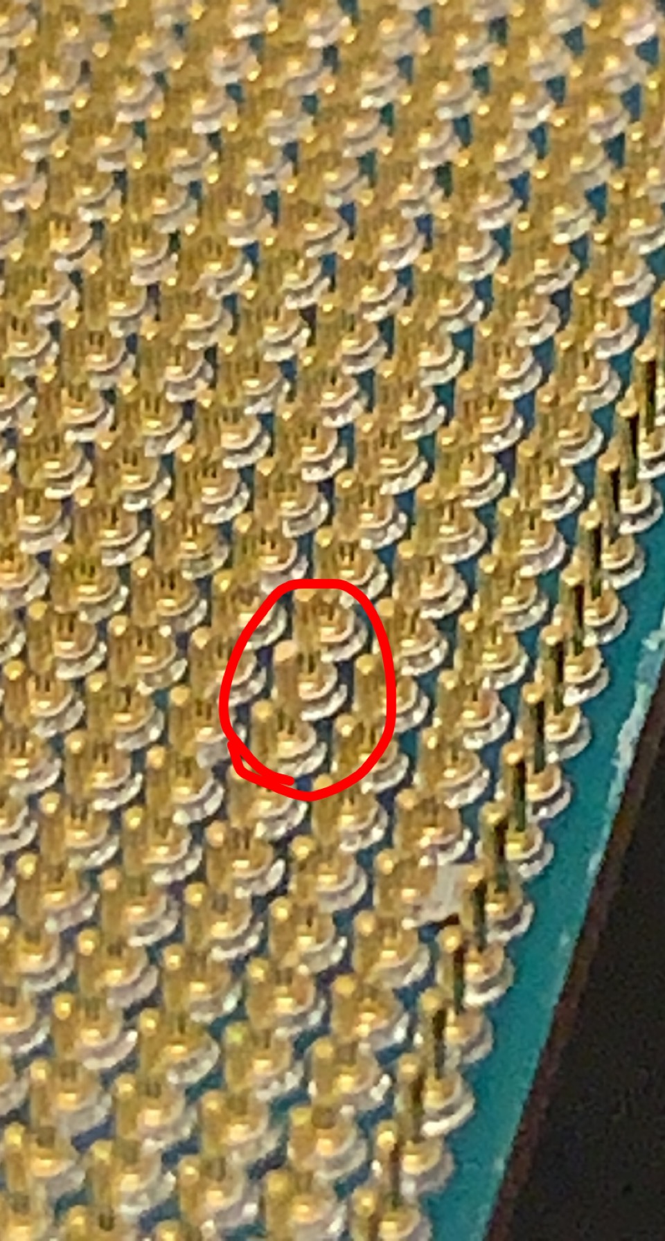

oscarjnr schrieb:
Vielleicht seht ihr hier ja etwas kaputtes
Die Wahrscheinlichkeit ist höher das dein Board die CPU mangels falschem bios nicht erkennen kann. Demnach bleibt dir nur ein Bios Update. Und ohne deine alte CPU oder eine aus der Serie wirst du keines machen können.

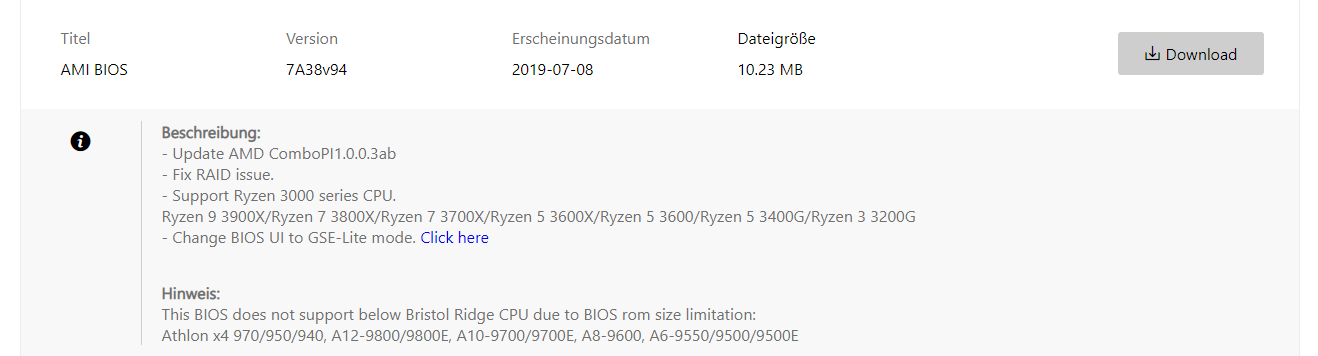

Das Bios braucht du mindestens. Und das ist das 4. seit release des Boards. Wenn du soweit bist zum updaten, nimm das aktuellste natürlich. 7A38v99
