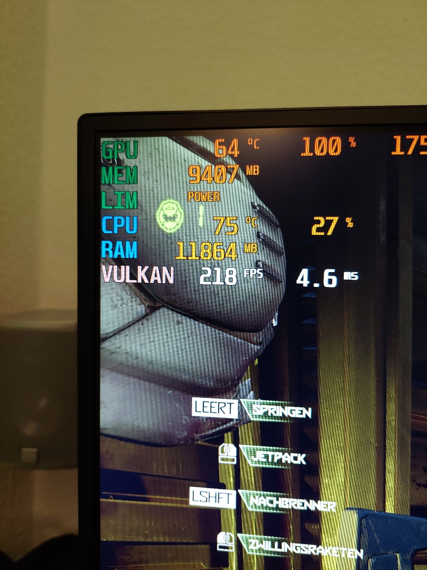

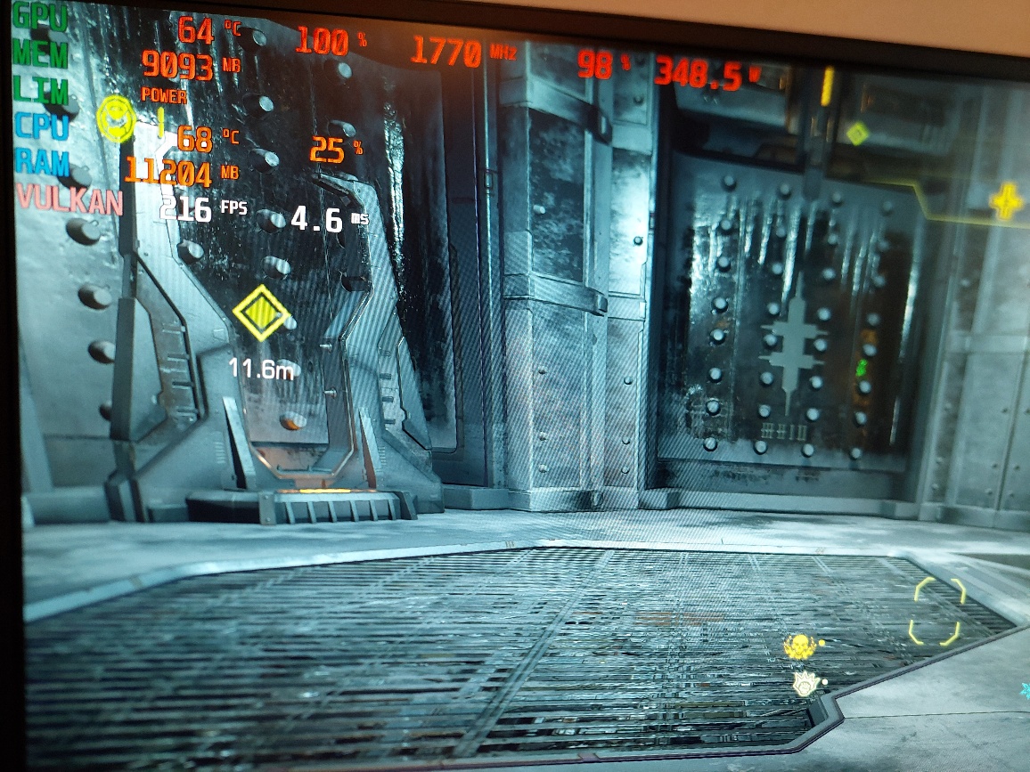

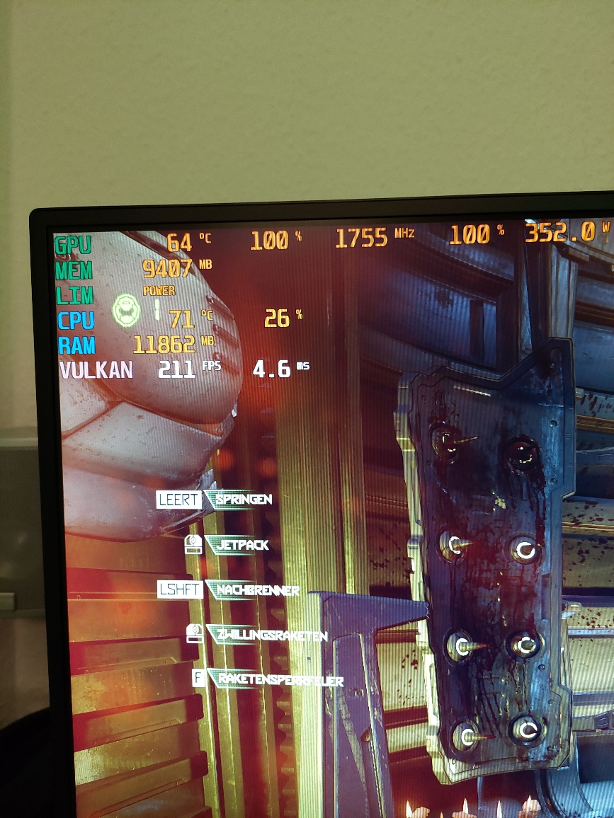

Also es klappt nicht. Afterburner funktioniert unter Windoof 11 bicht richtig. Es wird im Game nicht alles angezeigt was ich im OSD Bereich eingegeben hab. bei meinem Win 10 Rechner klappt es.
Es schwankt sehr stark von den Temperaturen. Von 70-95 Grad war jetzt alles dabei beim Spiderman und Doom Eternal zocken.
Mehr zeigt er leider nicht an:
Sieht jetzt so erstmal ganz gut aus. Aber laut HWInfo zwischendurch 95 Grad. Keine Ahnung wieso ich die Wattanzeige nicht reinkriege.

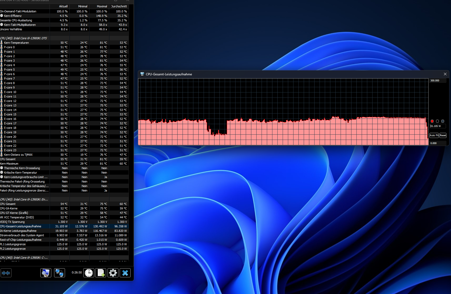

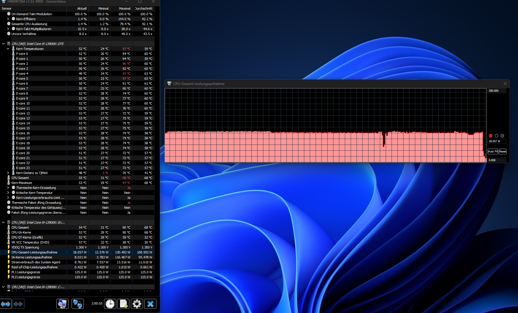

@guchi
Ich hab grad etwas Zeit, deshalb:
  1. Du installierst HWiNFO.
  2. Beim Start öffnet sich ein kleines Fenster mit "Nur Zusammenfassung"/"System-Summary" bzw. "Sensoren"/"Sensors only", da wählst du zweiteres und klickst auf "Starten".
  3. Jetzt suchst du in einer Zeile nach deiner CPU, der Pfeil daneben muss nach unten zeigen. Da gibt es dann Werte wie Taktrate, Spannung, Stromverbrauch etc. Letzteres brauchen wir und ist in Watt angegeben.
  4. Auf genau diese Anzeige machst du einen Doppelklick, dadurch öffnet sich der Graph. Jetzt spielst du eine Weile bis die CPU jene Temperatur erreicht hat und postest danach einen Screenshot von diesem Graphen.

Ich bin mit meinem Latein am Ende. Spiderman lag noch bei 81 Grad und jetzt ne halbe Stunde Doom hinterher hat ihm den Rest gegeben.
Bei beiden Games dauerhaft 125W und nach Doom auch wieder bei 100 Grad.
