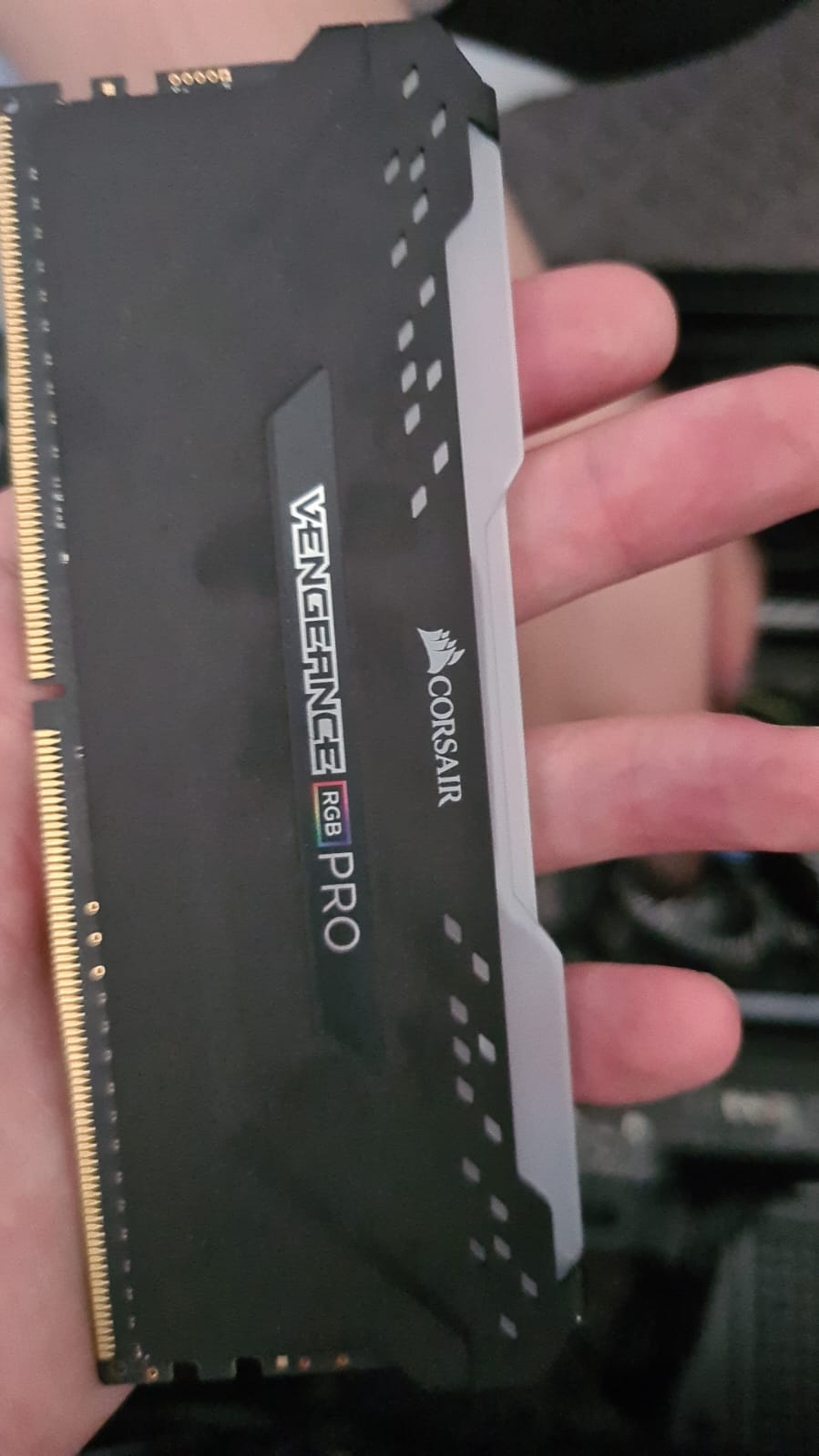

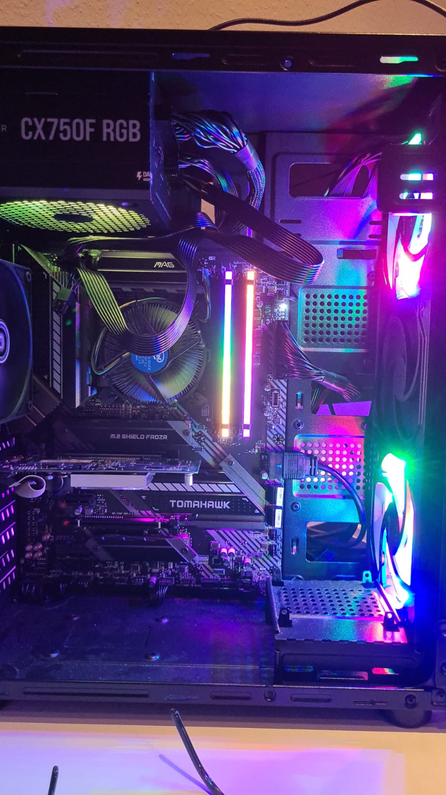

Guten Tag,
Ich bin mit meinem Latein am Ende. Ein Kumpel von mir hat sich einen neuen PC zusammen gestellt und hat alles richtig angeschlossen sogar 2 mal das Mainboard sowie die CPU getauscht aber der PC erkennt trotzdem keind CPU. Könnte mir jemand dabei noch weiter helfen?
Konfiguration:
I5 10400f
Z490 tomahawk Msi
16gb 3200mhz cl16 Corsair
Was bedeutet denn "Der PC erkennt keine CPU" ... hat er das "gesagt" ? Gibt's nen Beep-Code? Ne LED-Anzeige beim POST (hat das Board oben über dem ATX 24 Pin-Stecker)?

sicher dass hier das richtige Kabel drin steckt?
Meine Vermutung heisst nein.
Reaktionen: Baal Netbeck, Korben2206, bart0rn und 3 andere

Bau das Ding auseinander und teste außerhalb des Gehäuses, prüfe nochmal die Kabel und teste eine andere Grafikkarte.

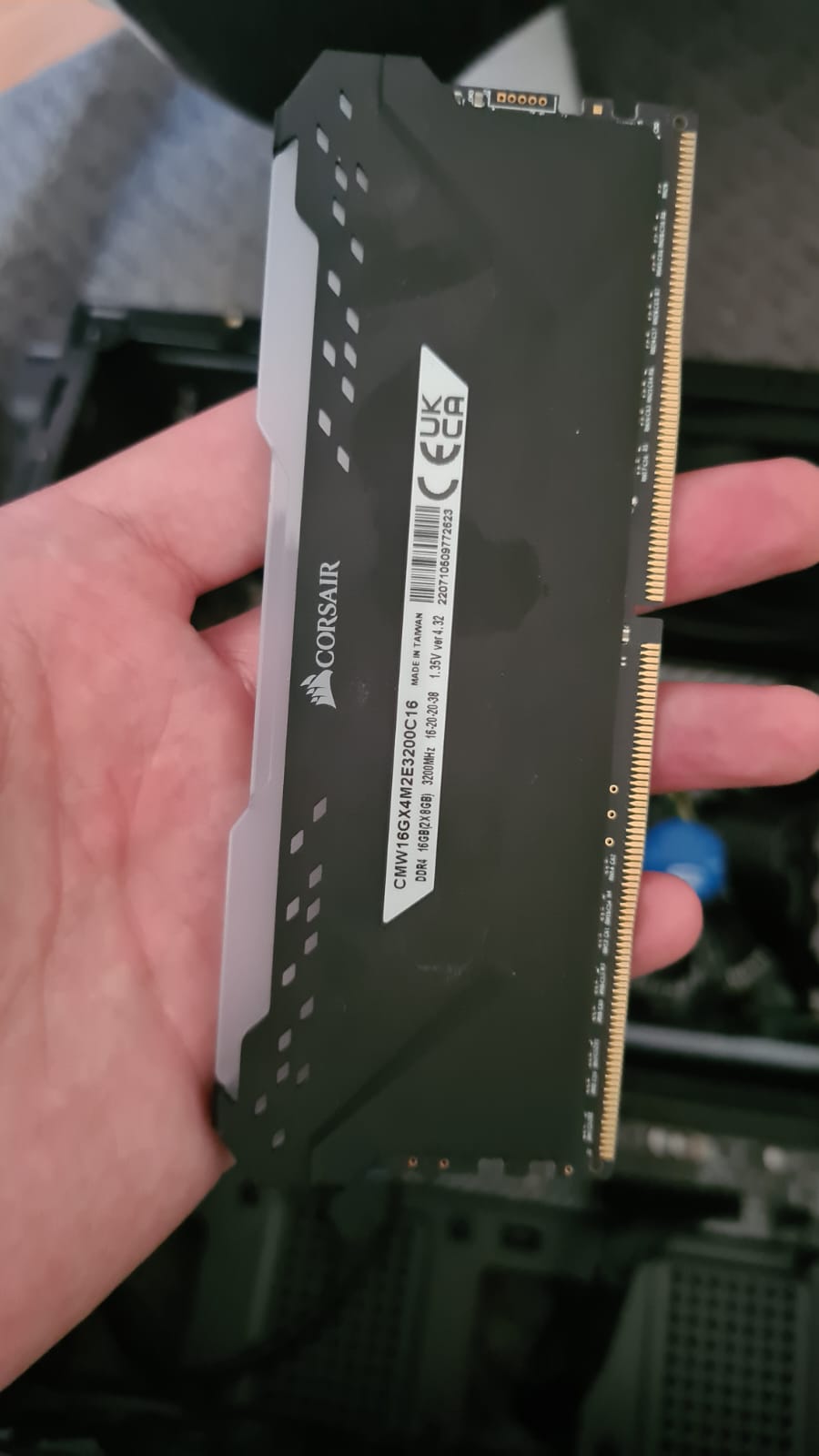

Ich habe gerade erfahren das ein ram riegel nicht funktioniert. Ich werde das mit meiner Grafikkarte und anderen RAM nochmal versuche aber denke das dann alles funktioniert.

Wenn "ein RAM" defekt ist unbedingt den anderen Riegel in den einzelnen Slots testen. Wenn der Riegel im 1 und 2. Geht aber im 3. Und 4. Nicht (oder umgekehrt) dann liegt es an der Verbindung zur CPU. Was dann als Fehlerquelle in Betracht kommt ist: RAM Kontakte verschmutzt (Modul oder Slot) Kontakte im Slot verbogen (kommt selten vor), CPU Unterseite verschmutzt mit Wärmeleitpaste, RAM Controller der CPU Teildefekt (sehr selten) oder der pin im Sockel verbogen (häufig), typischerweise einer im rechten Bereich des Sockels (auf der Seite die zum RAM zeigt, bzw dem am nächsten ist). Hat das Board denn keine Diagnose LEDs? Die zeigen an ob es CPU, RAM oder GPU ist.
