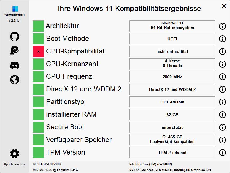

Servus!
Ich habe einen wirklich guten und teuren Laptop: MSI GL72M 7REX
Laut WhyNotWin11 ist alles grün, AUSSER die CPU. Laut Microsoft wird der Prozessor i7-7700HQ nicht unterstützt.
Im Netz ist hier und da zu lesen, dass Windows 11 aber trotzdem ohne Probleme mit diesem Prozessor laufen soll.
Das kann mir keine garantieren, klar.
Was ich mich aber frage:
Den Upgrade Prozess habe ich noch nicht gestartet. Wird es da denn eine Möglichkeit geben, das Risiko "zu akzeptieren"? Oder wird mir die Installationsroutine einfach verbieten, Windows 11 zu installieren?
In der Registry gibt es wohl eine "AllowUpgradesWithUnsupportedTPMOrCPU" Option... aber Registry-Tweaks sind ja so eine Sache...
Es wird funktionieren. Uprades wirst du aber immer manuell installieren müssen.
Am einfachsten mit Rufus einen Stick erstellen der die Prüfung ausschaltet und dann die setup.exe unter Windows 10 starten. Nimm direkt Windows 11 24H2.

Die Abwägungen und Risiken mußt Du hier natürlich selbst abwägen.
Offiziell nein.
Korrekt. Es geht nur mit Neuinstallation über ein gepatchtes ISO über Rufus.

Das geht ohne Probleme, auch ohne Neuinstallation! Du bekommst auch Updates. Nur eine neue Hauptversion z.B. 25H2 wirst du wieder "von Hand" installieren müssen.
Reaktionen: prayhe
1. Vorab ein Backup oder wichtige Daten sichern.
2. Am besten erst mal die 23H2 verwenden und dann den Sprung auf die 24H2.
3. 23H2 laden. Die herunter geladene ISO in das virtuelle Win DVD einlegen. Eingabefenster öffnen. Auf das DVD Laufwerk wechseln. Im meisten Fall ist es D: Dann setup /product server eingeben und ein Inplace Upgrade machen.
Ist dem so? Danke für die Info. Ich dachte, die Installation bricht dann auch Inplace ab, wenn eine Voraussetzung nicht erfüllt wird.
Ja das geht. Mit dem von ihm bereits erwähnten Registry Tweak kannst du dich einfach durchs Setup klicken und fertig :)

Nicht wirklich. Der direkteste Weg wäre den Registry Tweak, den er schon gefunden hat, zu setzen, sich anschließend die ISO bei MS runterzuladen und dann einfach durch die setup.exe durchzuklicken. Fertig^^

@mkk82 wenn du mit mit dem Programm Rufus und der win11 24h2 iso Datei dir einen angepassten win11 Stick erstellst und dann unter Windows im Explorer die setup.exe vom Stick startest, wird ein Upgrade gemacht und alle Daten bleiben erhalten.
Sicherheits Updates bekommst du mit der Version 24H2 bis Oktober 2026. Features Updates wie Version 25H2 musst dann wieder selbst mit dem Trick über Rufus installieren

Wenn ich AllowUpgradesWithUnsupportedTPMOrCPU = 1 setze, dann sollte das Upgrade ganz normal über die Windows-Update Routen einspielbar sein oder?

mkk82 schrieb:
Nur für mein Verständnis (und ggf. auch für andere):
Nope. Übers Windows Update wird er dir nie Windows 11 Hauptversionen anbieten, nur die regulären Updates. Heißt wenn du in Zukunft mal von 24H2 auf 25H2 oder was auch immer kommt willst musst du wieder die ISO runterladen und dich durchs Setup klicken
