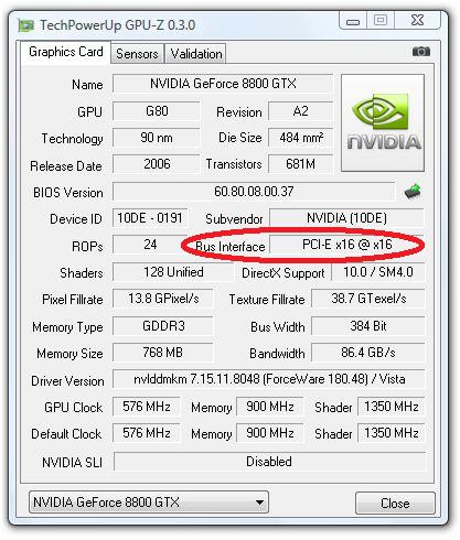

Ziehe dir GPU-Z, da kannst Du sehen wie die Karte angesteuert wird.
Hier der Scrennshot. Ich hab dirs markiert. Du siehst da steht die zahl 16 drinne, wenn bei dir 4 oder 8 oder 1 drinne steht, musst du mal im bios nachschauen. Ansonsten weiss ich dann auch leider nicht mehr weiter.

ok ihr habt mir sehr geholfen..ist auf x16, quad ist dann wohl einfach nicht ausgereift genug
