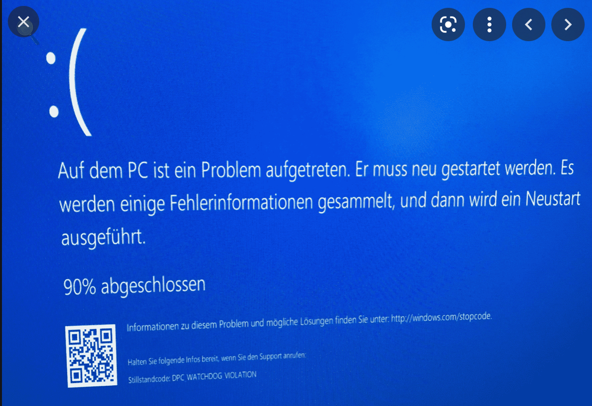

Mein Cpu wird schon bei geringer Auslastung ( 1-4% ) sehr heiß ( 50-70 grad ) beim zocken so um die 80 grad was ich sehr viel find. Ab und an piept der PC dreimal beim hochfahren startet dann allerdings neu und läuft problemlos weiter. Außerdem kommt bei einer leichten erschütterung ein Bluescreen.

Wenn bei leichten Erschuetterungen ein BSOD kommt ist etwas locker.
Das kann durchaus ein RAM-Riegel oder eine Kabel zum Brett.

Wegen den Erschütterungen würde ich alles noch einmal ausbauen, und in Ruhe und mit Übersicht wieder einbauen.
Schau mal ob alle Abstandshalter richtig verbaut sind.
Na dann wohnst Du vielleicht in einem Erdbebengebiet oder aber irgendwas sitzt nicht richtig. Also die RAM Riegel mal andrücken. Ansonsten siehe "mcbloch" aus Beitrag 4. Und Du kannst auch mal in die Ereignisanzeige und dort unter "Administrative Ereignisse" nachsehen. Was macht der PC eigentlich bei Prime95 Last?

Wenn es bei Erschütterungen zu einem Bluescreen kommt, deutet das auf einen unsauberen Zusammenbau hin.
Evtl. haben sich Kabel gelöst, ein Arbeitsspeicher-Riegel sitzt nicht richtig o.ä.
Die Fehlermeldung "DPC Watchdog Violation" deutet aber auf eine Hard- oder Software-Inkompatibilität und/oder veraltete Treiber hin.
Das muss nicht unbedingt die Komponenten im Rechner betreffen, sondern externe Geräte können auch die Ursache dafür sein.

Zu den Bluescreens bei Erschütterung haben sich ja auch schon einige geäußert (z.B @mcbloch oder @KnolleJupp). Da kannste erstmal ansetzen.

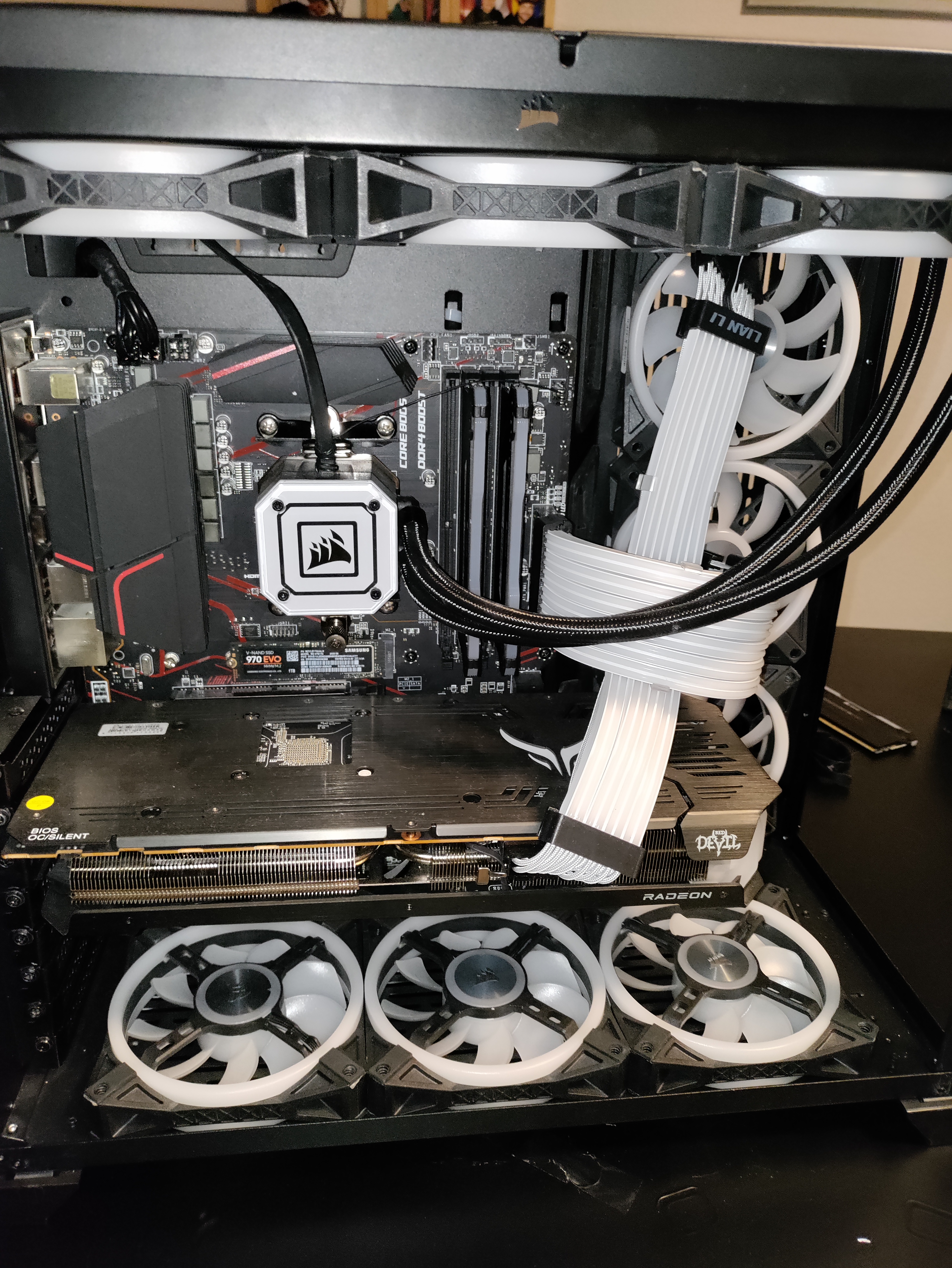

Hallo, danke für euren schnellen Antworten die Pumpe läuft einwandfrei und ist korrekt angeschlossen. Ich hänge Mal ein Bild von meinem PC an wegen des airflows

Also, grob überschlagen ist genug Luft da. Daher bitte den Sitz der Kühlung prüfen. Dann wäre es wirklich etwas zu hoch. Siehe auch über mir.

Beim Bild sieht es so aus als wenn der 2x 4Pol Anschluss ober links nicht richtig sitzt.
Was die durch Erschütterungen verursachten blauen Liebesbotschaften betrifft, schau bitte mal das I/O Shield an. Kann ja möglich sein das beim Zusammenbau eine Metalllasche den falschen Weg genommen hat und sich jetzt in einem der Anschlüsse befindet.
