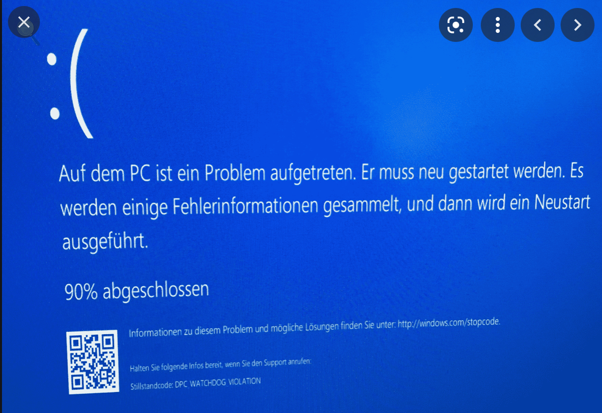

Mein Cpu wird schon bei geringer Auslastung ( 1-4% ) sehr heiß ( 50-70 grad ) beim zocken so um die 80 grad was ich sehr viel find. Ab und an piept der PC dreimal beim hochfahren startet dann allerdings neu und läuft problemlos weiter. Außerdem kommt bei einer leichten erschütterung ein Bluescreen.

Gut, dann definiere "alles" und "leichte Erschütterung". Es kann nur ein ungewünschter Kontakt während der Erschütterung hergestellt werden oder ein erwünschter getrennt werden. Die einzelnen Bauteile/Komponenten sind gegen leichte Erschütterungen recht resistent. Reduziere dein System auf das notwendigste bzw. trenne nicht unbedingt nötige Verbindungen komplett -> Front-USB z.B. vom Board abstecken, externe Geräte abstecken (auch Tastatur und Maus). Dann erzeugst du halt die "leichte Erschütterung" und schaust was passiert. Notfalls mußt du halt alles nochmal komplett zerlegen und sorgfältig wieder montieren.

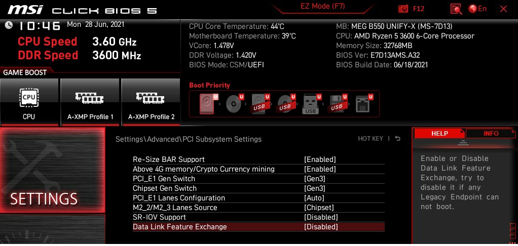

Bitte auch mal die folgenden Einstellungen im BIOS prüfen:
Bei dir sollte PCI_E1 Gen Switch auf Gen 4 stehen.
Bei Data Link Features Exchange bitte mal auf Enabled gehen.
PBO ist auch Disabled?

Was Bluescreen bei leichten Erschütterungen angeht: es schreit halt förmlich nach loser Hardware oder das irgendwo was in dem Moment immer überbrückt...
