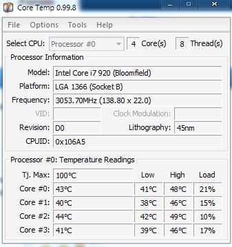

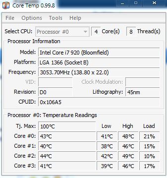

Das ist echt komisch...wie sieht denn deine Belüftung aus? Staut sich Wärme im Gehäuse? 44°C im Idle ist nicht optimal aber auch unbedenklich...
wie du siehst hab ich auch nicht viel bessere Idle Temps....unter Last gehen die aber auch eig nie über 56°C außer bei Furmark plus Prime95 aber die Auslastung erreiche ich mit zB Spielen nichtmal im Sommer ;)
Aber die 79°C sind schon bisschen viel, versuch es einfach mal mit ner normalen Paste vllt ist da was schiefgelaufen bei dir und die Pads haben sich nicht gut verteilt oder so...
