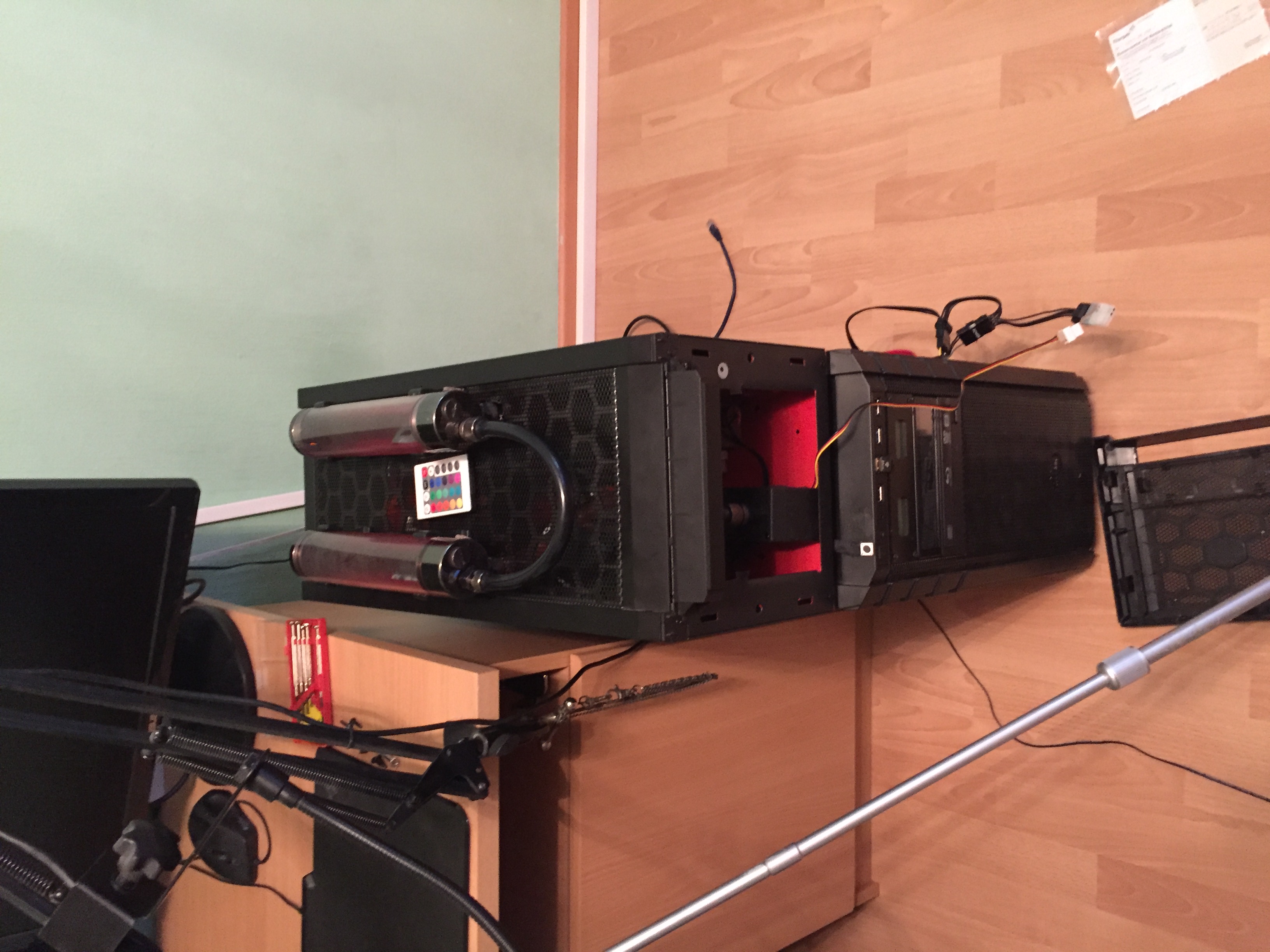

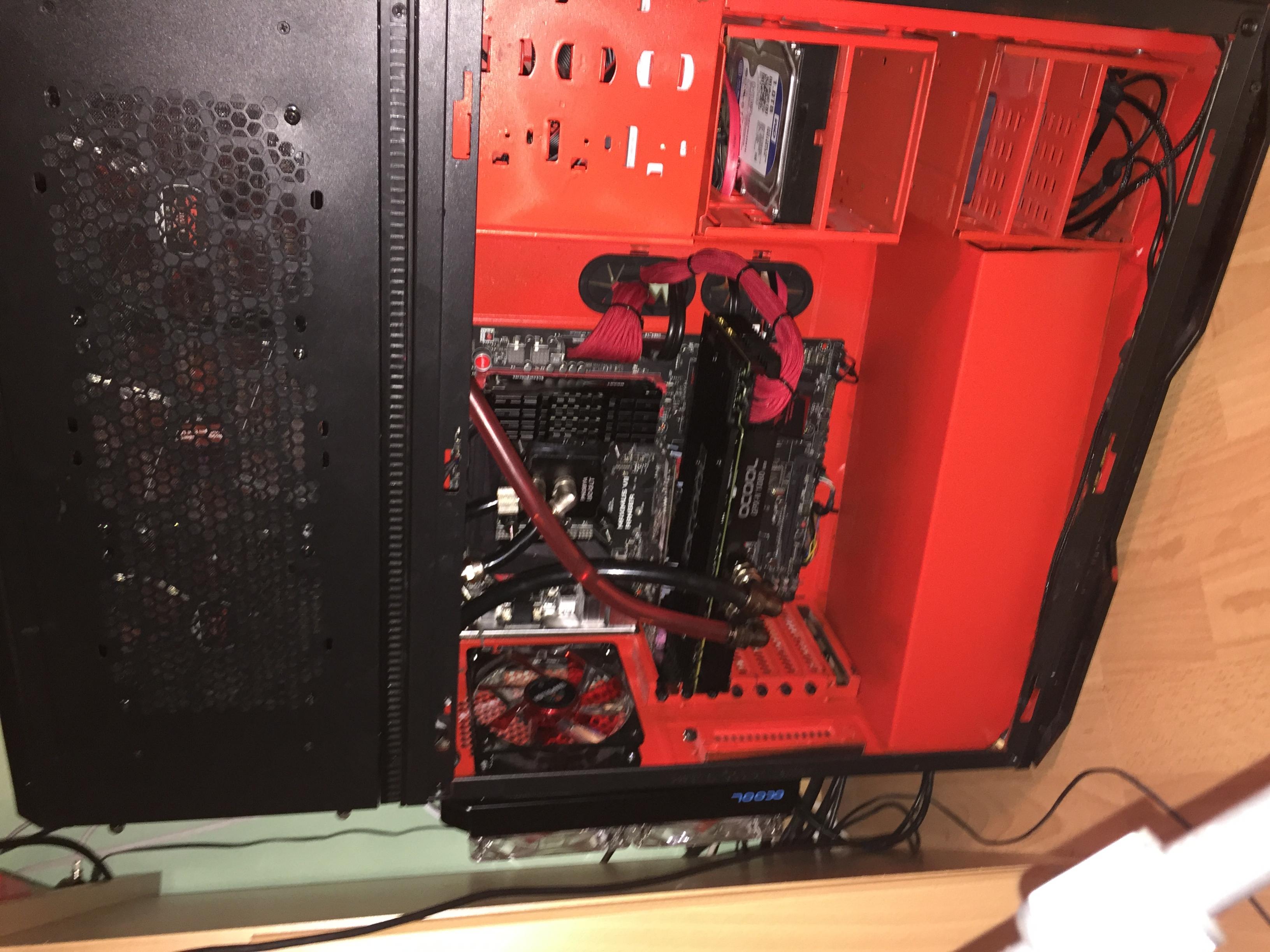

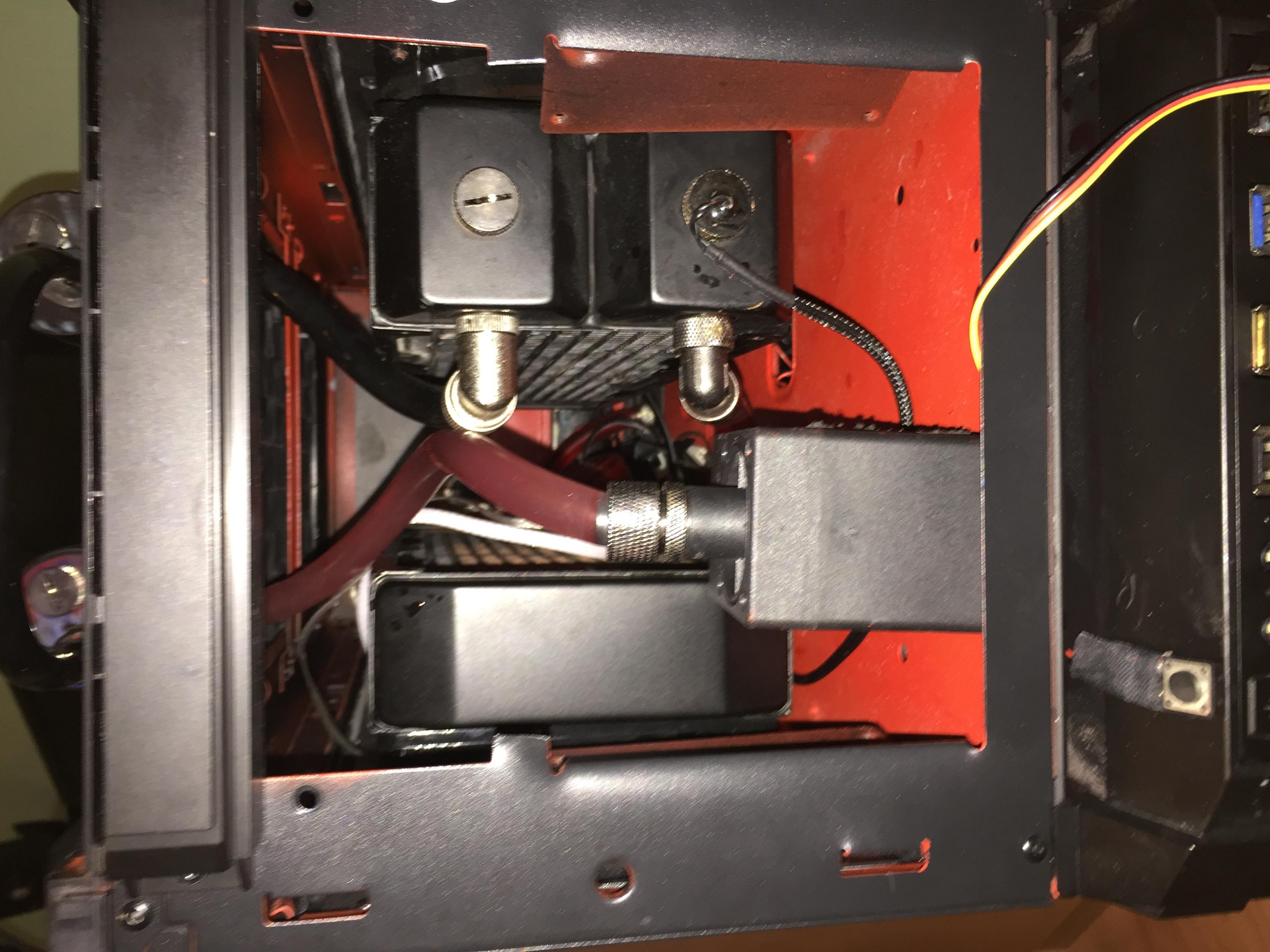

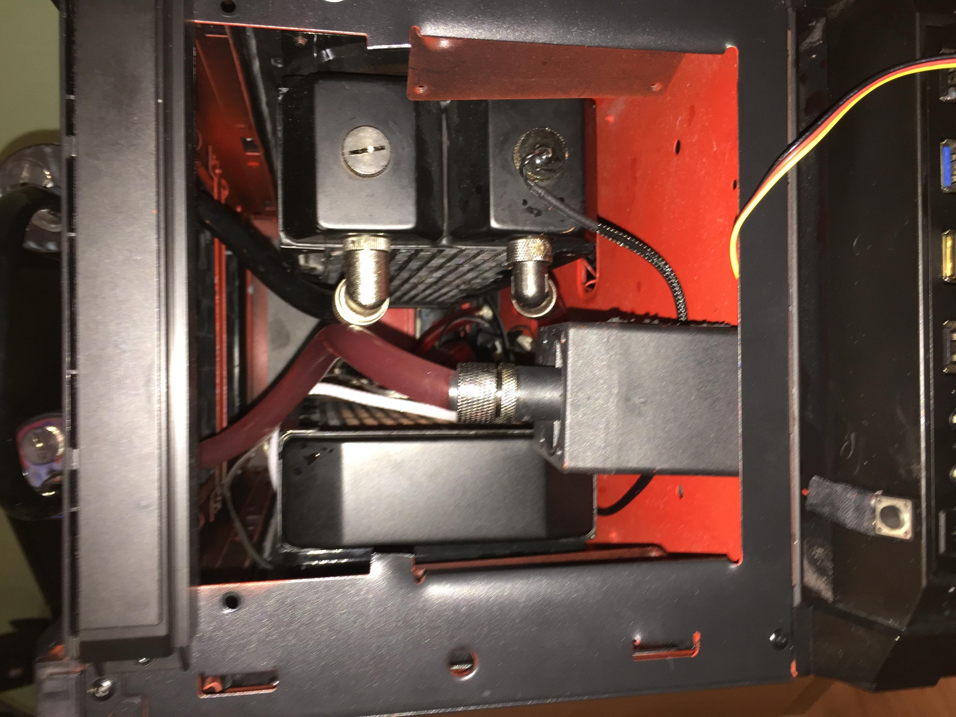

ich schicke morgen fotos. Flüssigkeit hab ich noch 1 liter. Schlauch evtl auch
Bist du sicher, dass die Pumpe ordentlich läuft? Mangelnder Durchfluss wäre die naheliegendste Erklärung dafür, dass sowohl CPU als auch GPU derart heiß laufen.
