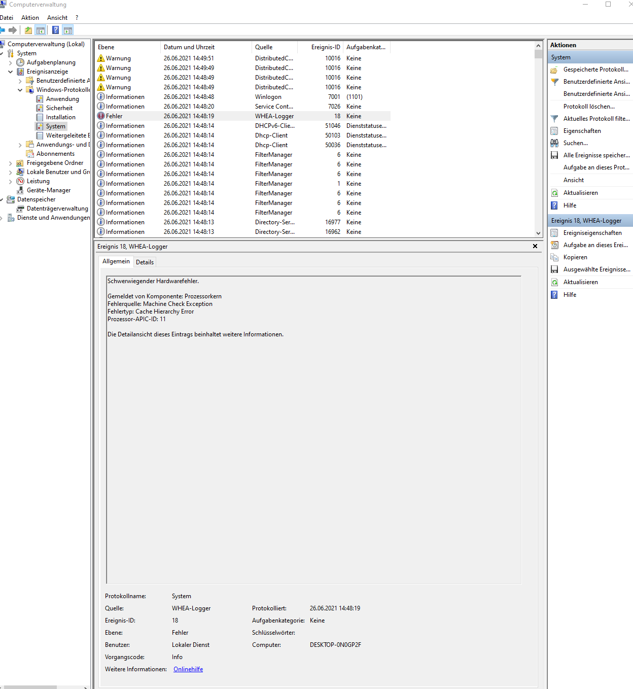

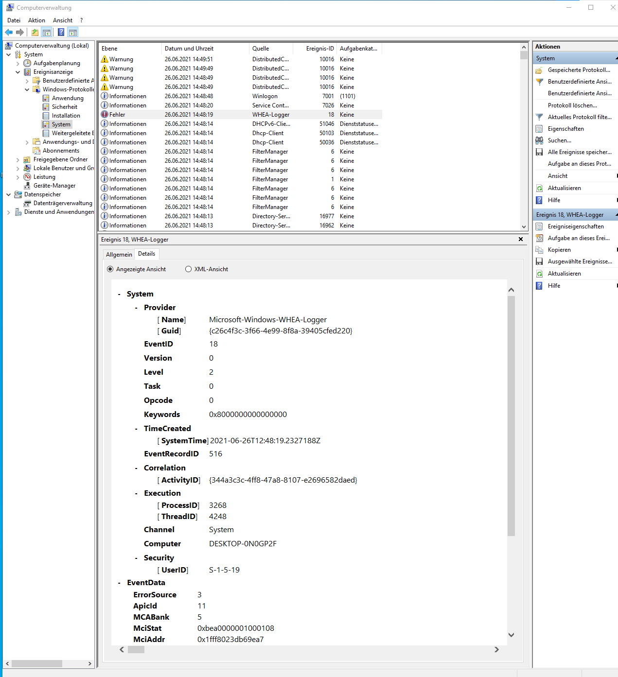

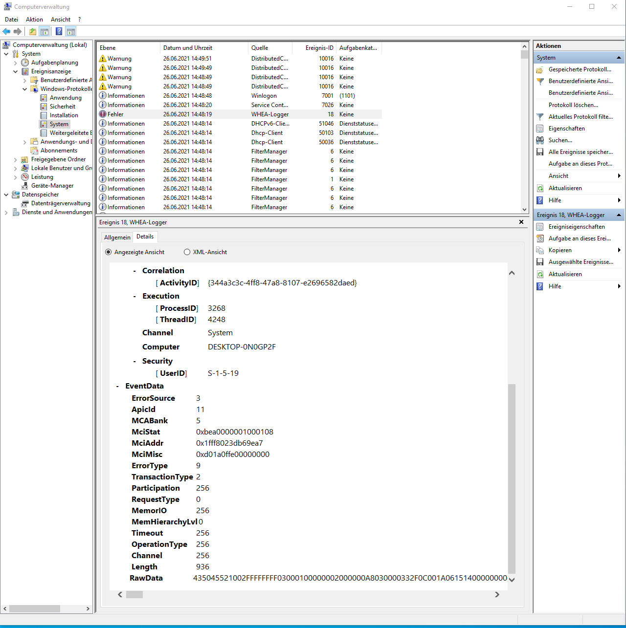

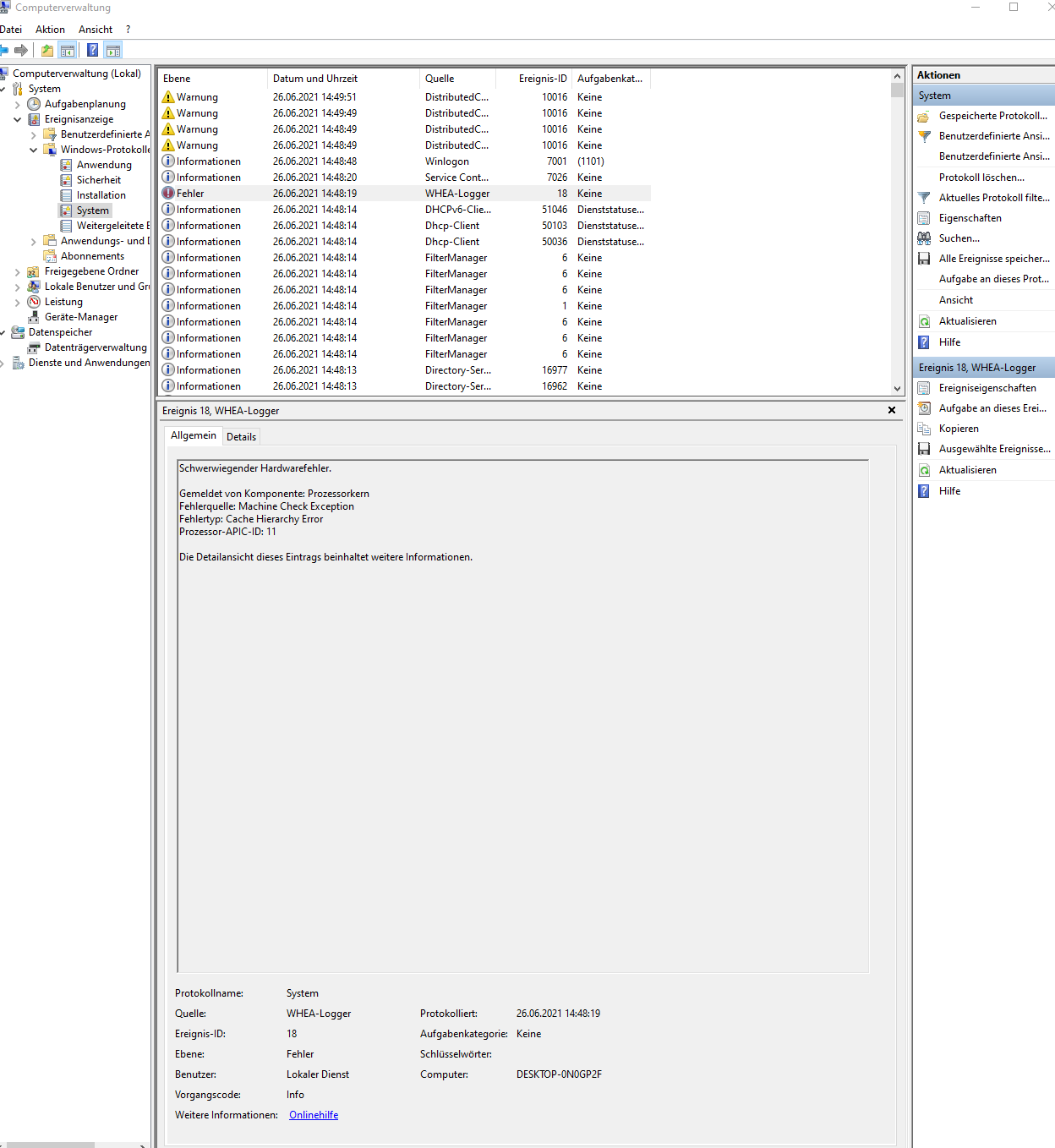

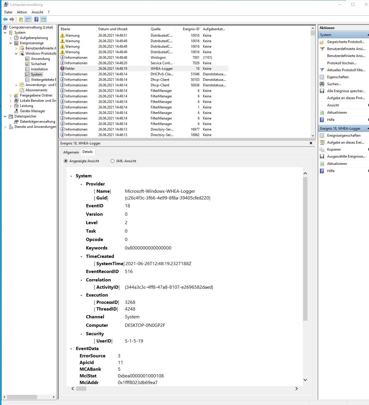

Also an Windows liegt es nicht, auch mit einem frisch installierten Windows 10 21H1 trat das gleiche Problem auf. RAM war wieder auf XMP, so wie vorher auch. AMD Chipsatztreiber hatte ich installiert, danach noch CPU-Z. Wieder ist mir die Kiste eingefroren und dann abgeschmiert, nachdem ich "Save Report.txt" ausgeführt hatte.
Die Screenshots sind aus der Windows-Neuinstallation
Ergänzung: Auch nachdem ich CPU-Z über den Task-Manager beendet hatte, waren im Geräte-Manager wieder die gleichen Fehler bei AMD USB-Controllern zu finden. Auch meine Internetverbindung war dann weg. Ich hab dann auf "Herunterfahren" geklickt und dabei ist der Rechner wieder abgeschmiert und hat direkt rebootet. Sobald einmal die Save Report-Funktion von CPU-Z aufgerufen wurde, ist der Wurm im System.
