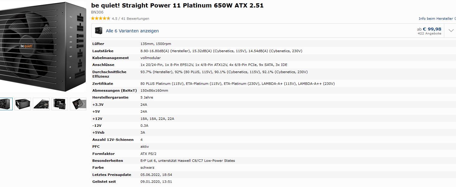

Alexander2 schrieb:
Bietet denn bei deinem Netzteil eine einzelne Rail 300w+?
Bin mir nicht ganz sicher was du meinst ?
Spez des Netzteils
Alexander2 schrieb:
Und zudem aus Prinzip emfielt sich 2 seperate Kabel zu verwenden, wenn denn auch 2 Plätze für kabel da sind. Und selbstverständlich, wenn das Netzteil ein Multirail Netzteil ist, dann diese 2 Kabel auch passend verteilt.
Das soll genau was bringen ist doch ne 220Watt Karte (oder 180 Watt ) . Da sollte doch locker ein Strang reichen.
@Papabär: ja, sollte. ändert nichts daran dass die verwendung beider rails die bessere variante ist.
Reaktionen: DonJDM
Schau mal da aus der Anleitung zu dem Netzteil, das ist auch das Bildchen, das bei deinem Netzteil auf der Seite kleben sollte. mit noch mehr Infos natürlich.
da lese ich bei den 12V Einträgen, das es 4 gibt. Mit unterschiedlicher angabe an maximaler Ampere, für die Belastung.
(ein Bild von der Rückseite habe ich auf die schnelle nicht gefunden um zu sehen, das die Bezeichnungen da auch wieder auftauchen.)
Aber einfach mal von der schwächsten Leitung zum über den Kamm scheren ausgesucht:
12V*18A= 216W
also...
Such es dir aus.
@Alexander2 - Die 22 Ampere Rails sind die PCIe Rails, die beiden 18er sind für den Rest.
Reaktionen: Alexander2
@PCTüftler Danke.

OT
@Alexander2:
12V1 -> 24pin, SATA/Molex
12V2 -> CPU
12V3 -> PCIe (PCIe1 bis einschließlich 750W, PCIe1/2 ab 850W)
12V4 -> PCIe (PCIe2 bis einschließlich 750W, PCIe2/3 ab 850W)
steht im handbuch eine seite hinter den von dir geposteten leistungsdaten:p
