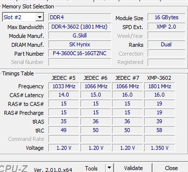

Zumindest wenn das Kit in der Memory QVL vom Mainboard steht, was leider nicht der Fall ist,Stormfirebird schrieb:... aber die 3600MHz die bei XMP auf seinem RAM anliegen sind da eig. immer drin.
wobei die Listen von AsRock ja noch schlechter sind als von Gigabyte also keine wirkliche Hilfe
aber wenn das Kit auch nicht bei gängigen Mainboards von Asus und MSI gelistet ist dann klar.
Man könnte auch noch per CPU-Z sowie Thaiphoon Burner schauen welche Chips verbaut sind
und ob Single oder Dual Rank weil Letzteres wird in der Regel eher an den 3600Mhz scheitern,
es sei denn es sind Samsung B-Die verbaut und dann könnte etwas mehr Spannung helfen.

Sogar völlig unabhängig davon ob das Kit auf irgendeiner Liste steht. Single/Dualrank sind da echt nicht der Knackpunkt, lediglich manche ICs taugen halt nicht so richtig dafür in dieser Konstellation.

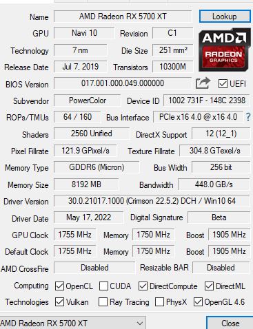

RBAR aus kann in dem Kontext nie ein Problem sein, eher noch wenn es an wäre.
