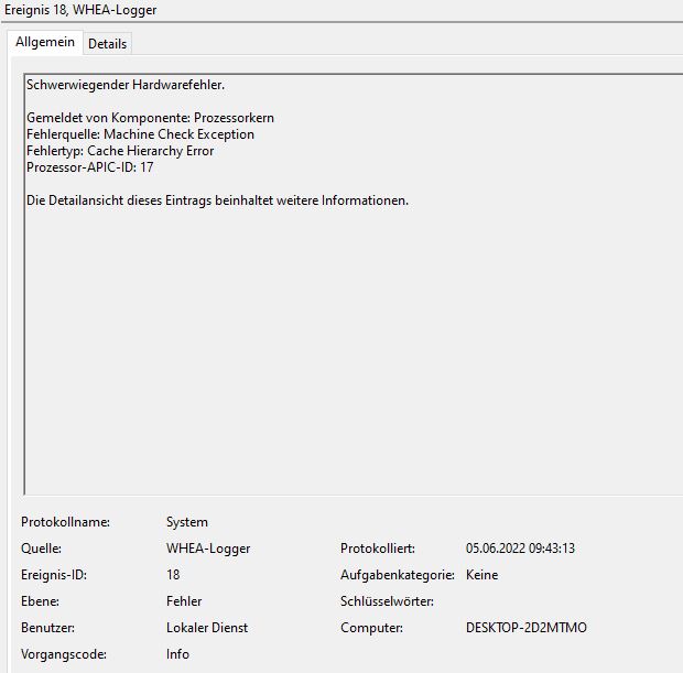

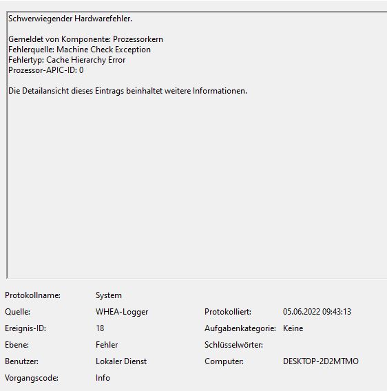

Mich plagen seit einiger Absürtze des Rechners . Kompletter Neustart von alleine. Konnte bis jetzt keine Fehler finden. System ist nicht übertaktet . Die Abstürze treten nur während Last auf ( beim Spielen , egal welche Spiel ) , mal nach 5 Minuten , dann wieder nach 30 min ... Beim normaler Desktopbetrieb, Surfen , Email ... da gibt es keine Probleme . Treiber , Bios , Windows etc. ist alles aktuell.
Ich benutze keine BETA Treiber oder Biose !
Undervoltet ( CPU ECO Mode , GPU Standarttakt da 2 Bios/ Einstellungen), Arbeitsspeicher gewechselt , System neu installiert , Grafikkarte gewechselt, Netzteil gewechselt , Virenscanner durchlaufen lassen mehrmals , hat auch nichts gefunden . Die CPU Temperaturen sind alle normal CPU 50-75°C , da Wasserkühlung.
Vermute die CPU hat einen Hardwarefehler was meint ihr ?

Anbei noch 2 Screenshots

50-75 Grad bei einer WaKü ist recht viel. Prime95 komme ich auf 60-65Grad, mehr nicht. Desktop <40. Selbe CPU. Hast du mal die Temperaturen mitgeloggt? Aber ja, CPU kann defekt sein.

WHEA klingt nach RAM oder eben tatsächlich CPU. Hast du auch Probleme wenn der RAM ohne XMP betrieben wird?

Aber für die häufigen Defekte bei Ryzen 5000 ist es völlig typisch, dass im IDLE oder Teillast abstürzen und nicht unter Volllast. Ich hatte einen 5950X der 2 Tage und 2 Nächte Prime durchlief. Eine Stunde im IDLE und Zack, Reboot.

Ich würde auch erst Richtung RAM gehen (mal nur einen Riegel und ohne XMP). Zur Not noch ein anderes NT.
Aber zu 90% haben wir hier mal wieder einen Zen 3 für die Tonne.

Ich finde es immer wieder faszinierend, wie Leute irgendwelchen Kram posten und dabei die Hälfte der bereitgestellten Informationen gar nicht verarbeiten/berücksichtigen. Der TE hat echt einige Angaben geliefert und dennoch wird danach gefragt. Die Eventlogeinträge weisen doch ziemlich eindeutig auf einen Hardwaredefekt hin.

Hier ein konkreter Fall (auch Ryzen 5900x), wo das Problem nach CPU Tausch und ohne weitere Änderungen sofort beseitigt war
https://www.reddit.com/r/AMDHelp/comments/k25etz/5900x_whealogger_event_id_18_cache_hierarchy_error/
Ansonsten hast du vielfältige Lösungsansätze, imho hast du aber schon alles relevante erledigt 👍.
Ein System Bios Downgrade wurde noch nicht versucht? Ansonsten liegst du mit deiner Vermutung wohl richtig.

@Papabär CPU austauschen. Entweder über den Händler oder direkt über AMD.
WHEA im Eventlog deutet eigentlich fast immer auf Probleme mit dem RAM hin. Kann aber auch ein geschrotteter IMC auf der CPU sein. Schon mal im BIOS die VDDG-Spannungen angeschaut? Manchmal ist AUTO da etwas zu wenig, gerade wenn das Silizium nicht so prall ist.
