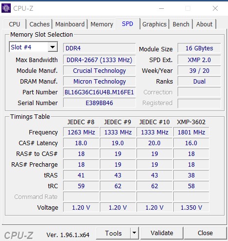

  • Arbeitsspeicher (RAM): Crucial Ballistix DDR4-3600 CL16 (XMP aktiviert)

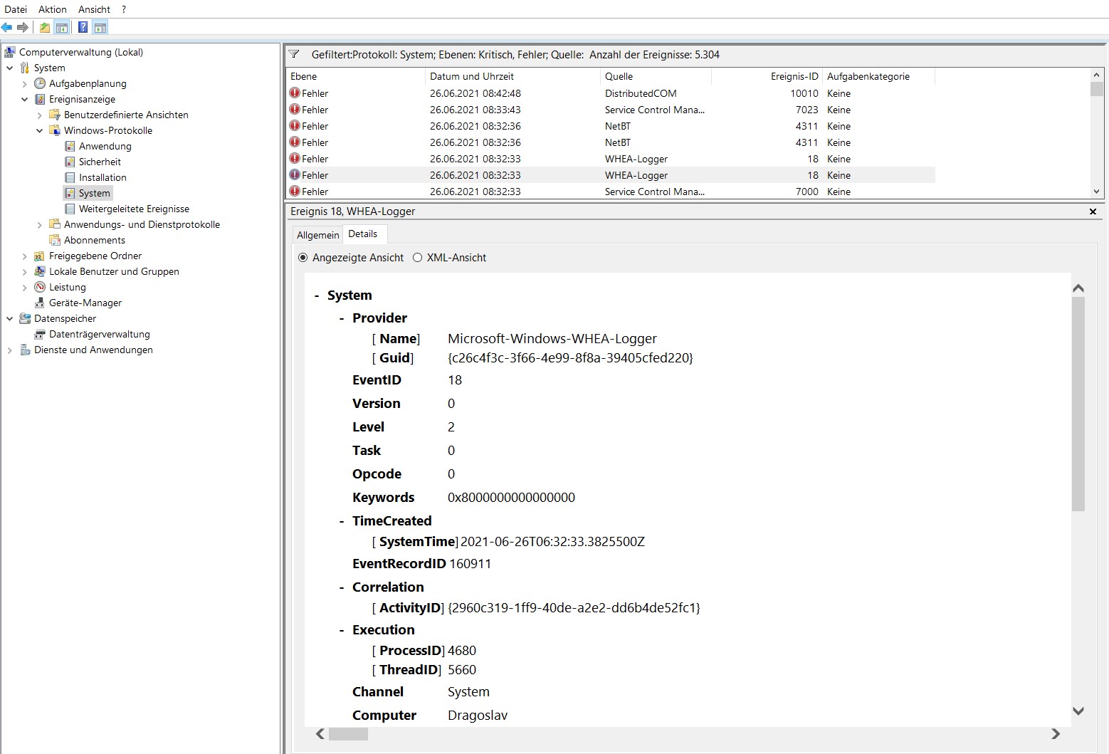

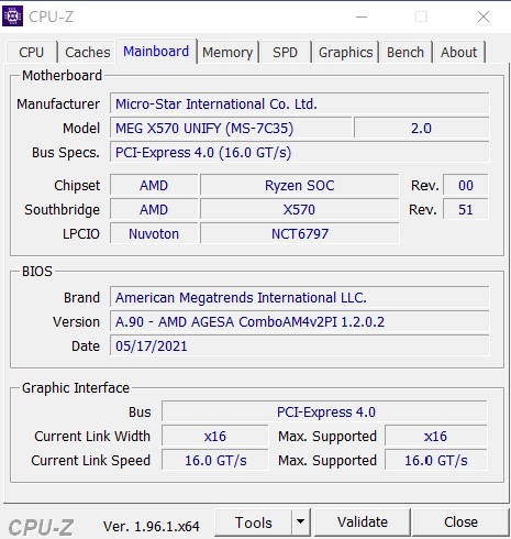

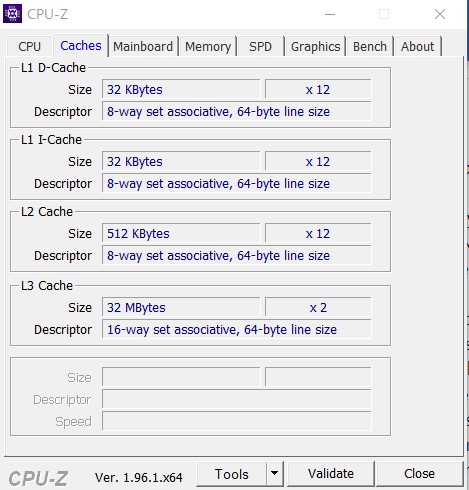

Wenn ich CPU-Z in der neuesten Version (1.96.1 x64) starte, dauert es beim Ladebildschirm, Punkt Storage relativ lange (1-2min.) bis es weitergeht (liegt eventuell an zwei vorhandenen Netzlaufwerken) und das Programm startet. Danach funktioniert alles.

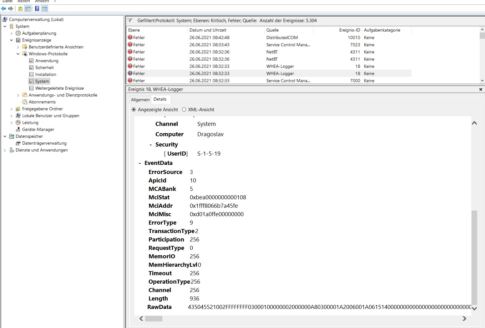

Klicke ich aber unter Tools "Save Report as .txt", wähle einen Speicherort und bestätige diesen, friert das System komplett ein. Der Mauszeiger wird zum Rad und dreht sich noch ganz langsam. Nach einer halben Minute reagiert zwar die Maus, aber laggt extrem - das ganze System ist hiervon betroffen. Wenn ich weiter warte, bootet der Rechner komplett neu, ohne BSOD.

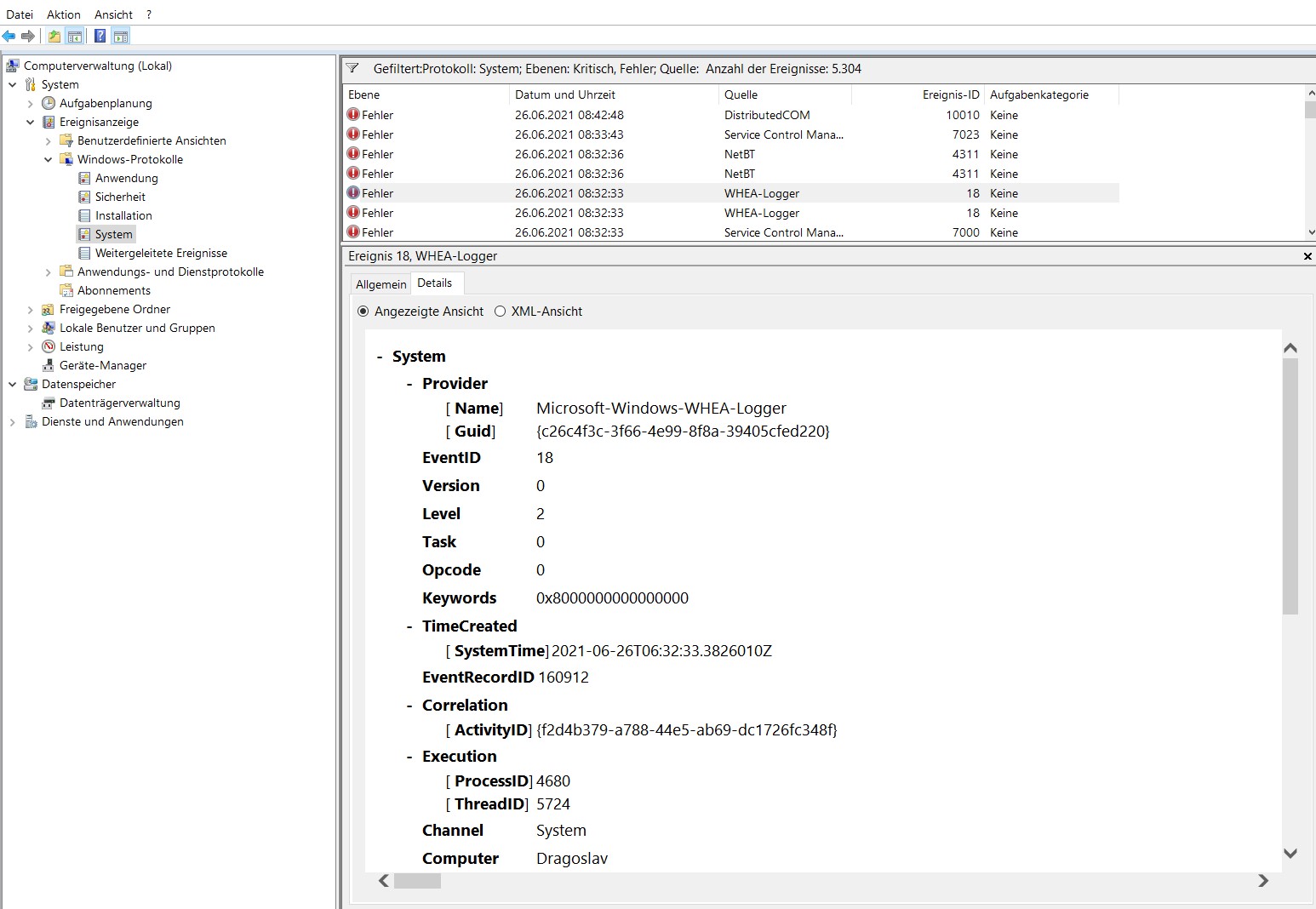

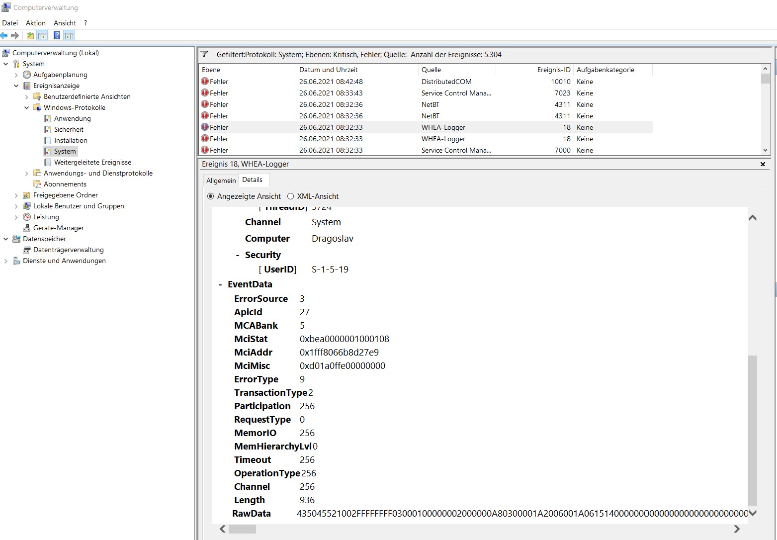

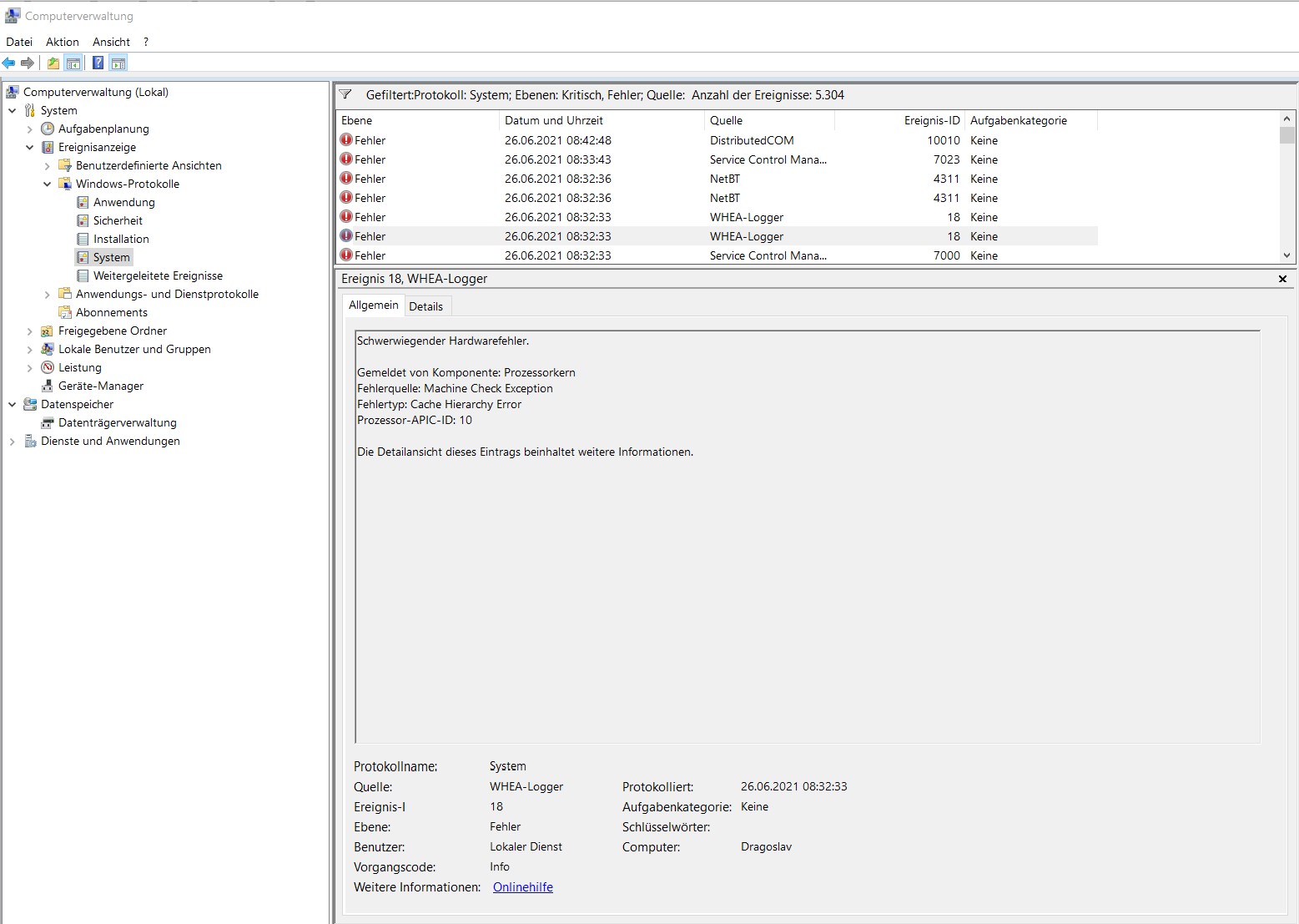

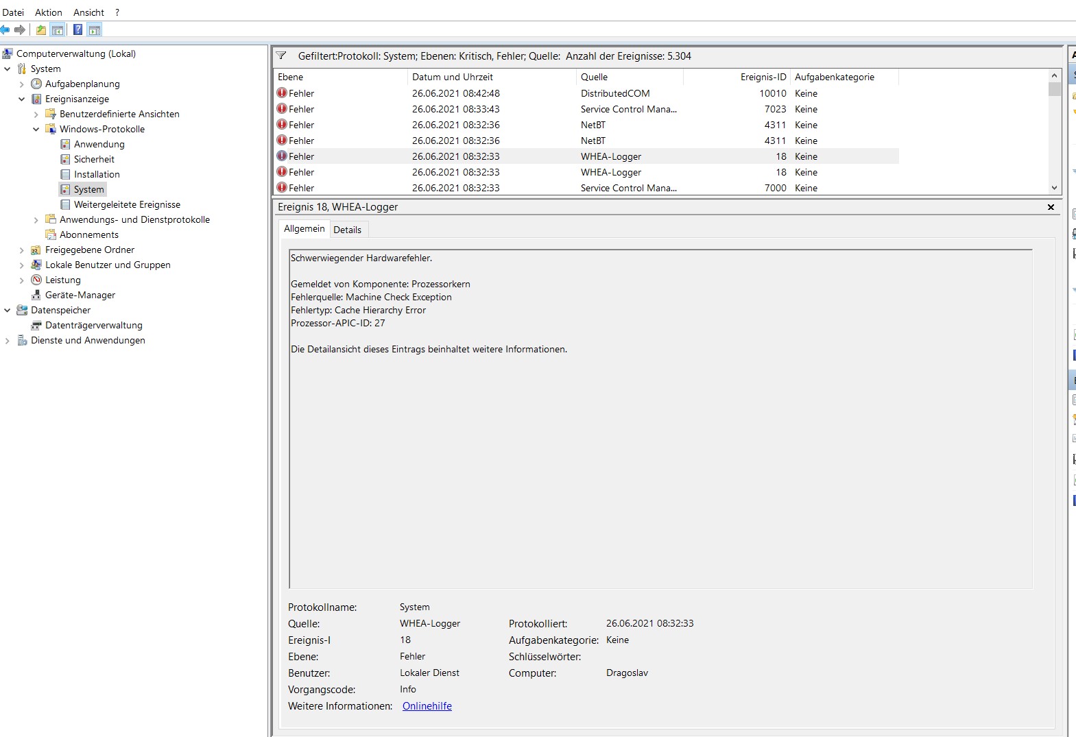

Nach dem Neustart sehe ich im System-Protokoll der Ereignissanzeige zwei WHEA-Fehler (siehe Screenshots). Dieser Fehler lässt sich mit dem gleichen Vorgehen reproduzieren.
Die CPU habe ich seit Dienstag, gekauft bei Mindfactory. Vorher lief das System mit einem 3900x und identischer Hardware tadellos. Meine Windows-Installation schleppe ich schon seit einigen Jahren durch und habe hier unter anderem von Intel auf AMD gewechselt. Trotz allem war das System bis dato immer stabil. Eine Neuinstallation würde ich gerne vermeiden, da ich wirklich viel Software für den Produktivbetrieb im Einsatz habe. Das würde mich einen kompletten Tag kosten, alles wieder so einzurichten.
Stabilitätstests mit Prime95 (Small FFTs und Blend, jeweils circa 30 Minuten) liefen ohne Probleme durch, ebenso wie Cinebench R20 und R23. Auch ein längerer Test mit Memtest 86 lief ebenfalls ohne Probleme durch (knapp 4 Stunden). 3D Mark lief auch mehrere Male hintereinander durch, ebenfalls ohne Probleme.
Beim Gamen (Sleeping Dogs, Red Dead Redemption 2 nur Benchmark mehrere Male, Far Cry 5, Assasins Creed Valhalla nur Benchmark, Watch Dogs Legion nur Benchmark), arbeiten, surfen, etc. absolut keine Probleme.
RAM-Riegel sind wie im Handbuch beschrieben in A2 und B2-Slots.
Die Frage ist für mich, ob ich mir überhaupt Sorgen machen muss?
Abgesehen von diesem sehr spezifischen Problem bei CPU-Z habe ich keinerlei Probleme, WHEA treten auch von CPU-Z abgesehen nicht auf im Alltagsbetrieb. Mich macht dieses Verhalten aber stutzig.
Ich hatte kurz die aktuelle System Software von MSI (glaube Dragon Center oder so ähnlich installiert) und habe diese dann wieder deinstalliert. Mit MSI Software installiert wurde die "Report .txt" von CPU-Z nicht zu Ende geschrieben, ohne MSI Software wurde immerhin die Datei (scheinbar) zu Ende geschrieben, aber das System laggte erst extrem und stürzte dann direkt ab, ohne BSOD, direkter Reboot.
Hab das System auch mal länger im Idle laufen lassen und gar nichts gemacht, da das ja bei einigen Leuten auch zu Abstürzen bzw. Reboots geführt hat. Auch hier keine Fehler, keine Abstürze.

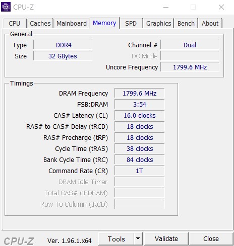

Habe ich soeben gemacht. RAM ohne XMP auf Auto. Lief dann mit 2600.
CPU-Z lief, Report wurde geschrieben, dann wieder extreme Laggs. Bin aber noch in den TaskManager gekommen und konnte CPU-Z beenden, kein Reboot. Danach lief alles sauber, keine Laggs mehr.

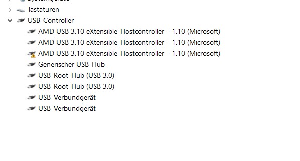

Interessanterweise habe ich das hier im Geräte-Manager gesehen - hatte ich noch nie. Und meine Internetverbindung war weg. Netzwerkadapter deaktiviert und wieder aktiviert, dann gings wieder.

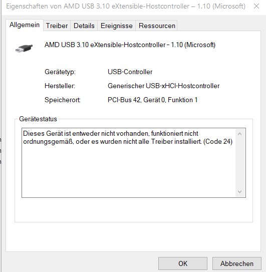

Mir ist auch gerade wieder das System eingefroren, nachdem ich versucht habe HWInfo zu starten. Hier begann es wieder mit den extremen Laggs beim Punkt "SMBus".
Ergänzung: Das war aber alles direkt nachdem ich CPU-Z mit System Report ausgeführt hatte. Da war kein Neustart dazwischen.
Der erste von den drei AMD USB-Controllern war dann auch mit einer Fehlermeldung versehen.

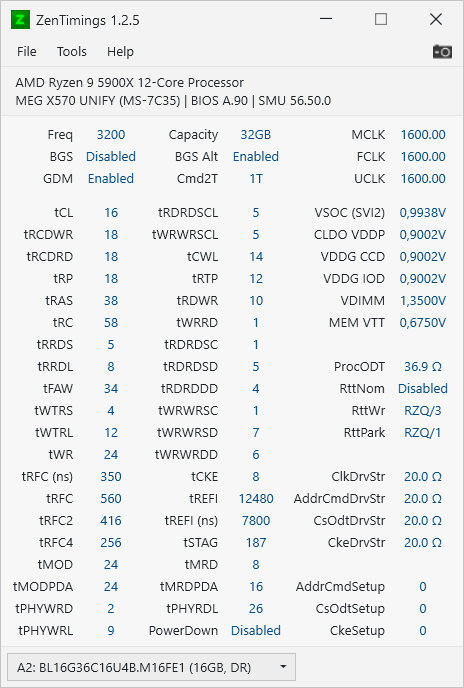

Probiers testweise mal mir DDR4-3200 manuell einstellen 1,35V 16-18-18-18-38 58
und mach dann ein screenshot von zentimings, was dein board da so einstellt.

Erstmal vielen Dank für die Tipps.
Hier ist das Screenshot von ZenTimings.

Ich hab den entsprechenden Vorgang mit CPU-Z gerade eben nochmal mit den besagten RAM-Timings versucht - mit dem selben Ergebniss - Freeze, dann Absturz.

Ergänzung: In der Ereignissanzeige sind bei den letzten Versuchen keine WHEA-Fehler mehr zu finden. Interessant, nur Kernel 41, aber das war ich. Hab brutal abgeschaltet

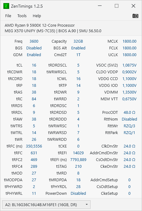

Es könnte sein, dass die Spannung SOC und VDDG zu niedrig ist. Gerade für DDR4-3600
Mach testweise mal SOC 1,025 und VDDG 0,95

Das übersteigt jetzt ehrlicherweise meinen Horizont. Das ZenTimings-Screenshot habe ich gemacht, nachdem ich die von dir vorgeschlagenen Einstellungen gesetzt habe.
Ich habe jetzt wieder alles in den ursprünglichen Zustand versetzt und erneut ein Screenshot von ZenTimings gemacht. Nur um ein Missverständnis auszuschließen.
