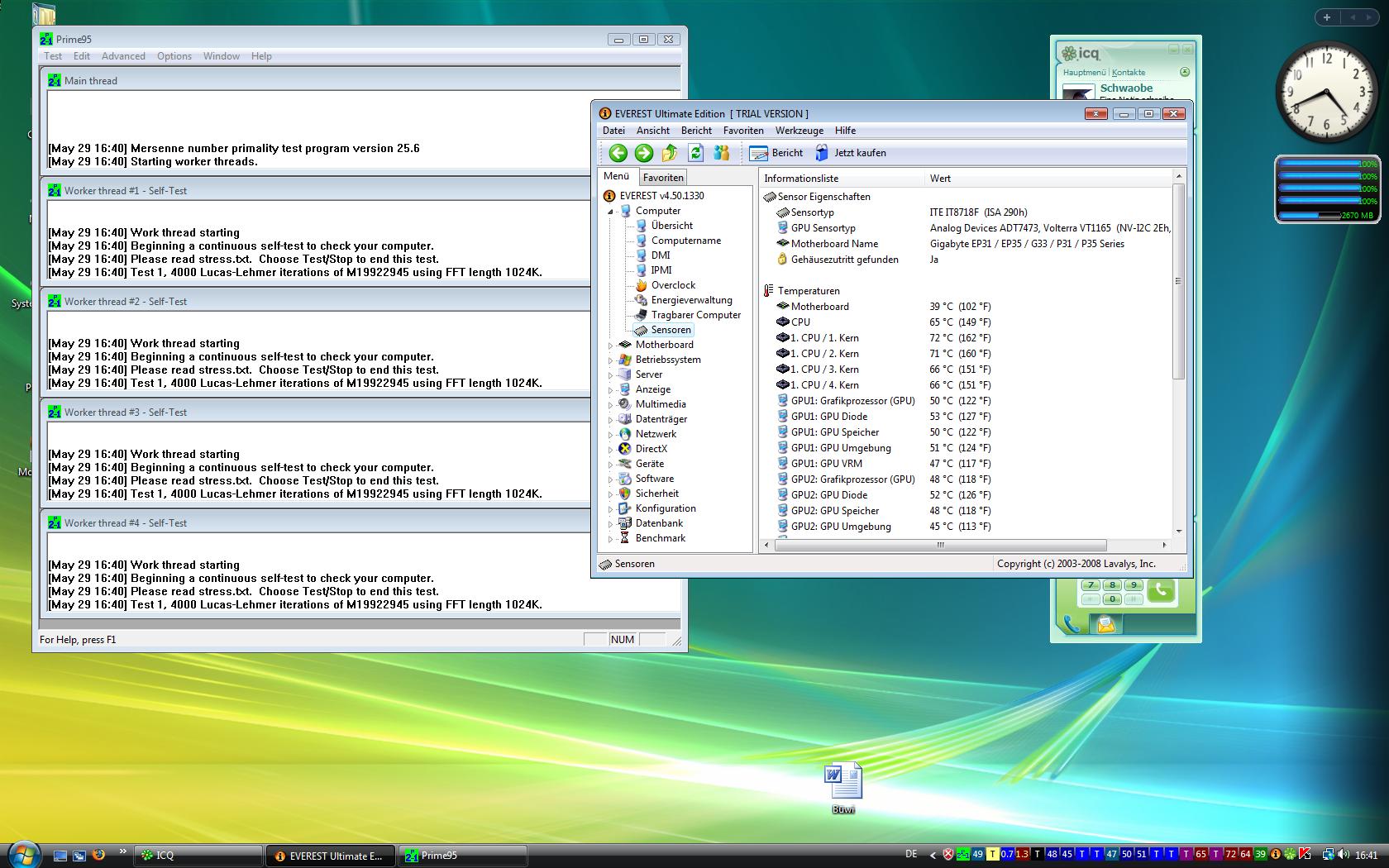

Hi ich habe mir jetzt denn Nocuto-U12Pgekauft. Wenn ich prime starte fängt mein Rechner an zu piepen. Ist die Temperatur zu hoch?. Ich habe wie beschrieben (4-5) wärmeleipaste auf die Mitte der Cpu gemacht. Ist dieses evtl. zu wenig sollte ich nicht lieber die ganze CPU einschmieren?
Mein Rechner läuft auf 3,0 GHZ

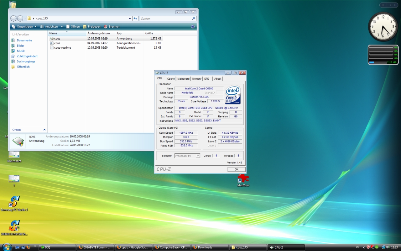

Tut mir leid hier meine Daten zum Rechner ich habe extra Bild hochgeladen von Prime wegen dem Vcore.
Zu meinem System
GA-P35-DS4
Q6600 OC
4GB
9800gx2

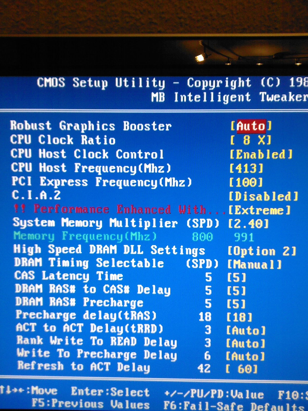

Ich habe grad nachgeschaut im BIOS, da ist eingestellt das er ab 60 c Warnsignal machen soll. Sind die Temperaturen nicht allgemein zu hoch? Zimmer Temperatur ist 24,3 C.
Die CPU Voltage Control 1.33750V

Und deine Temps sind wirklich hoch.
Ich komme mit meinen zweikerner und einem Scyth Mugen unter Vollast mit Prime auf maximal 54-55 Grad.

Ich hab doch jetzt meine ganzen Bios settings hochgeladen.
Q66 mit 3.3 ghz über 1.3V VCore und LUFTKÜHLUNG?
und du wunderst dich über Temperaturen jenseits von 60°C?
Stell auf 2.6 - 2.8 und etwa 1.2-1.23V VCore runter oder kauf dir ne Wasserkühlung...
