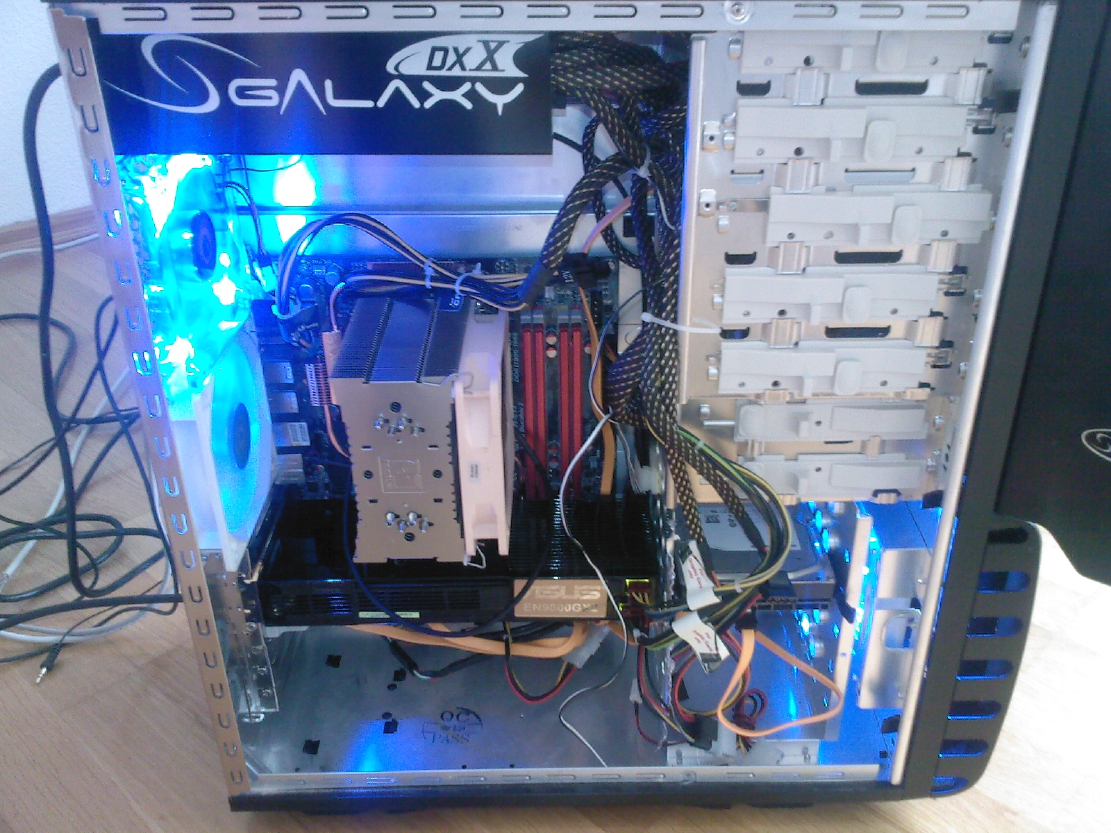

Okay die Kabel könnte man besser verlegen, das NT ist viel zu groß gewählt aber daran dürfte es bei 2Lüftern die hinten raus und einem der rein pustet nich liegen.
Steigen die andren temps auch sobald das Case geschlossen ist?
Die Temp der Northbridge z.b. müsste auf jeden Fall besser werden.
Der Graka kann ne unter ihr geöffnete PCI Blende helfen

Na ja, ganz falsch ist der Hinweis von Saromis nicht: Es gab' vor einiger Zeit 'mal einen großen Test einer englischen PC-Seite ("Custom-PC"), die verschiedene Gehäuse in einer Klimakammer (!) mit IR-Kamera getestet hat, um den Einfluss der Konstruktionsweise auf die Systemtemperaturen (CPU, NB, HDD usw.) zu bestimmen: Ergebnis war, dass alle Gehäuse mit quer eingebautem HDD-Käfig, wie auch dieses Gigabyte hier, deutlich schlechter abschnitten also solche mit ungehindertem Luftfluss (am kühlsten blieb übrigens das Akasa Mirage, dicht gefolgt von Antec P 180 und CM Stacker 832).
Allerdings dürfte dieser Effekt für die CPU-Kühlung nur max. um 5 Grad ausmachen, dann wären wir bei 50° C, das sind nur etwa 10 Grad besser als der Intel Boxed, und das ist für den Noctua immer noch recht dürftig
- wirklich schwer zu sagen, was hier los ist, evtl. extrem krummer CPU-Heatspreader oder tatsächlich eine nicht ganz intakte Heatpipe, wer weiß
Die beiden hinteren 12cm-Lüfter drehen auf 12 V, also maximale Drehzahl?
LG N.
edit: so, hab' den test 'mal eben recherchiert; dort heißt es zu dem Gigabyte Aurora:
aus: Custom-PC
LG N.
On paper, the placement and number of fans inside the 3D Aurora is impressive, but the transversely mounted hard drive cage impedes much of the air drawn in by the intake fan. This has a terrible effect, as air isn't able to flow freely over the hot components before being blown out the back of the case by the two exhaust fans. Even with the test PC sitting idle in Windows, the temperatures of all the main components inside the 3D Aurora, with three 120mm fans, were much hotter than those of the other cases. For example, the GPUs were a toasty 67ûC, compared to 60ûC in the Antec P180 or 61ûC in the Akasa Mirage.
