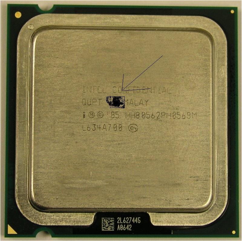

Ich setze am besten alles noch mal neu auf. Aber so wirklich verstanden haben ich das noch nicht mit der paste ist so viel in ordnung? siehe Bild.....

So wie das auf dem Bild aussieht, ist das Maximal 1mm.
Wenn das dann auch noch so niedrig ist, ist es einfach zu wenig WLP.
Ich fotographier dir jetzt einfach ne CPU von mir mit WLP drauf so wie ich das benutze.
Es geht wahrschienlich auch etwas weniger, aber ds ändert dann nichts an der Temperatur.

So, hier das Bild.
Etwas unscharf, aber ich denke es hilft^^

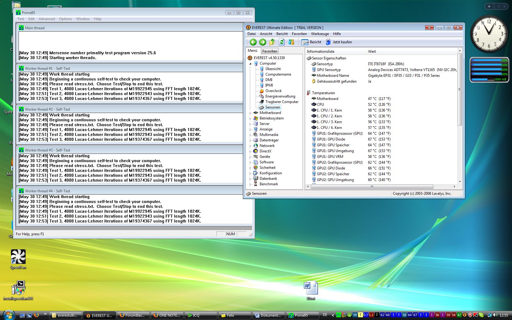

So ich habe jetzt wieder alles erneut aufgesetzt cpu gereinigt und nur ein kleinen tropfen auf die cpu getahn aber nicht zerstichen so wie es im Handbuch steht jetzt habe ich Temperaturen von 34-45 c (normal). Sind die in ordnung? Unter last siehe Bild.
Was meint ihr? Ist da noch mehr drinnen oder sind die so ok?
Die Temps sind sehr gut :daumen:
Solang der Q6600 nicht mehr als 100°C bei den Cores warm wird ist noch alles i.O. :D
MH ich könnte kotzen so ist die Temperatur ja auch in Ordnung aber wenn ich das Gehäuse zu machen habe ich wieder im normal betrieb 50-55c.
