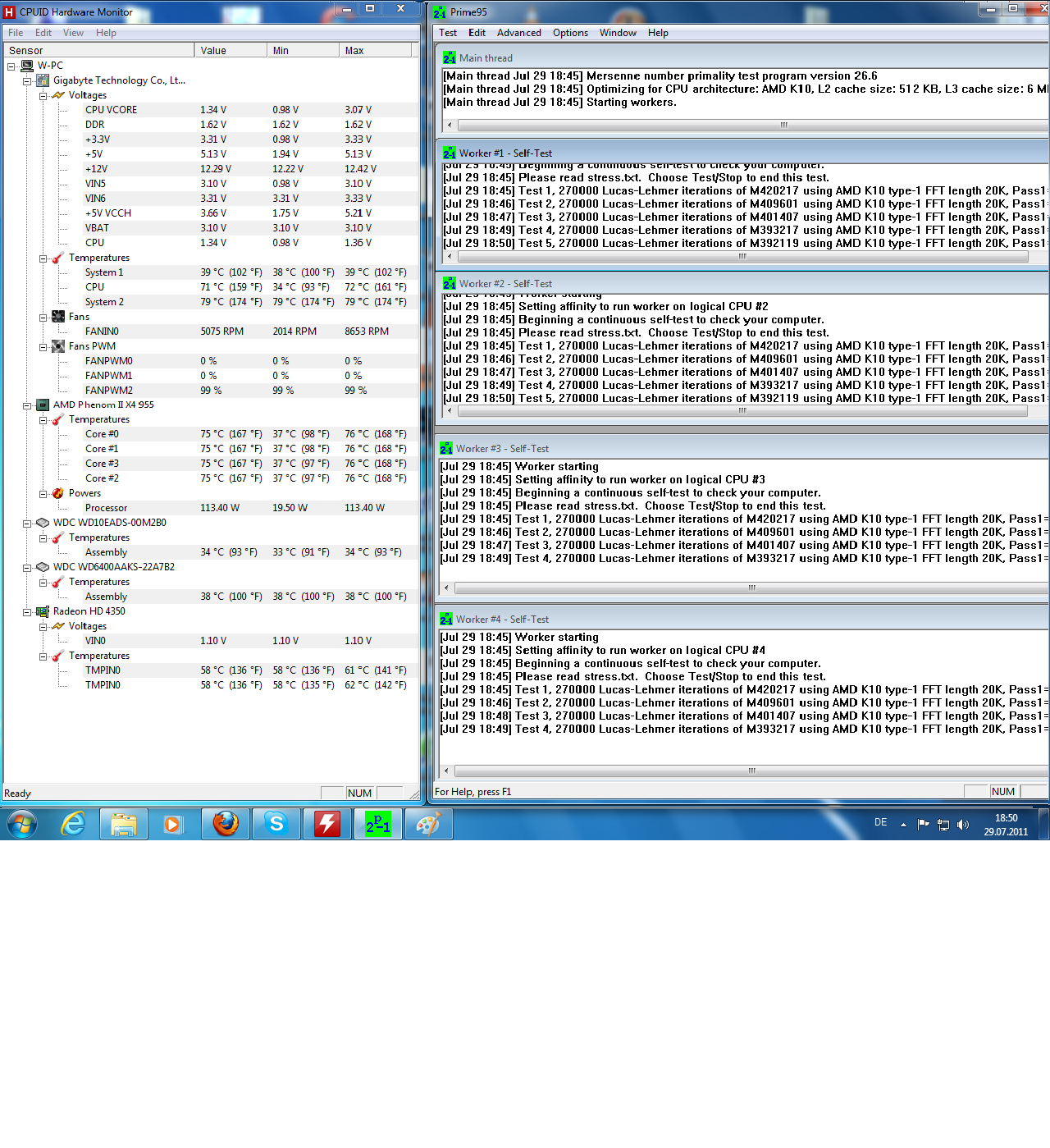

... und zu den Temperaturen brauche ich dir nichts zu sagen ... aber bitte lade dir mal HW Monitor runter und mach dann nen prime 95 Screenshot und stell diesen hier rein.

Und hier ist mein Screenshot, bevor der REechner wieder "schwarz gesehen hat" :D

Alles klar, vergiss die Netzteil Spekulation wieder, dachte du hättest vielleich nen fetten Brummer drin....
in deinem Fall passt das mit dem Netzteil.
Wie bereits erwähnt, gönn deiner CPU einen Kühler und hör auf diese mit prime95@boxed zu quälen!
Die Temps sind grauenhaft.

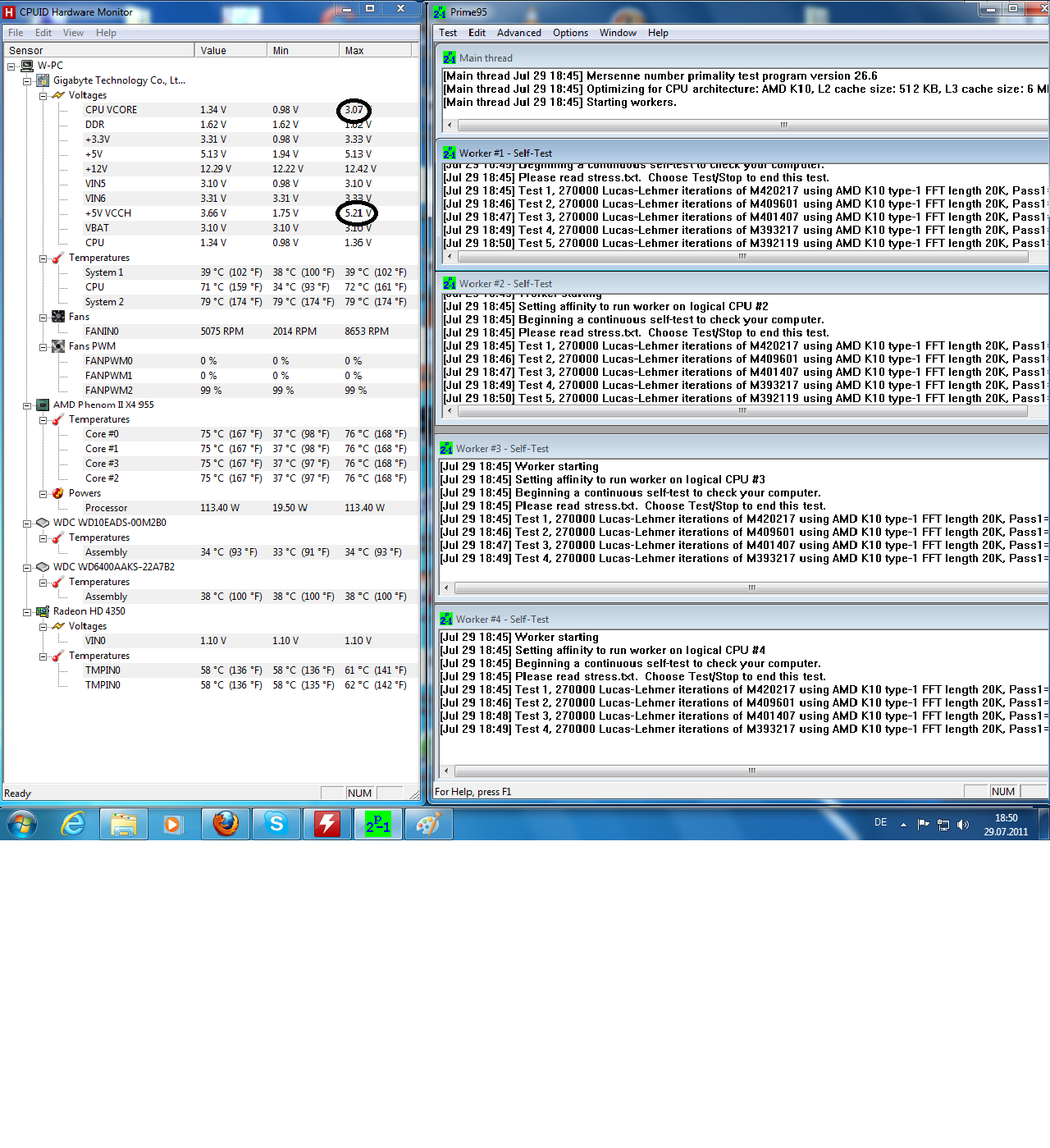

2 Fragen?
Warum alles in der Welt hast du eine Vcore von über 3V bei Max stehen?
und meine 2te Frage warum ist bei der VCore Max ein Grafikfehler zusehen und auch auf der 5.21V Spannung? Bzw warum ist die 1 Fett gedruckt.
Außerdem die Temp ist für den Boxed Lüfter selbst viel zu Hoch.
Meine Vermutungen:
Grafikkarte hat einen Weg wegen Grafikfehlern
und / oder der Boxed ist falsch eingebaut und kühlt den CPU nicht ordentlich , da die CPU Temp eindeutig zu Hoch ist.
Hab mal im Anhang umrandet was ich meine bzw eingekreist.

Keine Ahnung, warum sollen die 3V zu viel sein, wenn das alles unter Volllast läuft. Aber beim erneuten Stressen blieb das bei 1.34 V und dann wieder bei 2,91 :D Meiner Meinung nach spinnt das Programm!!! Außerdem, warum soll mich der Max Wer interessieren, ist denn nicht der Wert "Value, dann man im Auge behalten sollte und dieser liegt doch im Rahmen bei 1,34 Volt? " Ich weiß nicht, wo du Fehler bei der Grafikkarte siehst, ich kenne mich mit den Anzeigen nicht aus. Es ist wohl eher das Programm HW Monitor, das rumzickt:D:D:D

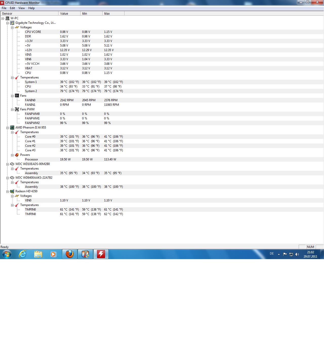

So sieht das ganze ohne Belastung aus:

3V sind viel zu viel - bei 3V wäre die CPU und dein Mainboard innerhalb von Sekunden kaputt.
Eine CPU wird normalerweise mit 0.9V-1.5V betrieben.
Außerdem die Temperatur ist zu hoch. Und wenn du auf deinen Screen schauen würdest habs dir sogar eingekringelt würdest du sehen das ja da wie ich schon erklärt habe Bildfehler sind.
Außerdem "Max" ist sehr wichtig , da dein CPU sich im Windows Betrieb runtertaktet für Stromzusparen bei Last z.B Prime brauch er mehr Spannung , d.h wenn er wirklich auf 3V in Real ansteigt ist das viel zu viel.

Wie gesagt, wenn ich 20 Mal prime starte, dann zeigt mir HW Monitor 20 mal verschiedene Voltzahlen an, also was soll ich deiner Meinung nach machen, dem Programm glauben, wohl eher nicht :D
Bildfehler tauchen auch übrigens nur in diesem Programm auf, sonst niergendswo. Die Bildfehler können auch einfach bei speichern und bearbeiten im Paint passieren:D
Ich spreche nicht ab, dass die Temperatur zu hoch ist. Aber wie gesagt, dem Programm glaube ich nimmer mehr. Core Temp zeigt mir immer 1,35 an.
