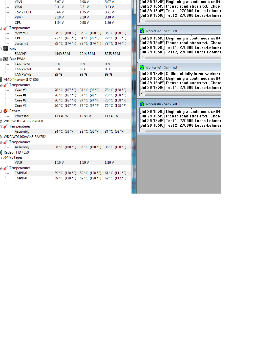

Hier hast Du auch jede Menge "Bildfehler" drin, die einfach passieren, wenn man den Screenshot erstelllt und dann einfach die Vergrößerung beim Betrachten hin und her schiebt:) Diese entstehen beim Skallieren Probiers mal aus.

Habe gerade meine CPU undervoltet, nun läuft diese mit max 1,2 Volt bei 3,2 GHz und die Temperatur steigt nicht über 60 Grad mit prime95, super Tipp mit undervolting gleich 15 Grad weniger:D Bald muss auch die WLP kommen, dann schaue ich, ob ich mir noch einen besseren Kühler hole :D Danke für die Tipps;)

Habe nun die WLP bekommen und eine kleine Erbse draufgemacht. Habe zwar unter prime keine 20 Grad Absenkung, aber immerhin 9 Grad. Nun liegt die Temperatur mit untervolten und WLP mit prime bei 51 bis 52 Grad :D
