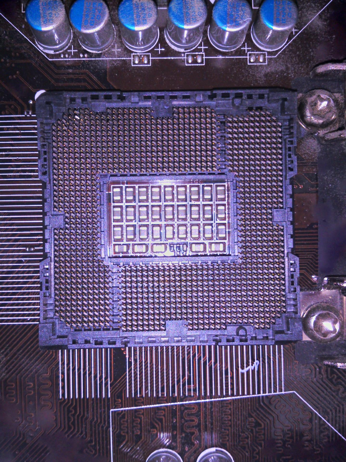

lch geb euch ein tipp... schraubt nicht am pc rum während ihr erkältet seid mit fieber... ich fürchte ich hab meinen cpu sockel geschrottet beim rausholen, is 1 pin kaputt... classic.

Bist du noch da?Wie kann man denn da was schrotten???
naja scheint so als ob ich den prozessor nicht vorsichtig genug aus dem slot herausgeholt habe und einen pin verbogen hab...
Dann gaaanz vorsichtig zurückbiegen und hoffen dass er nicht abfällt ;)
Mach mal ein Bild davon bitte
Kommt immer drauf an , es sind schon CPU s mit 3 oder mehr fehlenden pins gelaufen.
Oder eben auch nicht .
Versuch dein glück.
gruß tomtom

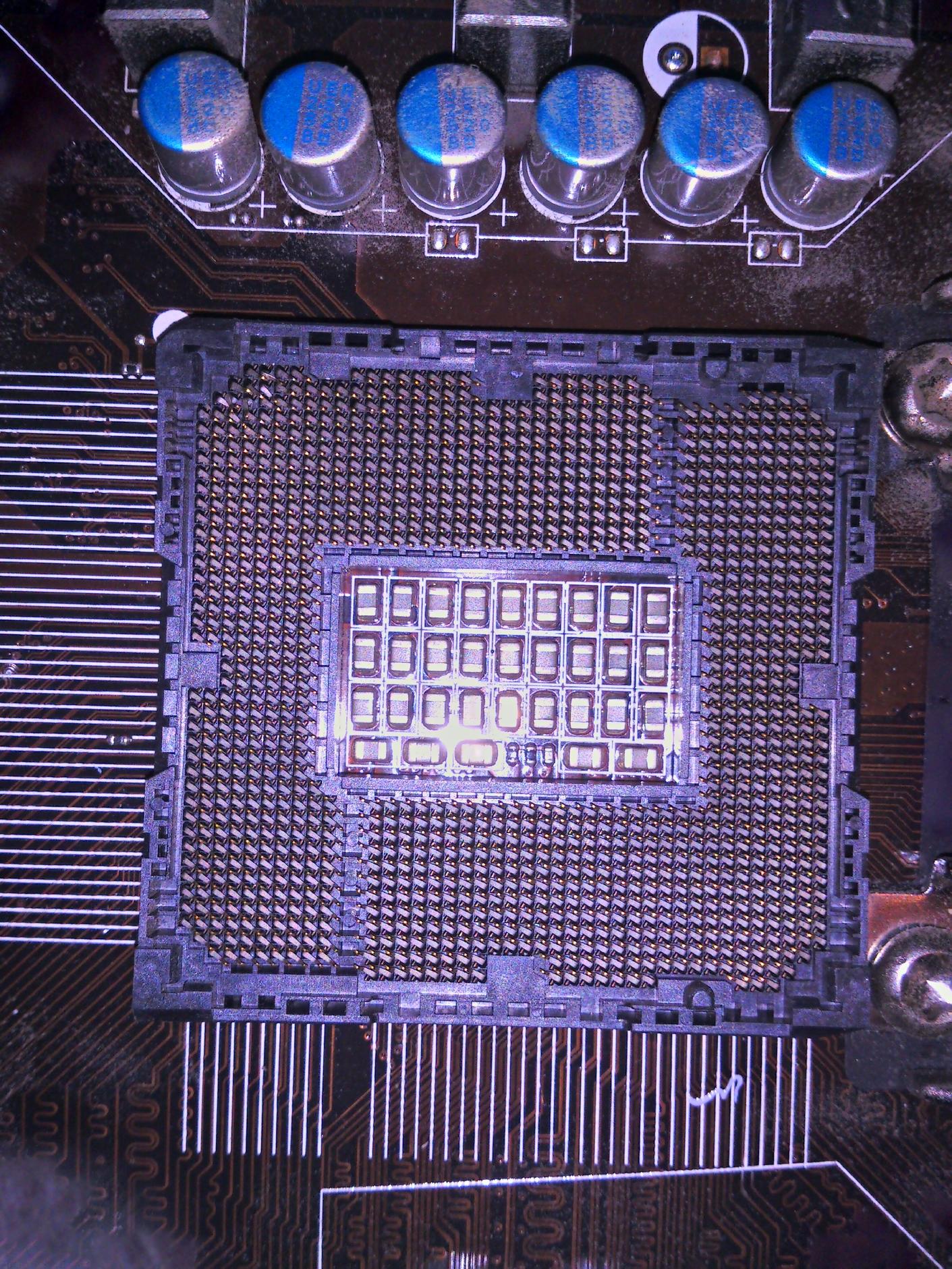

oben links... ich hab aber das gefühl das ich mit meinem momentanen schraubenziehermehr pins dabei verbiege...deswegen hab ich es mehr oder weniger für heute erstmal auf die seite gelegt...
wenn ich raten müsste sieht es schon nach ZWEI verboggenen pins aus oben links auf 11:00
hab mich heute morgen nochmal dran versucht, sieht etwas besser aus aber naja... funzen tut immernoch nichts
