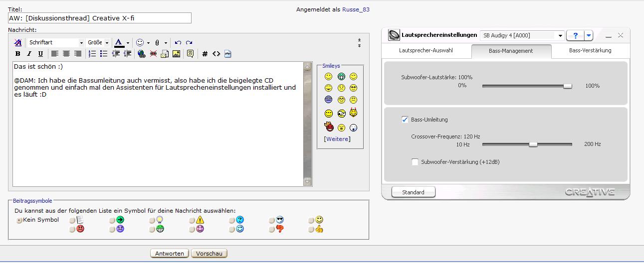

@DAM: Ich habe die Bassumleitung auch vermisst, also habe ich die beigelegte CD genommen und einfach mal den Assistenten für Lautsprecheneinstellungen installiert und es läuft :D

Oh gut, dann werde ich das mal versuchen, Danke
