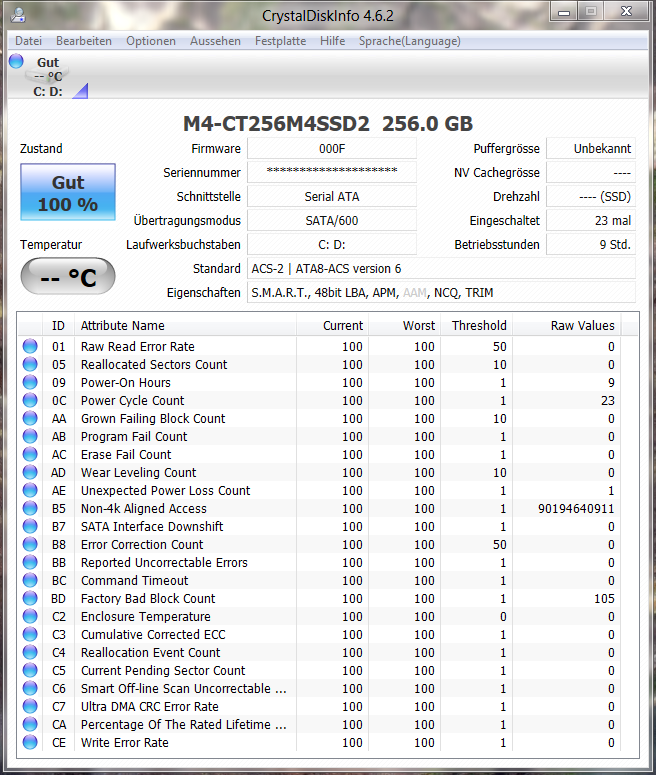

@Livven
Mach doch bitte mal ein Screenshot von den Smart-Werten, die CrystalDiskInfo anzeigt. Aber bitte beschränke dich auf das Programmfenster und lichte nicht deinen gesamten Desktop ab. Achte darauf, dass alle Smart-Attribute zu sehen sind.
Stelle das Programm vor dem Screenshot unbedingt von Hex auf Dec um (Menüleiste: Optionen -> Erweiterte Optionen -> Hex-Wert -> 10 [DEC]) und setze im Sprache(Language)-Menü das Häkchen bei "S.M.A.R.T. Infos auf Englisch". Falls du die Seriennummer der Platte nicht veröffentlichen möchtest, kannst du sie in Crystal Disk Info unkenntlich machen lassen (Menüleiste: Optionen -> Seriennummer verstecken). Das erspart dir das manuelle Schwärzen.
Mit der Tastenkombination [Alt]+[Druck] bzw. [Print] erstellst du gezielt vom gerade aktiven Fenster einen Screenshot, der dabei in die Zwischenablage von Windows kopiert wird. Mit einem beliebigen Bildbetrachtungs- oder Bearbeitungsprogramm, z.B. IrfanView, kannst du es über "Bearbeiten -> Einfügen" aus der Zwischenablage holen und mit "Datei -> Speichern unter..." unter einem beliebigen Namen abspeichern. Ab Vista ist auch Paint zu gebrauchen. In Paint einfach auf Einfügen und anschließend auf
Zuschneiden (Strg+Umschalt+X) klicken. Über das Diskettensymbol oben in der Titelleiste kann das Bild gespeichert werden. Als Dateiformat eignet sich bei derartigen Bildern PNG weit besser als JPG (die Qualität ist besser und die Datei kleiner). Speichere solche Bilder also bitte immer als PNG-Datei ab.
Das Forum bietet die Möglichkeit das Bild direkt auf den Server von Computerbase hochzuladen und im Beitrag anzuzeigen. Du brauchst also keinen externen Dienst zu benutzen. Hier findest du eine Schritt-für-Schritt-Anleitung: klick!
Du hast doch sicherlich zumindest noch eine weitere Festplatte im System, oder? Hast du irgendetwas auf die Festplatte ausgelagert um Schreibzugriffe auf die SSD zu sparen? Wenn ja, mach bitte auch Screenshots von den Smart-Werten der Festplatten
Und wieder, das zweite Mal :( Scheint gehäuft aufzutreten, wenn viel geschrieben wird (z.B. Installation eines Programms). Das Ein Zurücksetzen auf Gerät "\Device\RaidPort0" wurde ausgegeben scheint genau nach dem Einfrieren, also wenn alles bereits wieder normal ist, aufzutreten.
Dieser Fehler kann dann auftreten, wenn es aus Sicht der SSD zu einem plötzlichen Stromausfall gekommen ist.
Die Firmware 000f sollte diesen Fehler behoben haben.
Falls aber dieser Fehler bereits aufgetreten ist, bevor diese neue Firmware drauf war, dann muss man diesen Fehler erstmal wieder korrigieren, denn diese Korrektur nimmt die neue Firmware nicht automatisch vor, sondern sie verhindert lediglich ein erneutes Auftreten des Fehlers.
