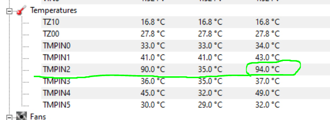

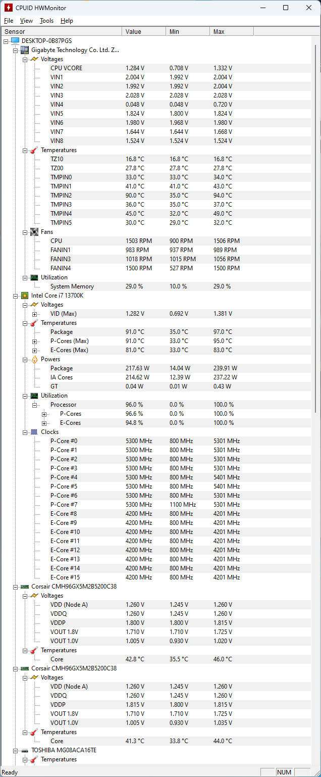

Nach kurzen Rendertests steigt die Temperatur des Mainboards auf über 90 Grad. Nachdem ich aber den Rechner auch gerne merhere Stunden unter Volllast laufen lassen möchte, mache ich mir etwas Sorgen um die Hardware. Oder sind die Temperaturen eh in Ordnung?
Was meint ihr wo das Problem liegen könnte?
Nirgends!
Gutes Gehäuse mit Airflow, guter Kühler. Die Drehzahl der Lüfter sieht auch gut aus.
Die CPU und GPU geben natürlich gut Gas, wenn gefordert und von dir auch so freigegeben und dann wird diese Temperatur von der Intel CPU halt erreicht.
Lies dir hier auf CB mal die Tests zur 4090 und 13th Gen durch und betreibe Undervolting bzw. begrenze das Powerlimit der CPU und GPU ohne dabei große Performanceeinbuße einzugehen.
Hier mal als Beispiel wie in diesem Video.
Wunderbar, danke! Ich wusste nicht, dass Teile des Mainboards auch so heiß werden können / dürfen. Undervolting schaue ich mir gleich mal an.

Ich begrenze das obere PL in der Regel auf 200W, nimmt nicht viel Performance aber spart Leistung, Temperatur und Nerven!
Nimm lieber "HWInfo" , HWMonitor hat gerne mal Auslesefehler.
Der Threadtitel lautet übrigens: "Mainboard bis zu 94 Grad Peak" - nicht "CPU ...."
Und der "TMPIN2" von HWMonitor, hier ~94°C, zeigt gerne mal Mist an,
darum HWInfo.

Stimmt, der Titel ist nicht ganz ideal, ich meinte das Mainboard. Dessen Temperatur ist dann im nachfolgenden Cinebench vor dem Undervolting auch auf (vermutlich falsche) 99 Grad raufgewandert. Aber nach dem undervolting sind CPU und TMPIN2 Temperatur, ohne große spürbare Geschwindigkeitseinbußen um 9 Grad gesunken. (-0,07V)
Danke für den HW Info Link, schaue ich mir gleich an.
