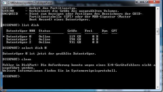

Nachdem es mir vor kurzem Windows auf der SSD zerschossen hat, konnte ich mit der SSD einfach nicht mehr booten. Ein formatieren unter Windows ist auch nicht möglich.
Ich hatte es an meinem MacBook immerhin irgendwie geschafft sie auf FAT zu formatieren, jedoch funktioniert sie einfach nicht unter Windows.
Wenn ich versuche sie zu formatieren komm die Meldung "Windows konnte die Formatierung nicht abschließen". Die SSD ist jetzt weder FAT noch NTFS, also garnichts.
Selbst über die Eingabeaufforderung mit diskpart kann ich sie nicht formatieren.

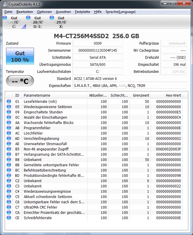

Lies mal die S.M.A.R.T. Wete aus (z.B. mit CrystalDiskInfo) und poste den Screen hier. Das die hinüber ist, glaube ich kaum, denn gewöhnlich sind SSDs dann wirklich tod und lassen sich garnicht mehr ansprechen.
Screenshot angehängt

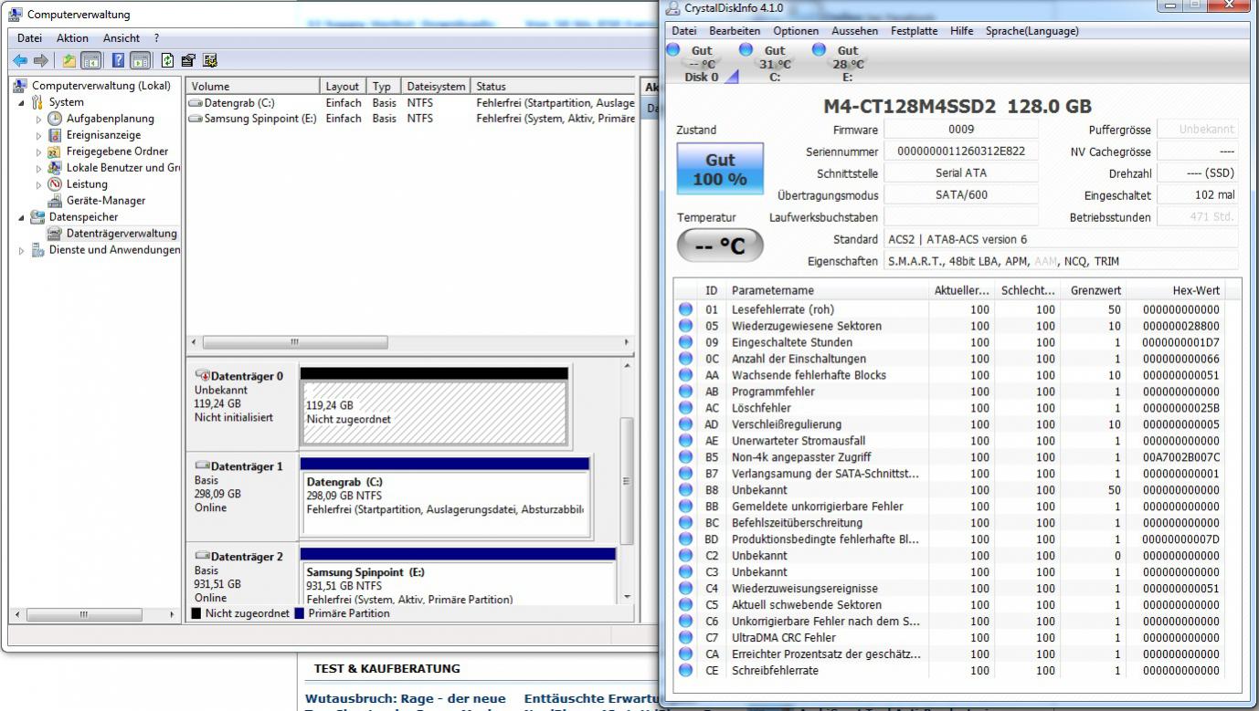

Bei dir fallen mir die wiederzugewiesenen Sektoren bei den S.M.A.R.T.-Werten ins Auge, meine zum Vergleich sind in der angehängten Grafik. Könnte der Hinweis sein, dass die SSD ein weg hat!
alcBastardo, das ist bei einer SSD nicht so kritisch wie bei einer HDD, da hier ja kein mechanischer Schaden als Ursache in Betracht kommt. Das waren ein paar Flashzellen defekt und wurden erstzt, eine total normale Sache. Bei HDDs ist es im Prinzip genauso, nur ist die Ursache für den Defekt einer Sektors da eben i.d.R. ein mechanisches Problem, welches weiter exsistiert und immer wieder neue Sektoren schädigt bis es zum Ausfalll der HDD kommt.
scrublef, wenn Du die mit Secure Erease gelöscht hast, dann solltest Du sie in den Rechner einbauen und entweder Win7 von DVD darauf installieren und das Installationsprogramm wird partitionieren und formatieren oder, wenn sie nicht als Systemlaufwerk gedacht ist, machst Du dies in der Laufwerksverwaltung selbst.
Das mag sein, aber wenn ich den HEX-Wert umrechne, kommen dabei 165888 wiederzugewiesene Sektoren raus! Und das sind wohl verdammt viele. Korregiere mich, wenn ich mich da vertue (was HEX-Werte interpretation angeht).
Auch z.B. "Wachsende fehlerhafte Blocks" mit umgerechnet 81 machen sich nicht so gut.
edit: vorausgesetzt die Werte stimmen und sind kein Auslesefehler ;)
Es sind halt 603 Löschfehler aufgetreten, aber weder Schreibfehler noch Ultra DMA CRC Fehler (also Probleme mit der Kommunikation, i.d.R. wegen mangelhafter SATA Kabel). Die defekten Sektoren sollten also nicht die Ursache seiner Probleme sein und wenn er die SSD deswegen tauschen möchte, dann sollte er vorher abklären, ob das akzeptiert wird.
