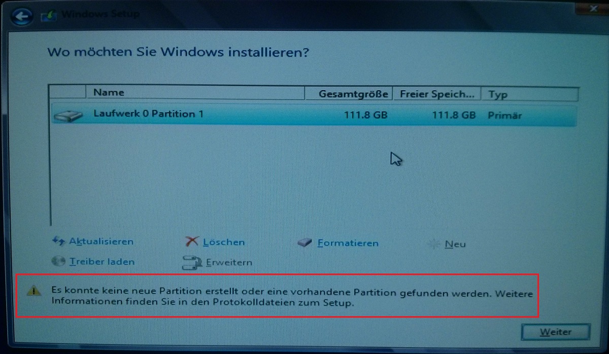

Hi Leute,
nach zwei Tagen Rätselraten bin ich nun mit meinem Latein am Ende. Dabei wollte ich eigentlich bloß eine Crucial M500 (120GB) in einen Fujitsu Esprimo P5645 einbauen und Windows 7/8 installieren.
Das Problem war aber folgendes: Bei der Auswahl der Installationsortes ("Wo möchten Sie Windows installieren?") erschien die SSD nicht in der Auswahlliste, obwohl sie mittels DISKPART bei den Reparaturoptionen problemlos erkannt wird.
Ausprobiert hatte ich dann:
- USB 2.0 und USB 3.0 Stick als Medium (USB 3.0 + Win8 war mal bei einem anderen PC das Problem)
- Win7, Win7 SP1 und Win8 *.iso getestet, alle drei erkannten SSD nicht
- AMD Chipsatz/AHCI-Treiber extrahiert, auf einen Stick gepackt und im Windows-Setup geladen
- im BIOS die SATA-Modi "native" (=IDE), AHCI und AMD_AHCI ausprobiert
- unter Arch-Linux mittels fdisk die Platte als NTFS formatiert, MS-Dos Partitionstabelle neu erstellt und flags für boot und msdos gesetzt
Der normale AHCI-Modus und/oder fdisk scheinen es nun schlussendlich gebracht zu haben, dass die Platte zumindest im Setup als vorhanden erkannt wird - great success!
Jetzt aber das nächste Problem:
Weder "Löschen"-->"Neu"-->"Formatieren" noch das Laden des AMD Chipsatz-Treibers mittels "Treiber laden" ändert daran etwas.
Und nu?

Ha. Den "clean"-Befehl kannte ich nicht, daran lag's. Danke! :)

Wie gesagt, mit diskpart --> clean hat's dann auch geklappt. Ich hatte vorher die Partitionstabelle nochmal neu erstellt (MSDOS) und die Platte unpartitioniert/unformatiert gelassen. Erkannt wurde sie halt trotzdem nicht.
Macht "clean" denn irgendwas anderes als das, was ich manuell gemacht habe?
Wenn ich jetzt aber nochmal drüber nachdenke, kann es gut sein, dass das Nicht-Erkennen mit dem Partitionierungs-Gedöns gar nichts zu tun hatte, sondern evtl. mit fehlenden Treibern unter Win7. Das erste mal erkannt wurde die Platte nämlich mit dem Win8-Medium und Controller auf AHCI, alle anderen Kombinationen mit Win7 funktionierten nicht.
Die wurde nicht erkannt weil Du eine Partitionstabelle erstellt hat, damit ist die Platte partitioniert, auch wen keine einzige Partition angelegt ist. Der Installer von Windows bietet aber Platte die den falschen Partitionierungsstil haben, also MBR bei UEFI und aktivem Secure Boot oder GPT bei altem BIOS ohne UEFI, gar nicht als Ziel für die Installation an, da diese Installation hinterher gar nicht gebootet werden könnte.
DISPART CLEAN löscht die Partitionierungsinformationen komplett, die Platte hat hinterher eben keine Partitionierung und kann damit auch nicht den falschen Partitionierungsstil haben. Mit dem Treiber sollte es nichts zu tun haben, da Windows seid Win 7 einen AHCI und auch einen IDE Treiber enthält, wenn es also nicht gerade ein uralter Chipsatz z.B. von NVidia ist an dem die Platte hängt oder einer von AMD im RAID Modus, dann passen die Treiber von Windows auch.
