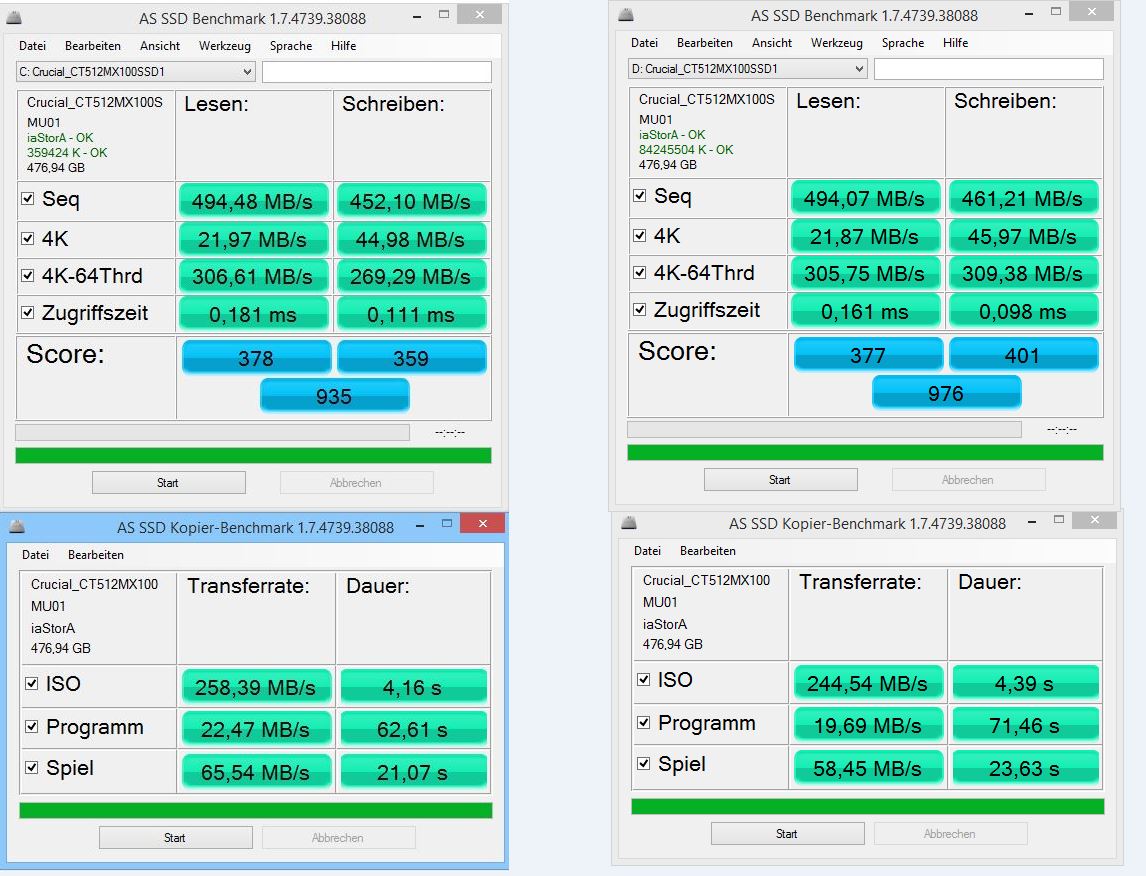

Anbei noch ein Benchmark mit AS SSD (C=SystemPartition, D=SpielePartition).

Geh doch einfach mal hin und klemm deine 2.te Platte ab. Also die Western Digital. Danach bist du schon ein wenig weiter. Was ich dir sicher Sagen kann ist, daß deine SSD aus meiner Sicht Bessere Werte haben sollte. Normalerweise sollte eine 512 Gbyte MX100 eigentlich mehr bringen als eine 256 Gbyte MX100. Und meine hat merklich bessere Werte.
Du mußt doch vorher irgendwas gemacht haben. Überleg einfach mal. Klemm ansonsten als erstes mal die WDC ab. Normalerweise kommt diese von dir genannte Meldung nur, wenn ein Problem mit einer Festplatte vorliegt. Also mach einfach mal, was ich dir darlegte. Ist ja keine große Sache.

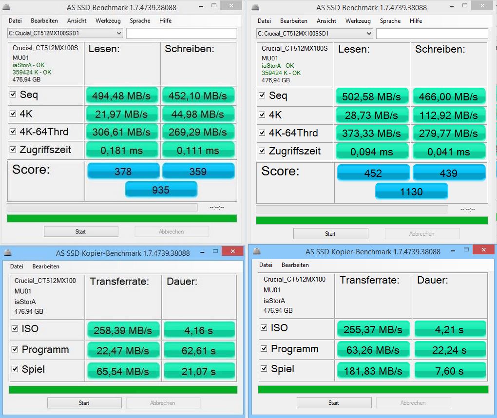

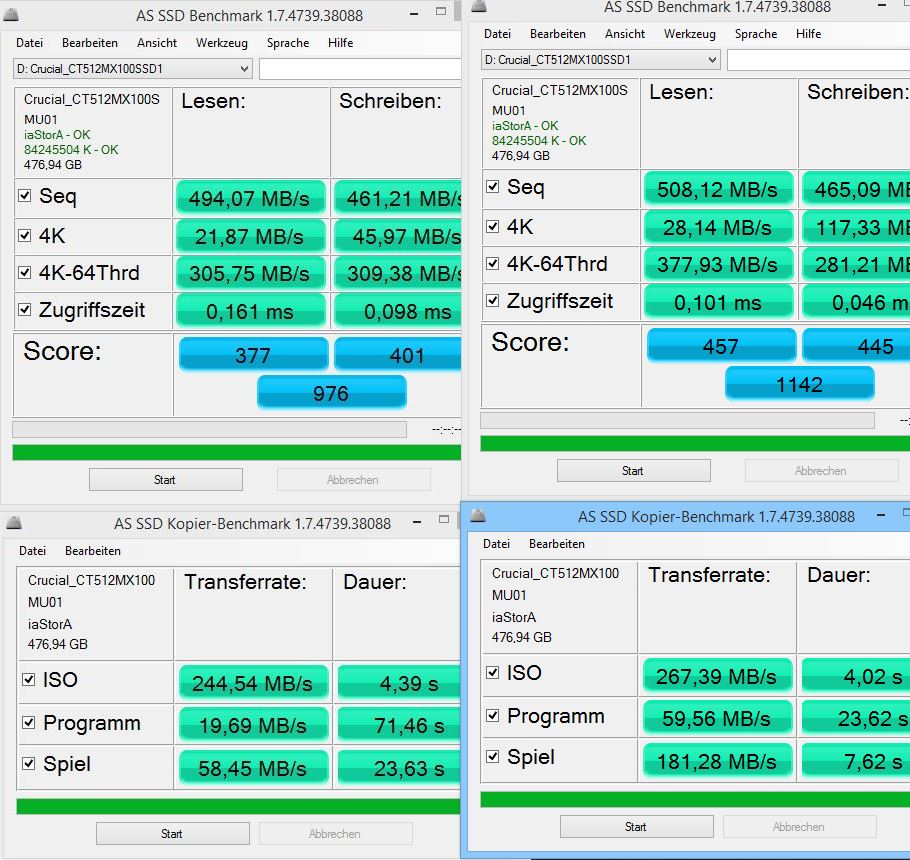

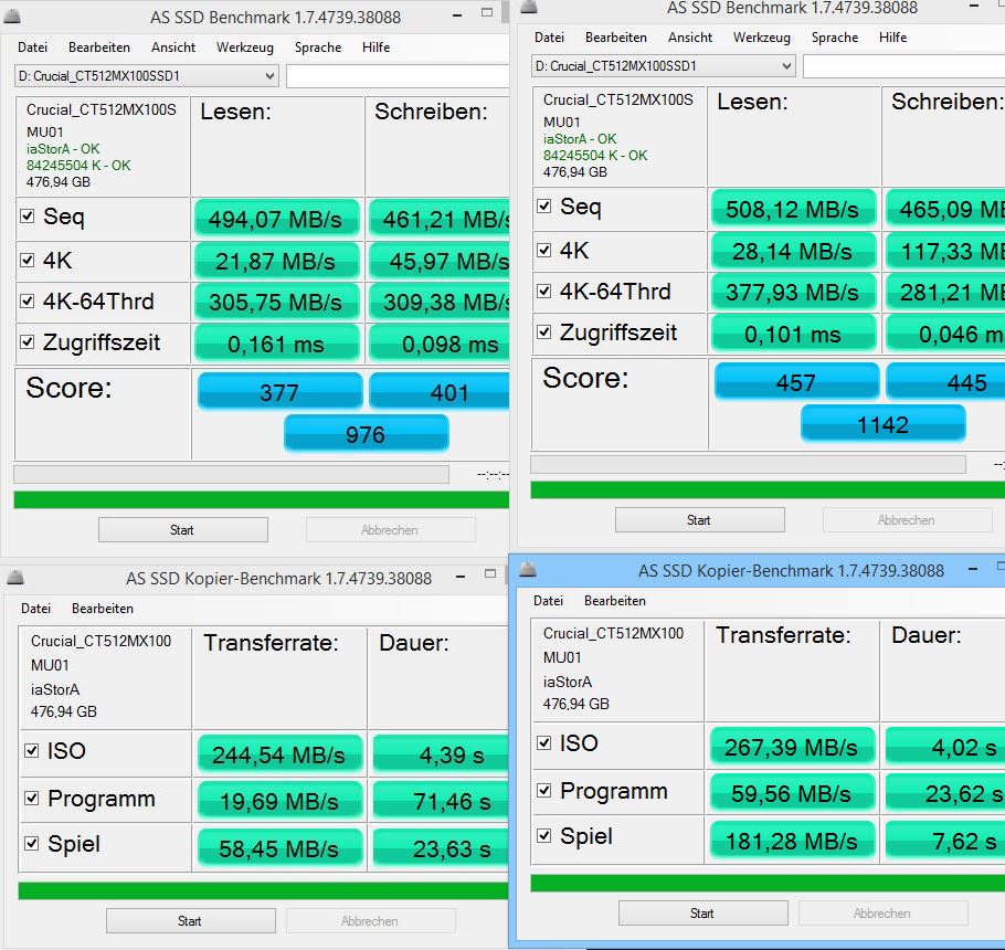

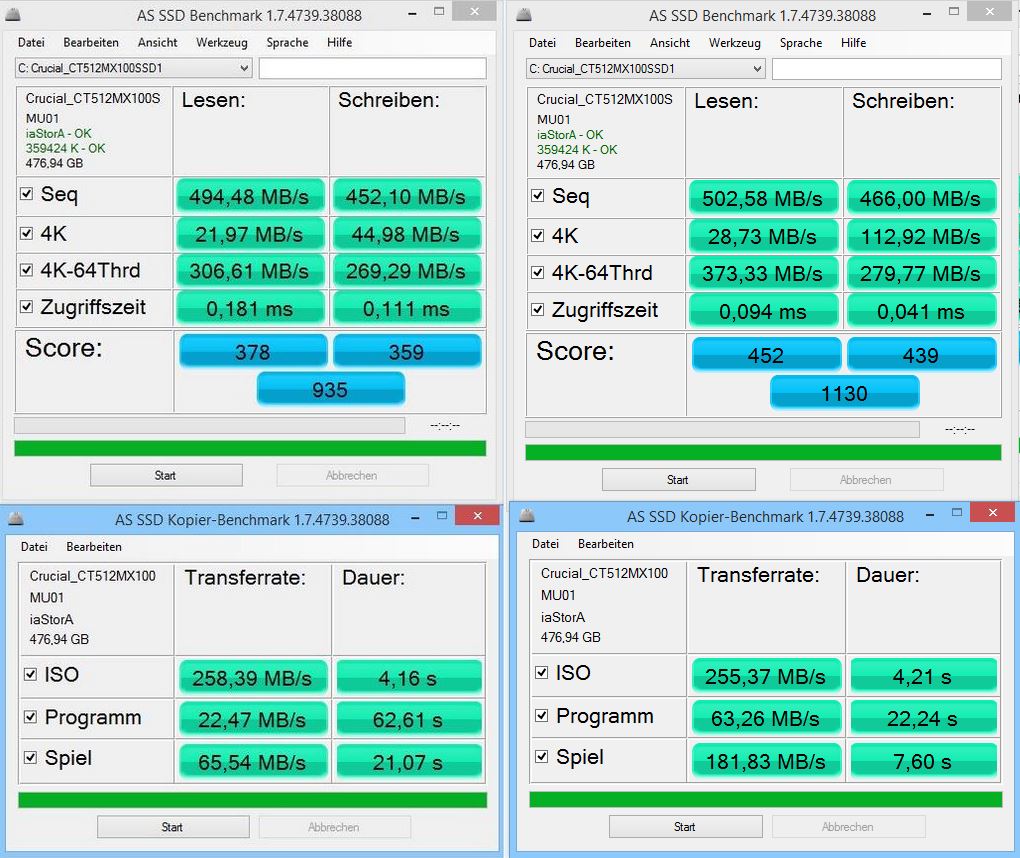

so, habe ja die ganzen Gigabyte Treiber von der HP geladen und installiert. Neugestartet und jetzt nochmal AS SSD drüberlaufen lassen und das Ganze sieht jetzt schon wesentlich besser aus laut dem Programm.
Hier nochmal vorher-Nachher Benchmarks von beiden Partitionen (links: vorher, rechts: nachher)
Muss trotzdem nochwas optimiert werden oder sind die Werte jetzt "gut"?
Zum Spielen bin ich bis jetzt nur ganz kurz gekommen aber auch da habe ich das Gefühl, dass es flüssiger läuft. Teste das aber heute Abend nochmal länger aus wenn ich mehr Zeit habe.
