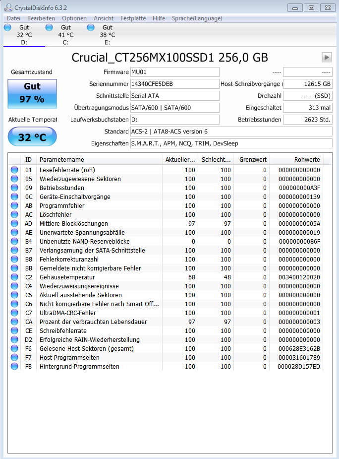

Hallo allerseits,
mir ist heute Windows mit einem bluescreen abgestürtzt. Danach konnte ich von meiner ssd nicht mehr booten. Sie wird jedoch anscheinend volle allen anderen systemen und dem Bios erkannt. Die Windows installations/reperatur CD sowie mein altes os auf einer hdd zeigen mir die Festplatte korekt an. Ich könnte also Windows der ssd neu installieren. Kabel habe ich auch schon ausgetuascht. Jedoch möchte ich gerne mein altes System wieder haben und wissen woran es lag um so etwas vorzubeugen. Ich hoffe ihr könnt mir helfen und danke vorab.

Entweder hat es Dir etwas zerschossen oder es ist enfach der Effekt, dass die Crucial SSDs nach einem unerwarteten Stromausfall, was so ein BSOD für die SSD durchaus sein kann, dann etwas länger braucht um sich zu melden. Dann lässt man sie einfach ein wenig im Idle und versucht es erneut, dann sollte sie wieder prompt zu Stellen sein.

Da gibt es einen Ultra-DMA CRC Feher, der könnte noch vom alten Kabel sein oder auch vom neue Kabel, beobachte also mal ib der Rohwert von C7 sich verändert. Wenn ja, ist das neue Kabel kaputt oder lose.

Die Firmware MU01 war ziemlich verbuggt. Es kann gut sein, dass der BSOD daher kam. Mit MU02 könnte sich das nun erledigt haben. Ich hatte mit MU01 auch große Probleme. Jetzt mit MU02 sind sie weg.
Mr.Seymour Buds, ziemlich verbuggt ist übertrieben, aber die Reaktionszeit leidet bei der offenbar zuweilen wenn LPM aktiv ist. Hier ein Link zu einer Anleitung wie man LPM bei Windows auch im Ausgewogenen Energiesparplan einstellbar machen kann, einfach auf Active stellen, dann bleibt der SATA Link aktiv und LPM ist deaktiviert.
