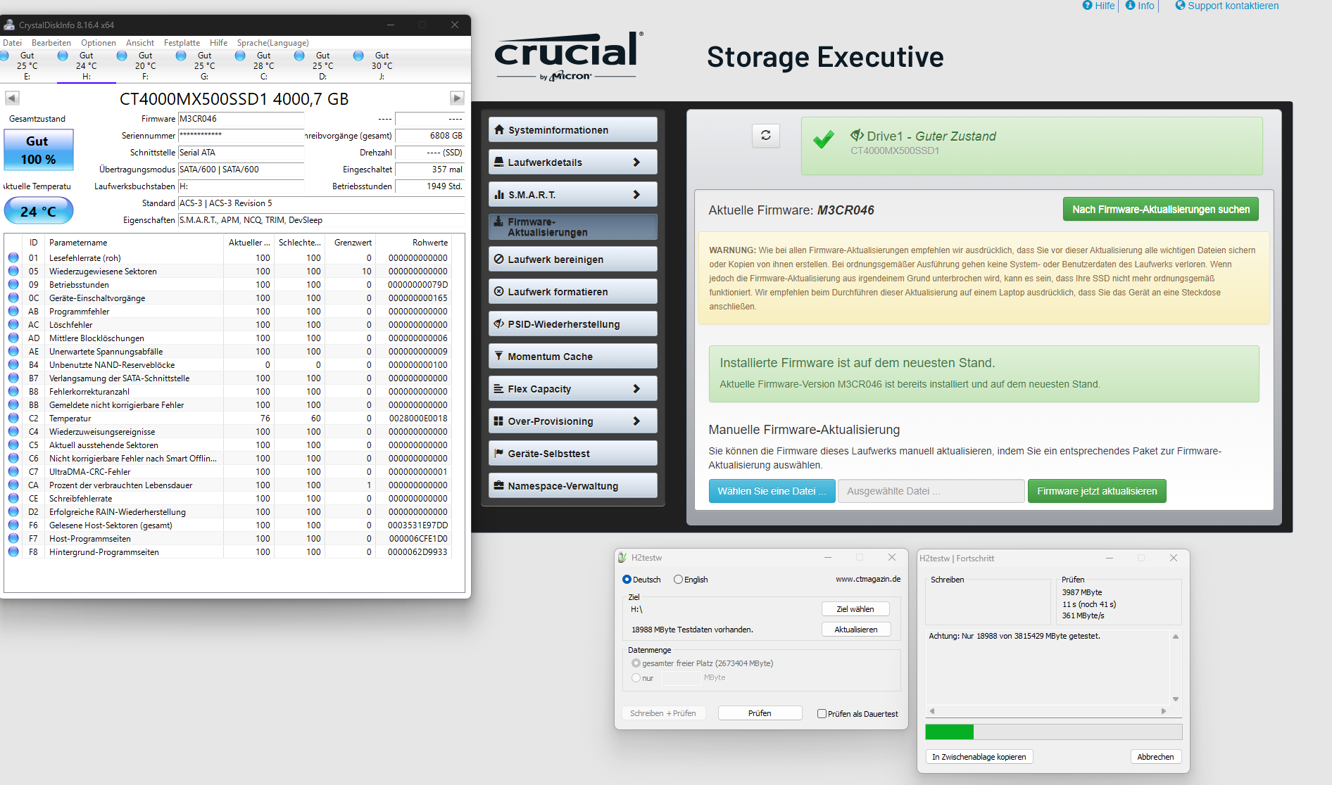

HowTo Update:
  1. SSD auslasten z.B. mit H2TestW
  2. Crucial Tool starten
  3. Jeweilige SSD auswählen und zum updaten gehen (noch nicht starten)
  4. Auslastung beenden (H2TestW)
  5. Update durchführen
  6. Wenn vollständig, Crucial Tool aus
  7. SSD auslasten (H2TestW)
  8. Crucial Tool wieder an, dann sollte die SSD up-to-date sein
Nach Schritt 4 fliegt meine MX500 4TB wieder mit Fehlermeldung seitens Crucial Tool raus.
Ich muss dann bei H2testw " Prüfen " auswählen. (Schreiben+Prüfen ist dann nicht auswählbar)
Während die SSD mit H2testw geprüft wird, konnte ich dann endlich updaten.
Reaktionen: JohnDoeX, Tanzmusikus und wertertzu

BassCatBall schrieb:
@wertertzu
Danke für die Lösung.
Freut mich das es dann doch noch geklappt hat, ich musste es beenden, da es sonst nen Fehler beim Update Vorgang gab.
Reaktionen: BassCatBall
