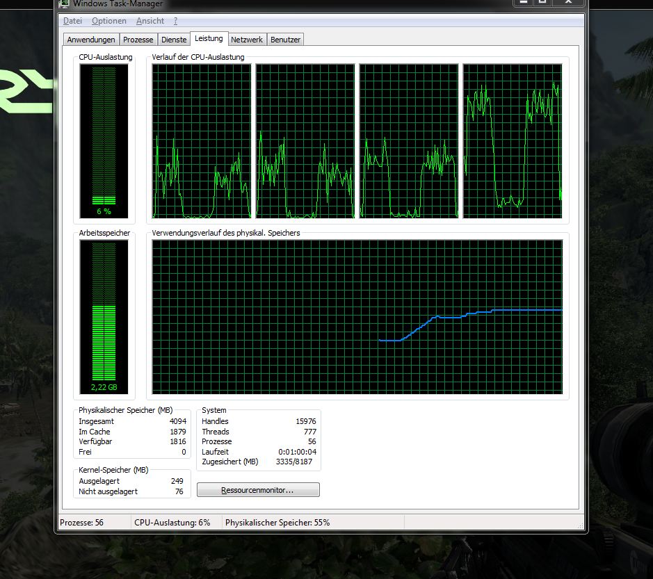

sieht aus als wär nur ein kern voll belastet
Crysis lastet auch nicht alle Kerne aus . Liegt auch nicht an der Cpu . Da ist irgendwo anders der Haken drin ! Die Frage ist nur wo , Crysis liegt den Amd Karten ja eigentlich immer gut .Und deine Settings sind ja auch eigentlich ein Witz . Haste denn auch den neuesten Patch drauf ? Oder evtl. spinnt auch der AtiTreiber , die neuesten sind ja nicht immer die Besten . Wie siehts mit nem Crossfire- Profil aus ? Kenne mich mit Ati zwar nicht so gut aus , aber meine mal sowas gehört zu haben !
