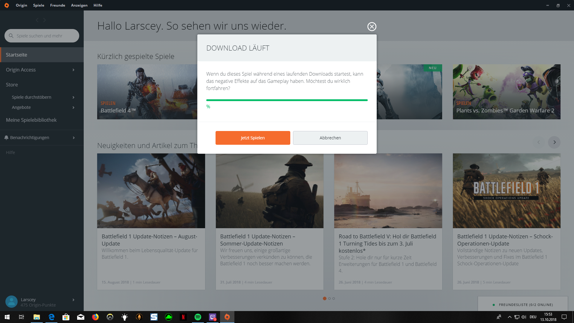

Habe ein Problem mit dem Spiel Crysis auf Origin. wenn ich es versuche zu starten erscheint ein Pop-Up Fenster mit:
"Wenn du dieses Spiel während eines laufenden Downloads startest, kann das negative Effekte auf das Gameplay haben. Möchtest du wirklich fortfahren?

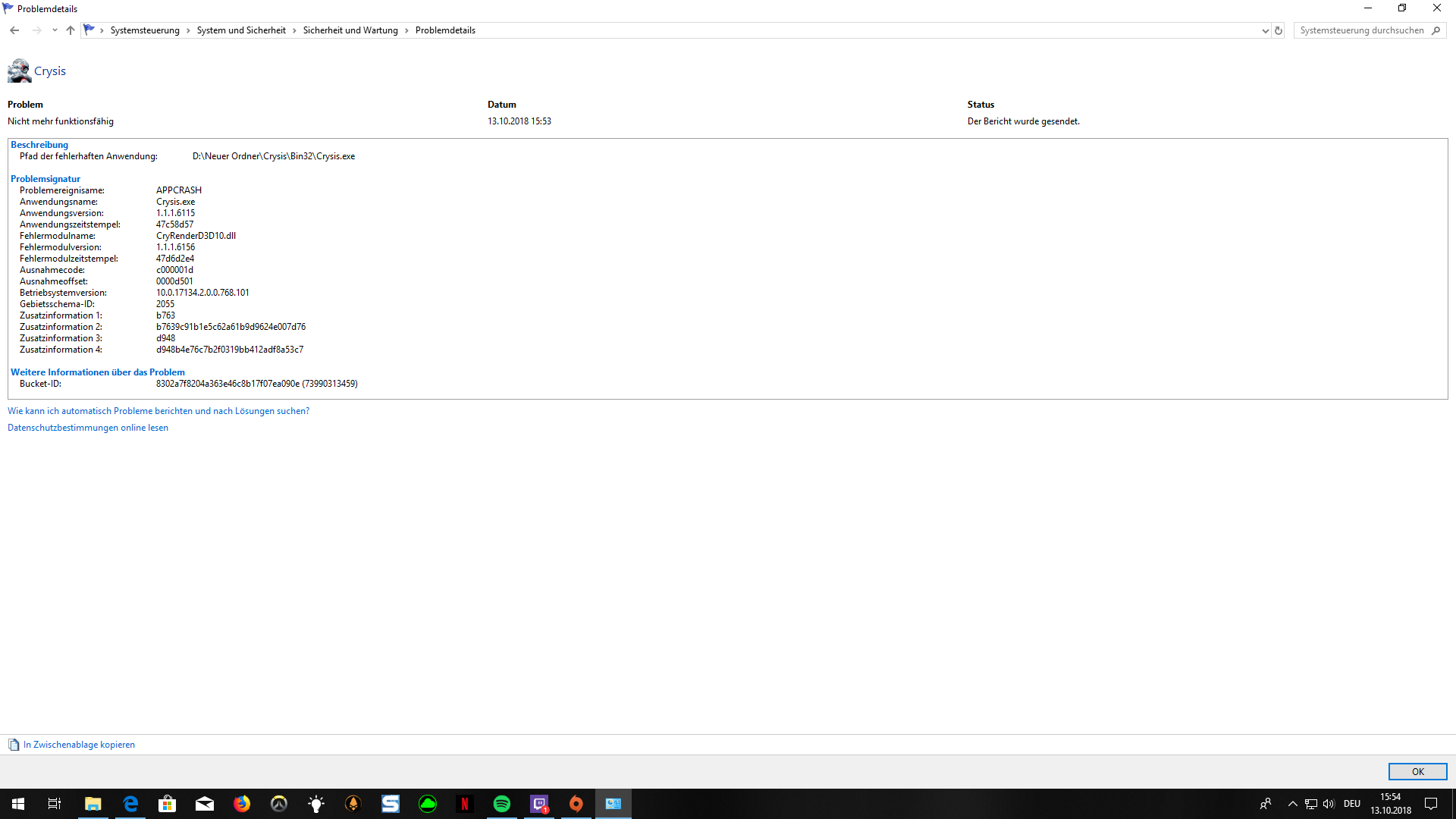

Obwohl kein laufender Download vorhanden ist. Die Anzeige für den Fortschritt des anscheinenden Downloads ist dabei bei 100%. Wenn ich dann auf: "Jetzt spielen" drücke, öffnet sich Crysis Kurz in Form von einem Blackscreen, stürzt dann aber gleich wieder ab. Habe es schon mit dem Kompatibilitätsmodus, neu installieren von Crysis und Origin, sicherem Neustart, als Admin starten, neues Administrator-Konto versucht. Der Support von Origin konnte mir auch nicht weiterhelfen. Windows 10, Origin und alle Treiber sind auf dem neuesten Stand. Im Anhang ist noch die Fehlermeldung der Systemsteuerung falls die weiterhilft...

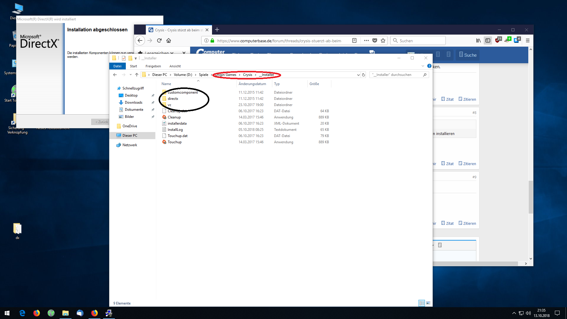

Im Crysis Verzeichniss: _installer/ mal versuchen die mitgelieferten "Directx" + "vc" + "pbsvc" anwendungen installieren

Roter Kreis = Ordnerpfad
Schwarzer Kreis = zu installierende Dateien in den Ordnern
Laut deinem Fehlerbericht: benötigst du wahrscheinlich nur ein "directX" update (aus deinem Spieleverzeicheniss)
Fehlermodulname: CryRenderD3D10.dll

Sry dass ich mich so dumm anstelle aber wie installiere ich die? Bei mir gibt es nur directx und vc aber kein customcomponent
geh iin den Ordner "directX" , dann runterscrollen bis du die Datei "DXSETUP" siehst..........und diese installieren
