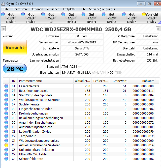

ich habe hier einen Raid5-Verbund mit 8 x 2,5 TB WD Green.
Nun zeigt mir ChrystalDiskInfo schon die zweite Platte mit gelben Punkten an (schwebende Sektoren, unkorrigierbare Sektoren--> bei der ersten Platte ist es schon ein paar Monate so).
Das WD Diagonstic Tool sagt dagegen, dass alles Okay sei mit den Platten.
Wem soll ich denn nun glauben?

Ich würde dem WD Tool den vorzug geben da dieses vom Hersteller stammt.
Dem Tool vom Hersteller sollte man immer eher glauben, aber hier wird die Schwelle vom WD-Tool einfach anders sein als die von CrystalDiskInfo.
Hast du bei dem WD-Tool auch eine Anzeige für Smart-Werte, die wäre nämlich dann mal interessant.
Und auf jeden Fall mal weiter beobachten, wenn die schwebenden Sektoren und unkorrigierbaren schnell steigen, wird die Platte wohl bald Schrott sein und dir gehen die Daten flöten.
Du kannst beim ersten Mal, wenn Dir die schwebenden Sektoren ins "Gelbe" laufen, in den Optionen den Schwellwert manuell vorsichtig etwas hochsetzen mit einer kleinen Reserve für diesen Wert. Danach ist die Anzeige wieder blau.
Danach würde ich aber darauf achten, ob sich dieser Wert schnell wieder in den gelben Bereich bewegt und dann eventuell mit dem Austausch reagieren.

Schwebende und unkorrigierbare Sektoren sind im Grunde das Gleiche. Der Unterschied ist lediglich, dass schwebende Sektoren während des Betriebs in Echtzeit erfasst werden. Unkorrigierbare Sektoren (eigentlich Offline Uncorrectable Sectors Count) hingegen nur während eines Offline-Selbsttests der Festplatte.

Pending Sectors sind Sektoren die nicht gelesen werden können, das sind beschriebene Sektoren.
Offline Uncorrectables sind Sektoren die bei einem Selbsttest nicht gelesen werden konnten, gleich ob beschrieben oder nicht.
Du solltest die Platte auf jeden Fall mal dem extended Test des Herstellertools aussetzen - also der, der die ganze Platte überschreibt. Danach kann man dann etwas sicherer sagen, was los ist.
Bei x schwebenden Sektoren sagt das Herstellertool eben noch "okay", weil die schwebenden auch wirklich kein Beweis für einen Schaden sind. Die müssen erst durch Schreiben überprüft werden, um einen Schaden festzustellen, und WD schießt sich natürlich mit ihrem Tool nicht selbst ins Knie und gibt wegen jedem schwebenden Sektor gleich einen RMA-Fehlercode raus.
Bei CDI heißt es ja auch nur gelb "Vorsicht", und nicht rot "Bad", weil ein paar schwebende Sektoren auch nur genau das heißen: "Vorsicht, schau es dir mal genauer an" (sprich einmal voll Formatieren um die Sektoren zu prüfen)
Ich hatte es erst neulich mit einer WD Green 1TB, die war in einem iMac als Systemplatte eingebaut und hatte ca. 8 schwebende Sektoren, aber erzeugte trotzdem auch schon richtige Hänger im Betriebssystem.
Also ausgebaut und am PC mit dem WD Tool beackert (extended Test, oder "repair" oder wie auch immer das heißt, weiß ich gerade nicht mehr auswendig). Danach waren die schwebenden Sektoren weg und der Test gab grünes Licht.
Ich nutze die Platte jetzt schon seit 6 Monaten regelmäßig als Datenplatte, und die SMART Werte sind immer noch voll in Ordnung, keine weiteren schwebenden Sektoren mehr, nichts.

Kein Wunder, die schwebenden Sektoren sind nicht weiter als zwar schon als fehlerhaft erkannte aber noch nicht mittels remapping den Reservesektoren zugewiesene Sektoren. Einfach wegen der riesigen Anzahl an Sektoren sollte schon klar sein, dass im Laufe der Nutzungsjahre immer mal wieder ein aus irgendeinem Grund gar nicht mehr oder nur nach mehrmaligen Versuchen gerade noch lesbarer Sektor auftaucht. Der wird dann einfach neu zugewiesen und die Platte läuft weiter. Problematisch wird das erst, wenn keine Reservesektoren mehr zur Verfügung stehen oder eine innerhalb kurzer Zeit stetig steigende Anzahl an schwebenden Sektoren gemeldet wird. was auf einen schweren Defekt hindeuten kann.
Bei nur mal auftretenden Ereignissen einzelner oder weniger Sektoren sollte man das tun, was die Signalfarbe gelb andeutet, nämlich Vorsicht walten lassen und die Anzahl schwebender Sektoren über einen Zeitraum genauer beobachten.

Hast du Windows auf dem RAID-5 installiert oder läuft es auf einer anderen Platte? Bei schwebenden Sektoren ist die normale Vorgehensweise -> alle Daten sichern und die Platte langsam formatieren (kein Quick-Format) oder mittels eines anderen Programms ein Mal vollständig beschreiben. Dadurch wird das Defekt-Managment der Platte in Gang gebracht und die schwebenden Sektoren werden überprüft und eventuell ersetzt. Sind danach keine Sektoren ersetzt worden (Reallocated Sector Count), waren die Sektoren nicht physisch defekt. Die schwebenden Sektoren sind danach jedenfalls verschwunden.
Bei einem RAID-5 musst du also die Platte aus dem Verbund nehmen, einzeln löschen und wieder zum Verbund hinzufügen und das RAID rebuilden lassen.
