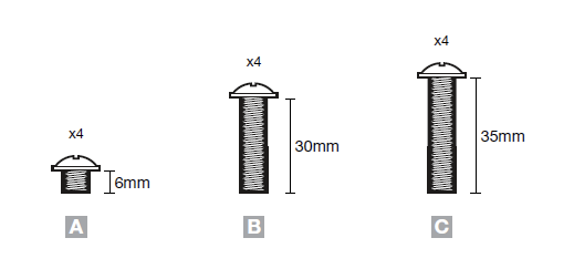

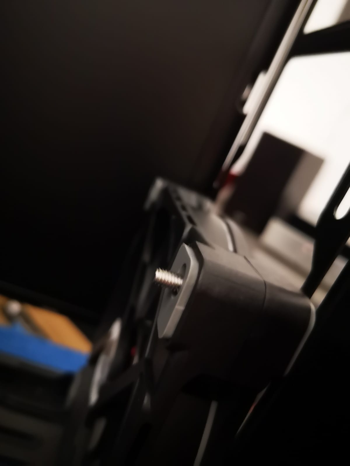

Das ist aus der Anleitung von einem der Corsair Radiatoren. Da steht jetzt nicht die Gewindegröße. Kann sein, dass es eine amerikanische Größe ist. Versuchs mal mit 6-32.
Die hier sollten ja passen, auch wenn der Gewindeteil eher kurz ist.
https://www.aquatuning.de/wasserkue...ube-unc-6-32-x-35-kreuz-4xstueck-black-nickel
Reaktionen: [ChAoZ]
Okay nach etwas Recherche bin ich schlauer geworden.
Es handelt sich tatsächlich um M4 Schrauben.
Habe mich schon gewundert warum meine erst kürzlich gekauften M4 Schrauben einen größeren Durchmesser haben als die von Hardware Labs. Es sind Toleranzen.
https://schraube-mutter.de/gewinde-m4/
So lernt man dazu :)
Also gleich mal welcher ordern...

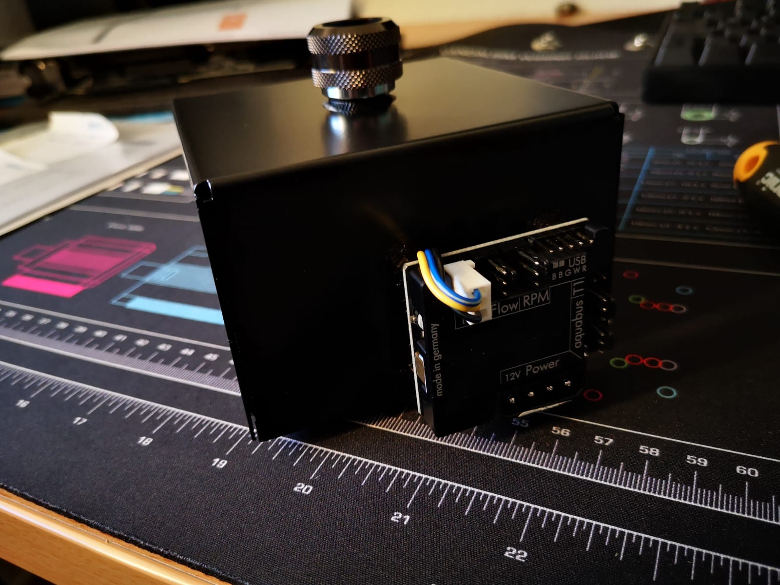

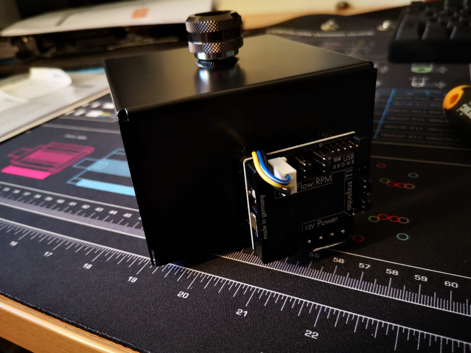

Der poweradjust wurde am Silent Case der DDC befestigt, so gefällt mir das, schön kompakt und kurze Kabelwege.

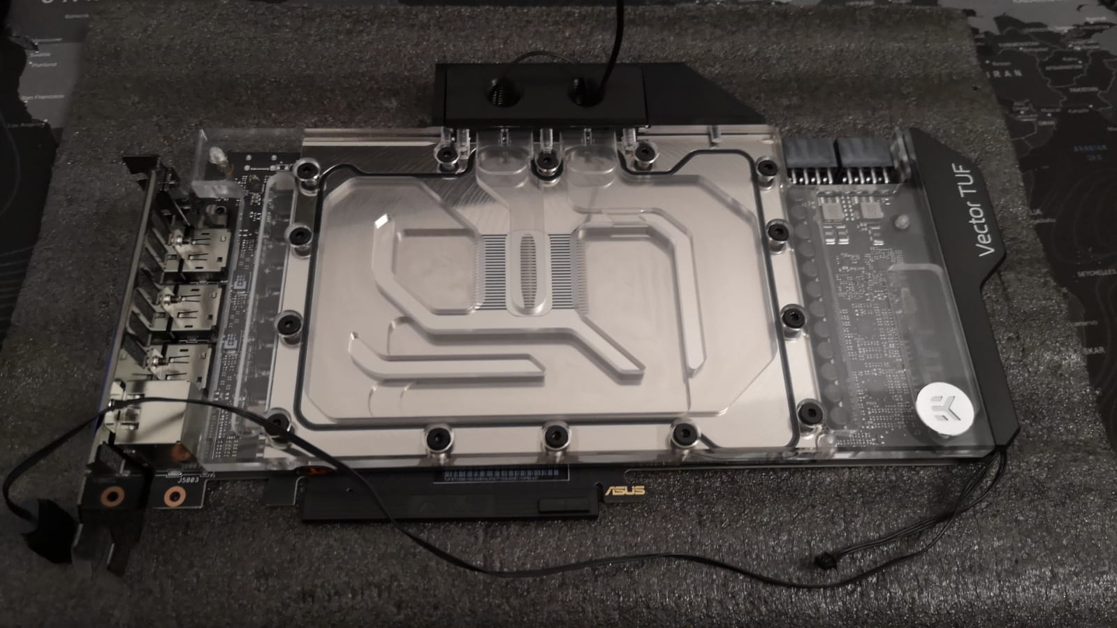

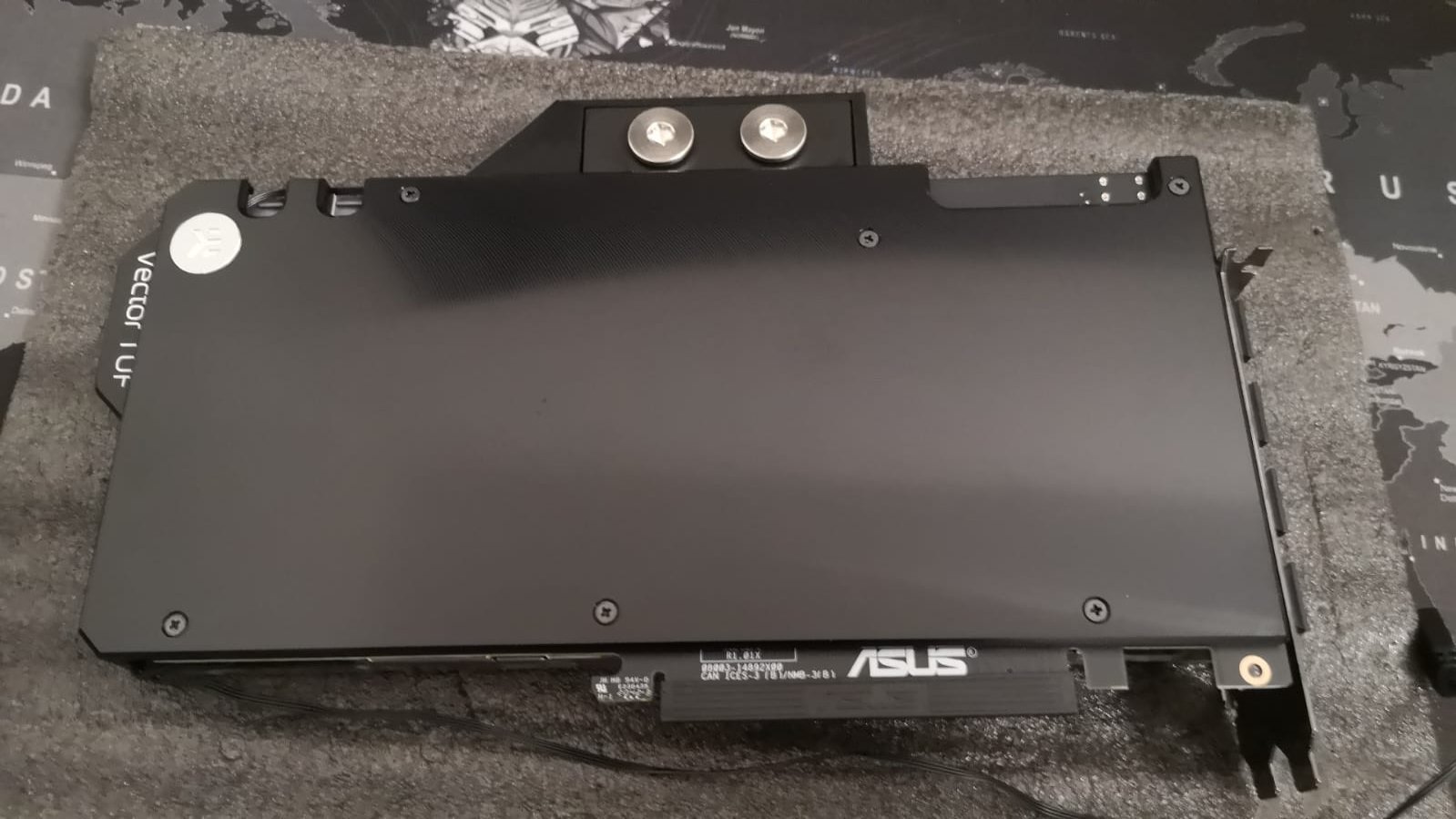

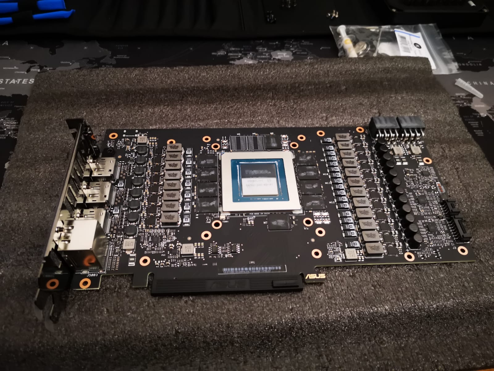

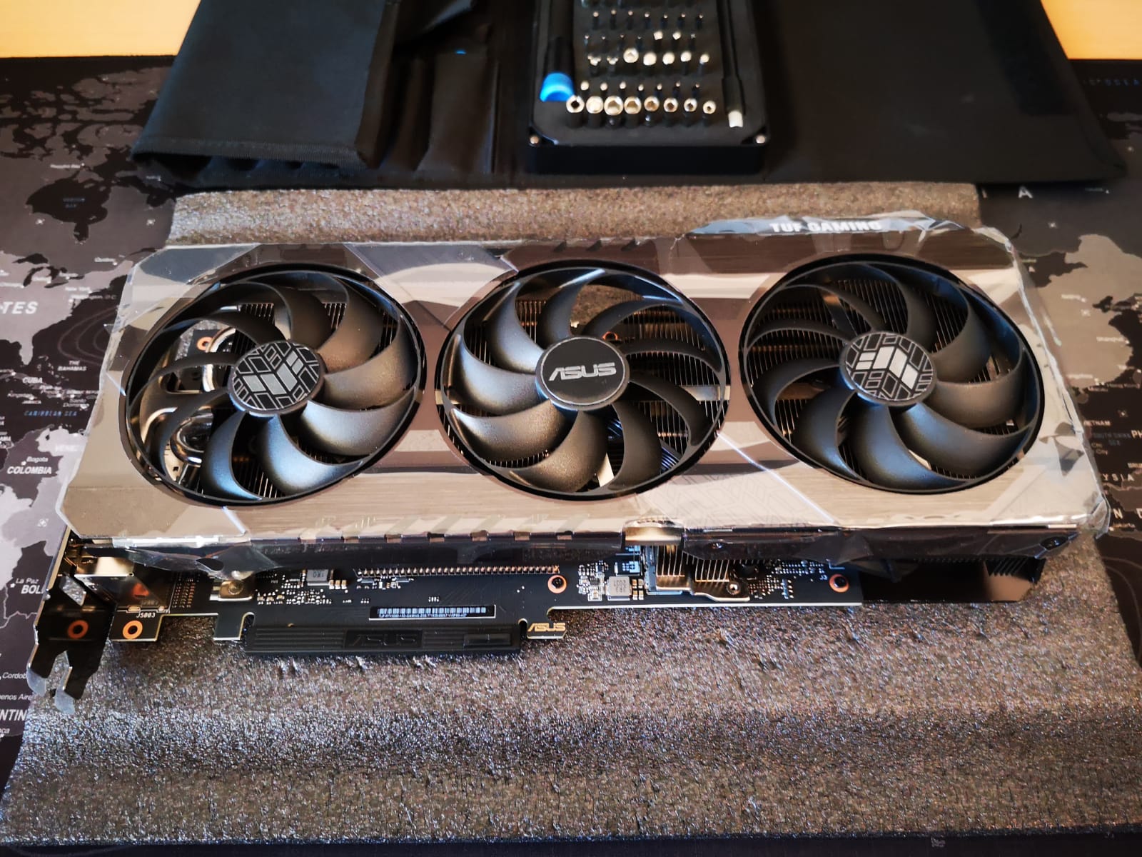

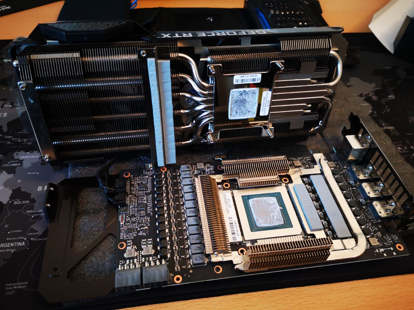

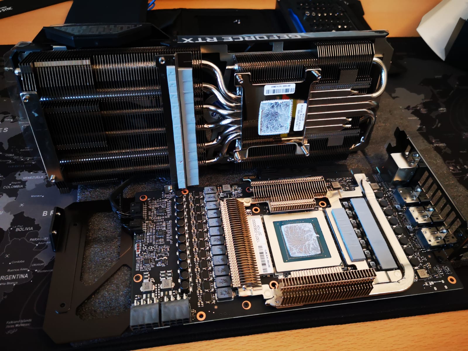

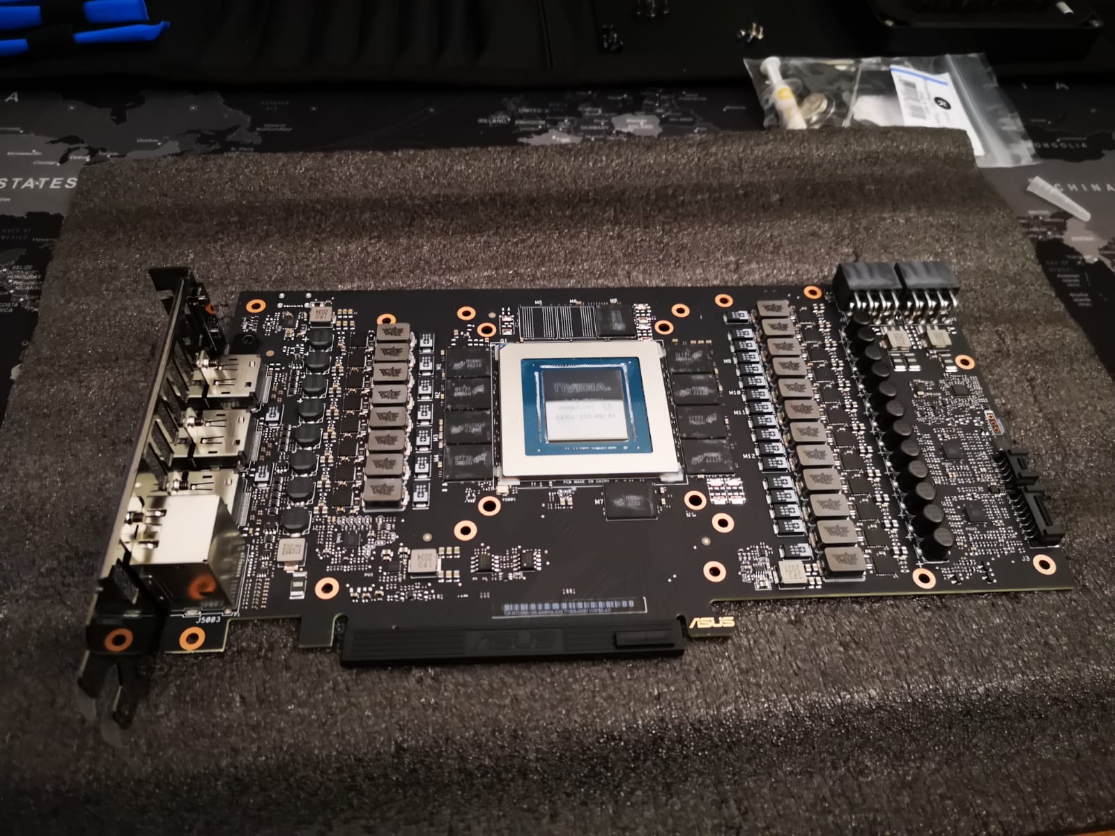

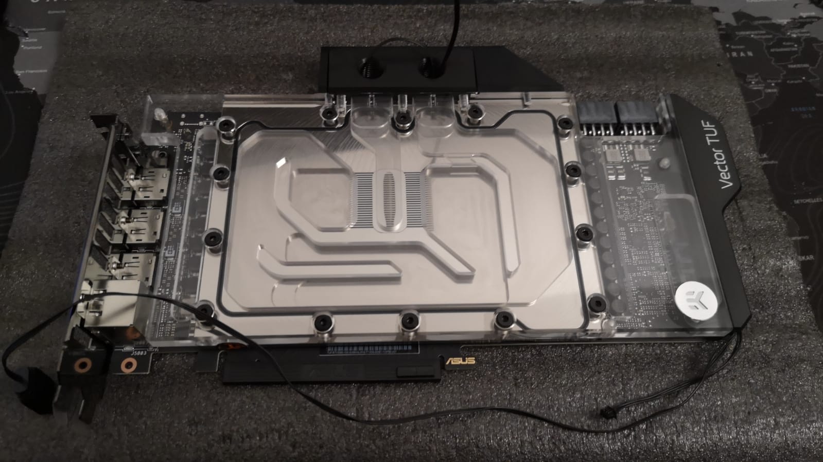

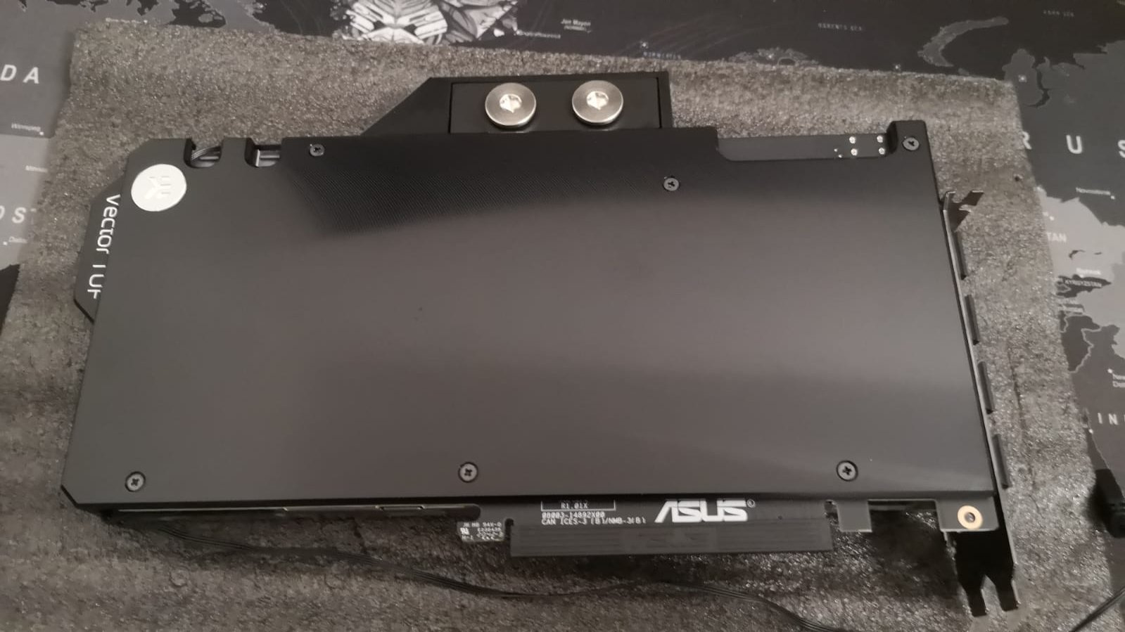

Die TUF 3080 wurde endlich auf den Wasserblock umgebaut:
Was an der Backplate überhaupt nicht schön ist, ist die SLI "Ausfräsung".
Die 3080 unterstützt kein SLI, zumindest fehlt da die Brücke, daher sollte der Bereich auch verschlossen sein.
Bei der Montage der Backplate ist mir aufgefallen dass zwei "Thermal PAD F 1,5mm" Wärmeleitpads fehlen.
Diese haben dieselbe Wärmeleitfähigkeit wie die übriggebliebenen Pads, also habe ich diese benutzt. Hoffentlich läuft da nichts schief^^

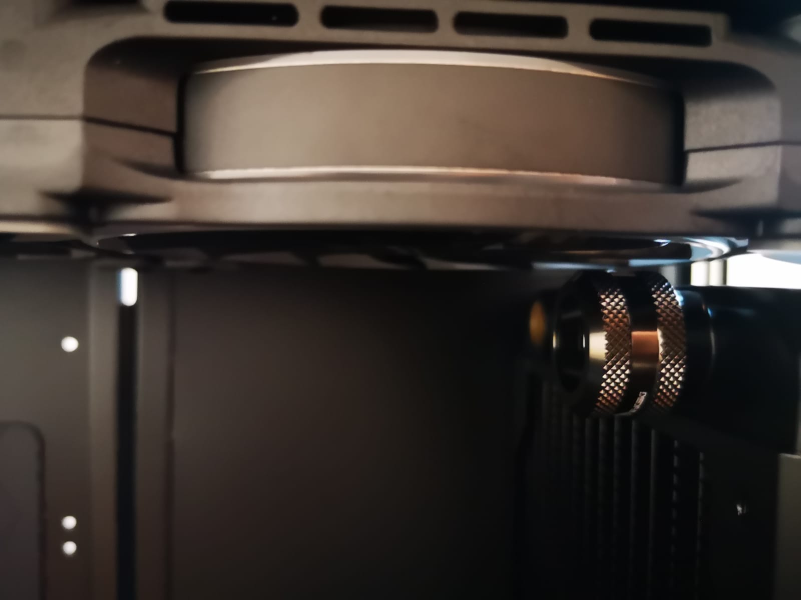

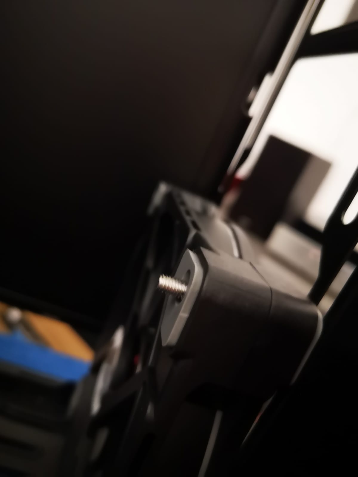

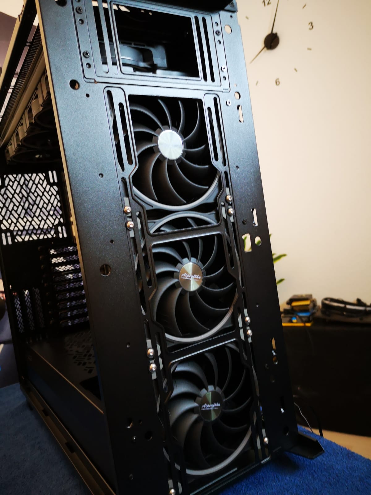

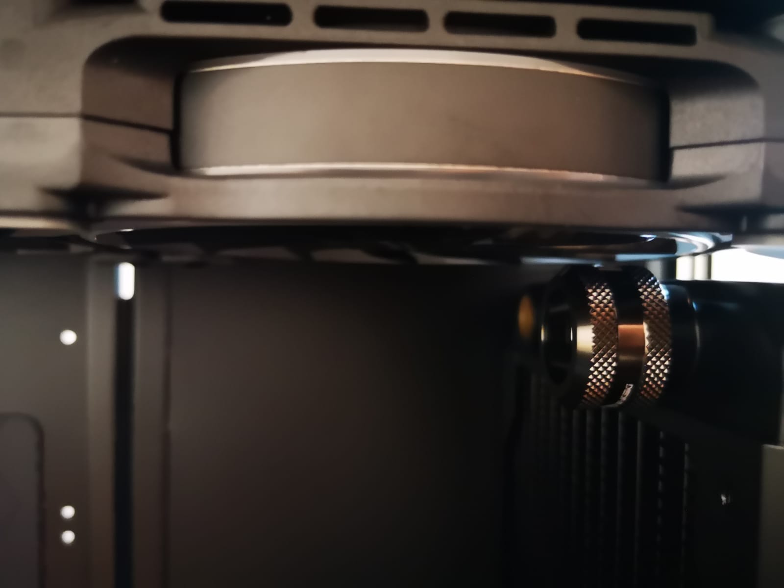

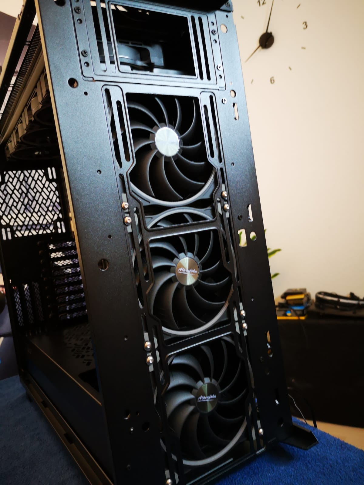

Gestern kammen die neuen 35mm M4 Schrauben an so dass ich den Front Radiator befestigen konnte.
Diesmal sind die Schrauben lang genug^^
Der Abstand zum Top Radiator/Fans wird für mich hoffentlich kein Problem in der Zukunft, da sind wenige Milimeter Abstand...

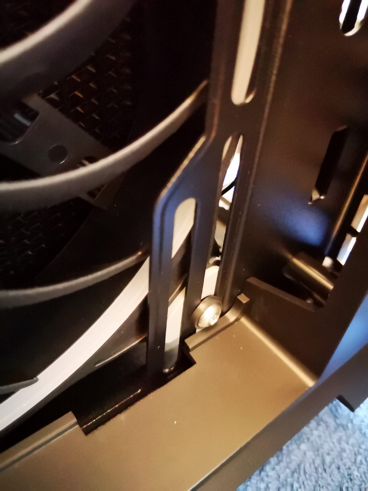

Das Case macht mir leider immer mehr Probleme.

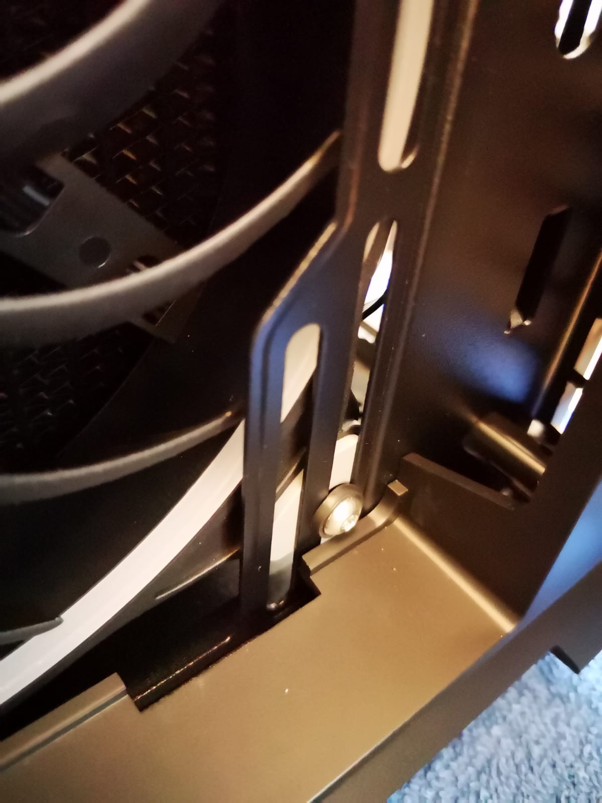

Diesmal muss ich wirklich beanstanden dass Fractal hier etwas geschlampt hat was die 140er Kompatibilität der Fans angeht. Dass der Radi zu breit ist, ist ein Hardware Labs Problem, aber dass man die 140er Fans nicht anständig befestigen kann liegt an Fractal.
Zu einem kann man die obersten 2 Schrauben des obersten Fans nicht festziehen wenn man nen 480er Radiator verbaut hat, geht einfach nicht da dieses 5,25" Schacht bzw. der Rahmen diesen Platz für sich beanspruchen.
Und bis ganz nach unten geht es auch nicht. Ein 120mm Lüfter hat hier locker 2cm mehr die er nach unten versetzt werden kann, der 140er nicht mehr, da hier die Front Blende des Cases genau diese Schiene verdeckt wie man auf dem Bild wunderbar sehen kann. Ich bin froh dass noch alles gepasst hat, sonst hätte ich am Plastik des Cases schleifen müssen bis es passt.
Die GPU habe ich noch nicht verbaut da diese mich nur stören wird beim setzen des AGBs, dahre nicht im Bild enthalten. Abstände sind seit gestern nun final, d.h. heute bestelle ich AGB und Zubehör so dass es ab Wochenende / nächster Woche dann in die Endphase geht.

Das mit dem 5,25" Schacht ist wirklich ärgerlich. Ich verstehe gar nicht, warum die den überhaupt drin gelassen haben, zumal der ja beim Meshify gar nicht erst drin ist.
Ich habe mir mal zum Testen einen eLoop X 140 bestellt. Der ist mit 29 mm wirklich dick. Und wenn ich die Gummientkoppler benutze, dann kommen da noch mal locker 2 mm oben drauf. Ich hoffe mit den 35 mm Schrauben klappt das. Ansonsten muss ich vorne andere Lüfter nehmen.
Oder einfach 40mm oder gar 45mm Schrauben bestellen, gibts ja auf ebay genug.
Mit Flachdichtungsringen (heißen die so?^^) kann man, wenn die Schraube dann zu lang ist, den Abstand wieder verringern, siehe mein letztes Bild, da ist auch so ein Gummiteil verbaut.
Aber ja, ich frage mich auch wer heute noch ein 4,25" Schacht braucht^^
