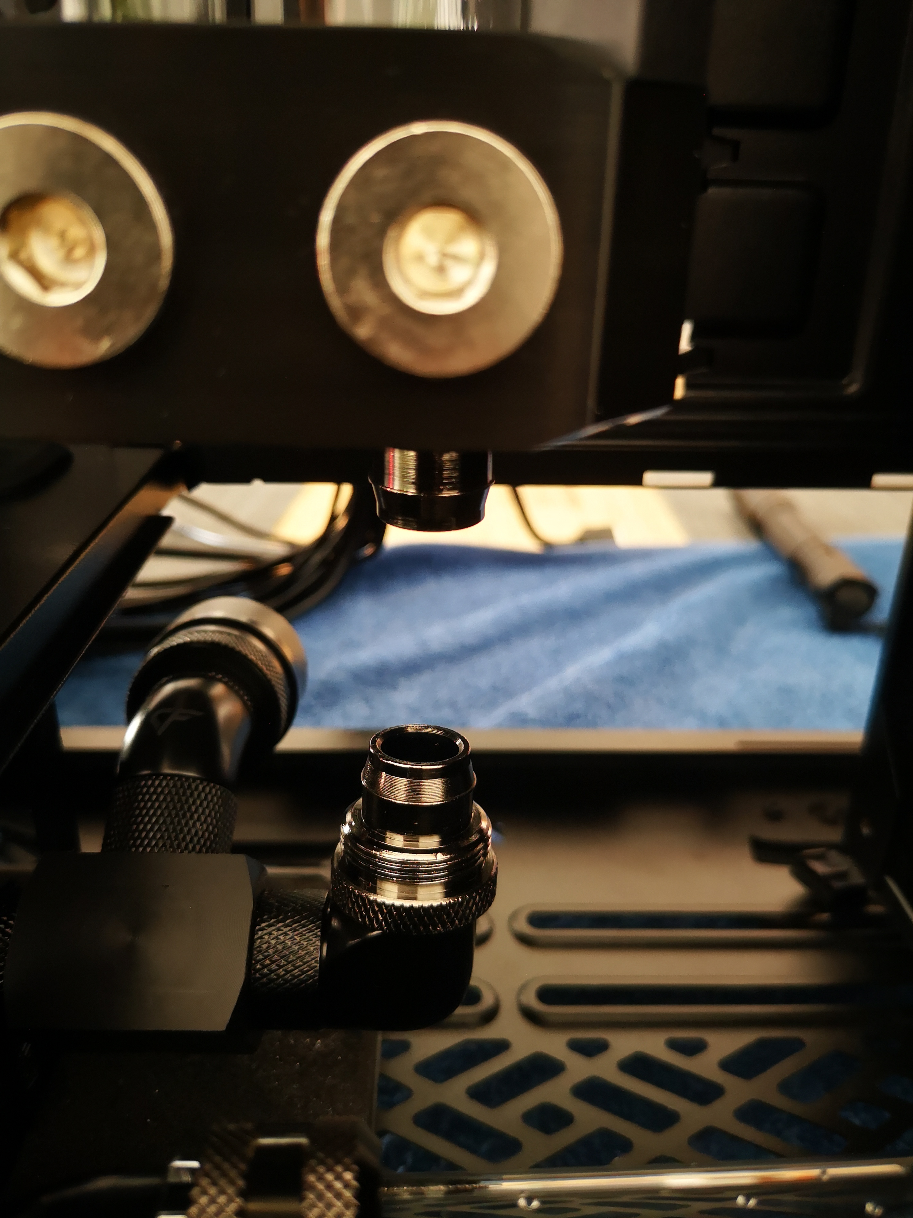

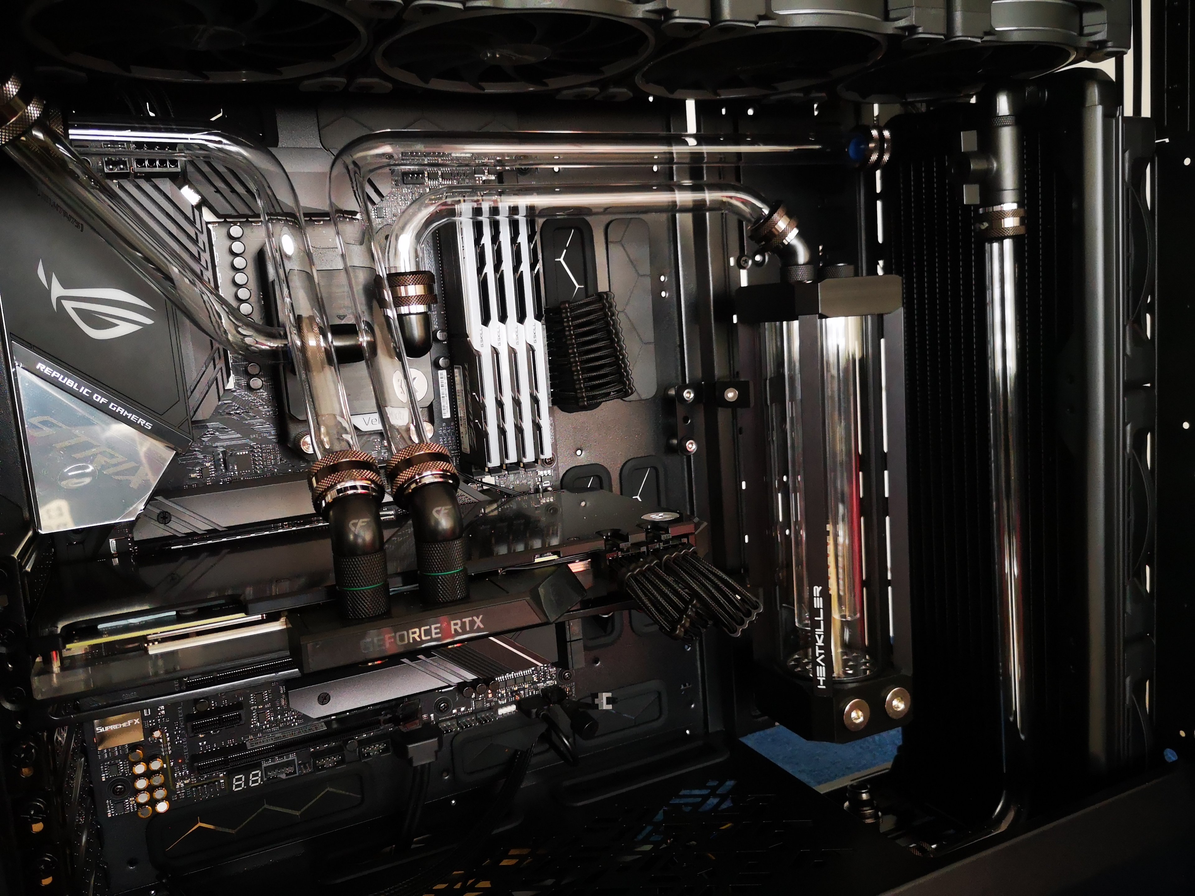

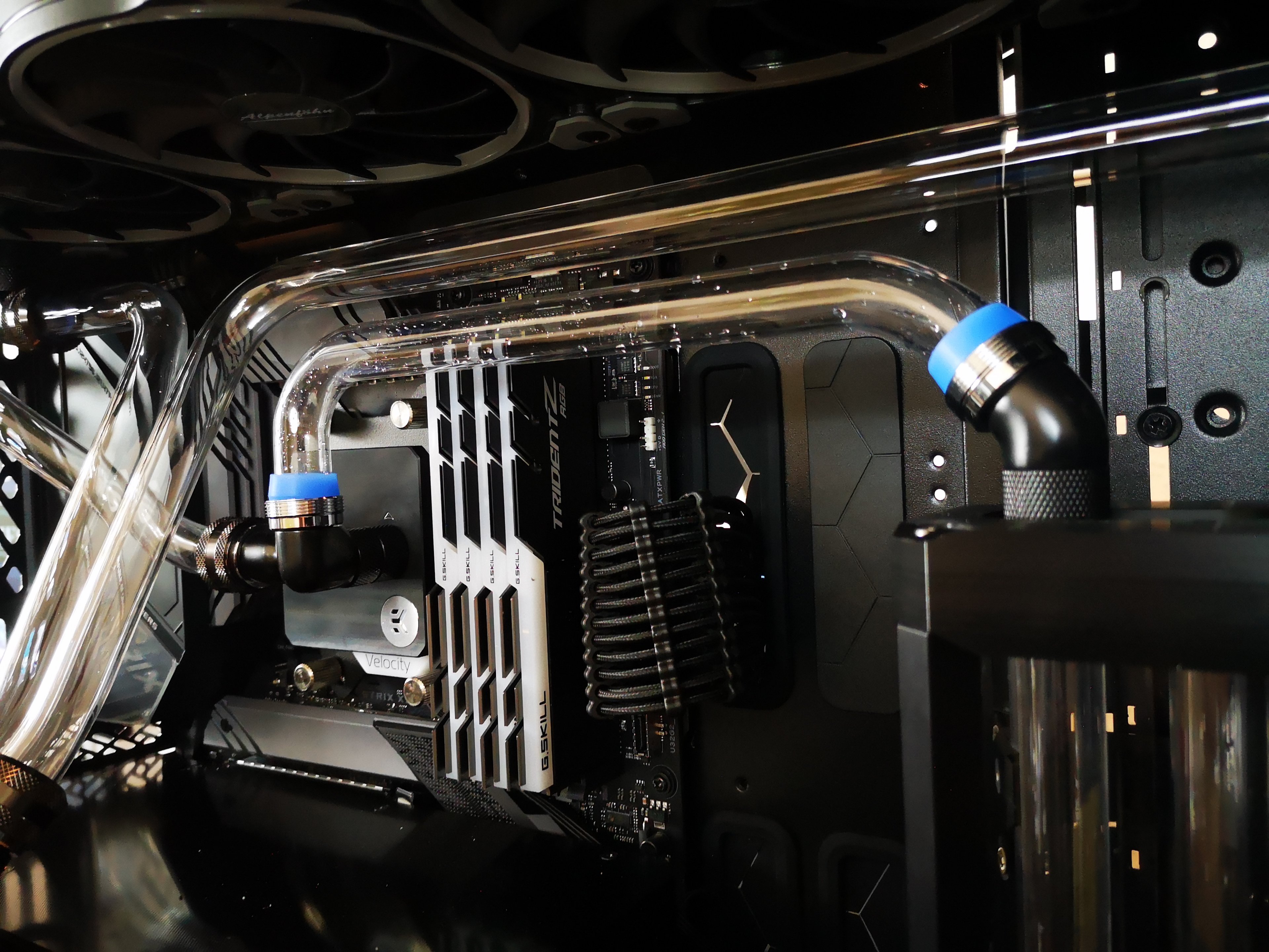

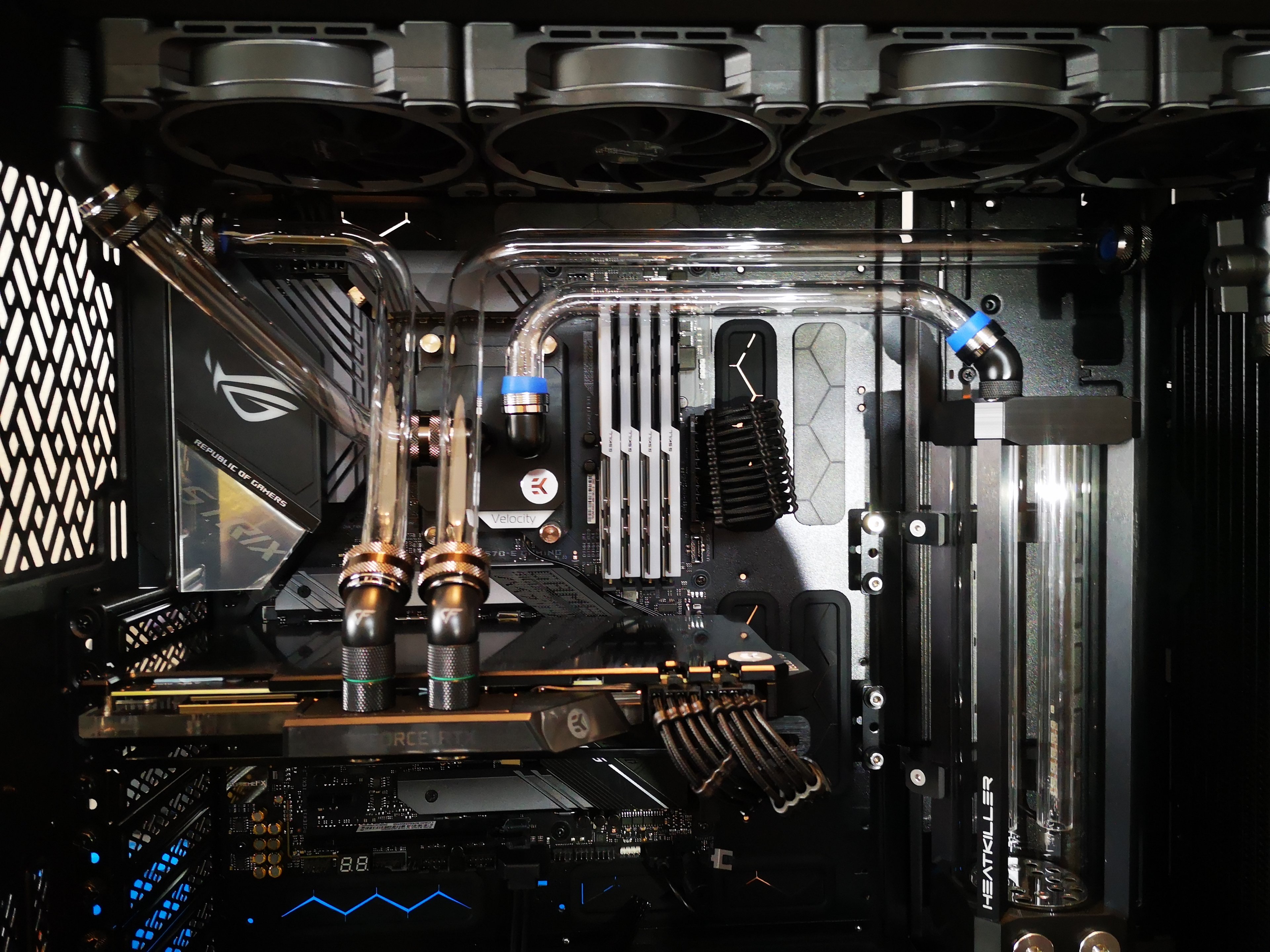

Also ich finde die "Verrohrung" richtig gelungen und ja, auch mir ist der Anschluss am AGB aufgefallen (Snake) und der stört etwas aber macht sie nicht völlig zunichte. Insgesamt finde ich deine Pipes richtig gut gelungen. Vorallen dafür das du das wohl zum ersten mal machst. Wenn ich das noch von weiter vorn richtig in Erinnerung habe.
Danke, ist aber inzwischen mein 3. Wakü Build, daher Version 3.0 ;)
Inzwischen habe ich eine neue Variante für diese Pipe (CPU -> AGB), ganz ohne Snake Adapter, gefunden, muss dafür aber zwei mal biegen was mich jedes Mal nervt da die 2 Biegung schräg verläuft.. aber wird schon, habe noch genug Tubes zum probieren hier rumliegen^^
Die Symmetrie die ich gern hätte ist aber nicht machbar, da der RAM einen 45° Tube nach rechts verhindert. Also so ganz wie der linke Bereich (Radi -> CPU) werde ich es nicht hinkriegen...

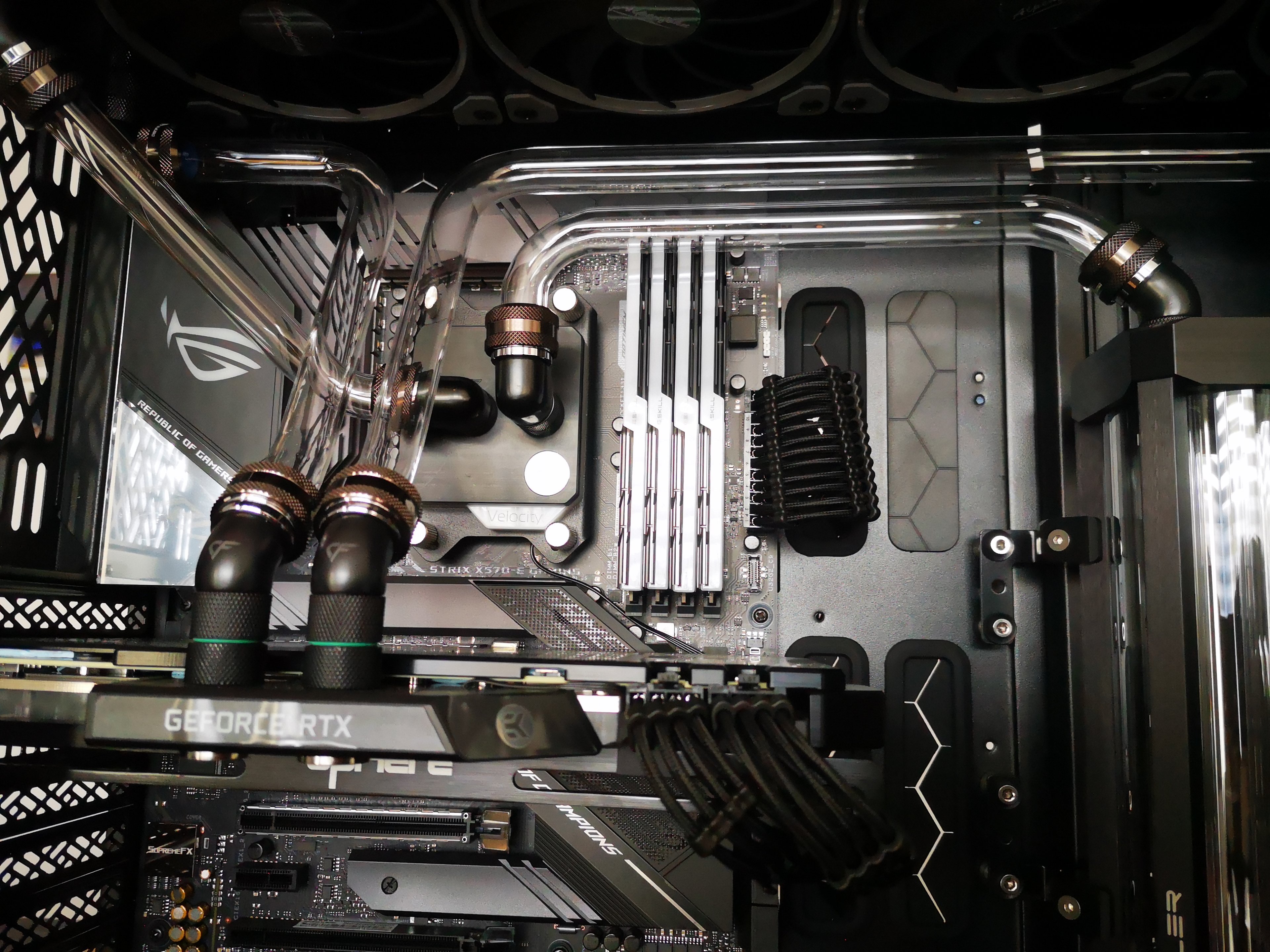

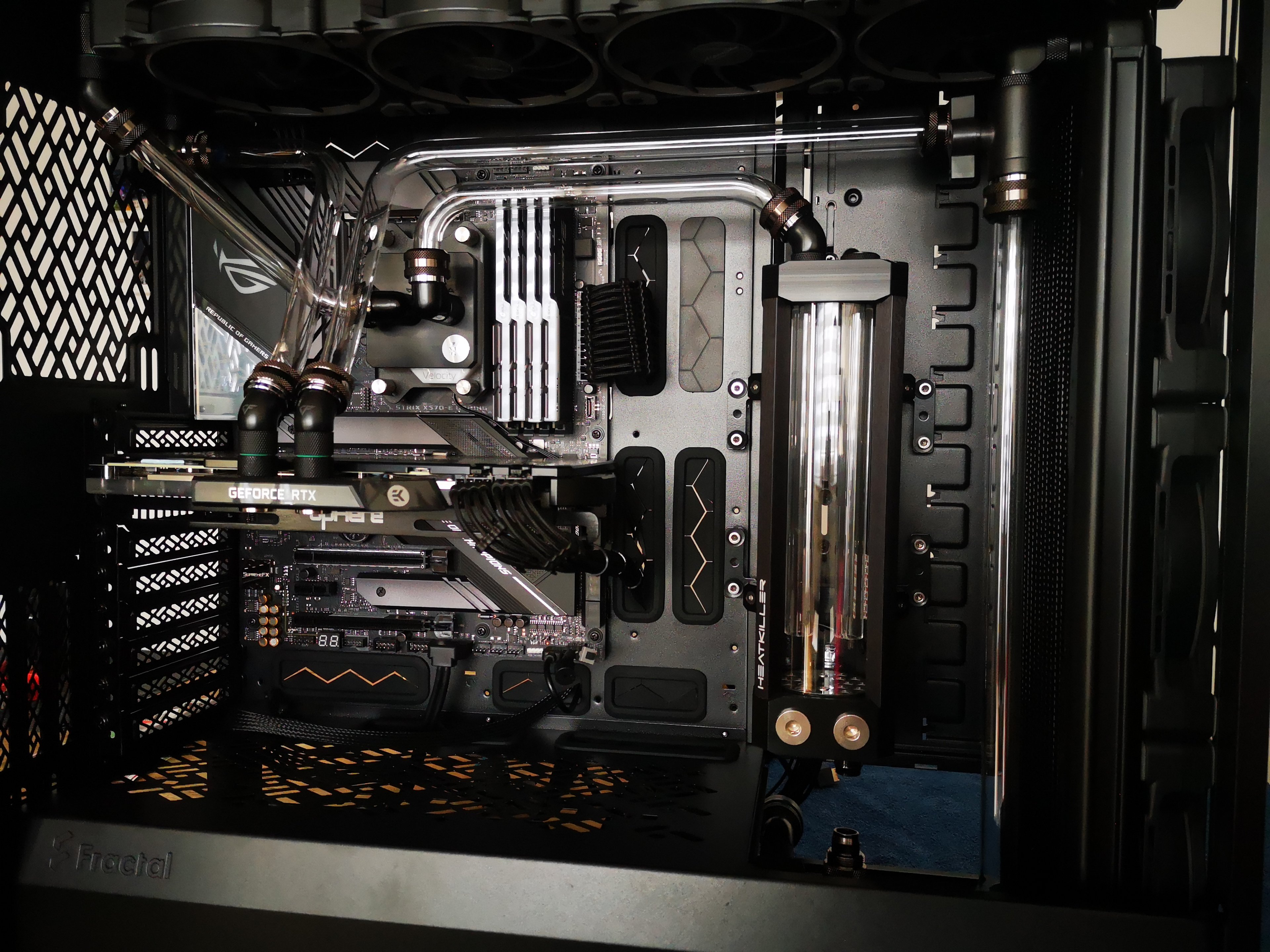

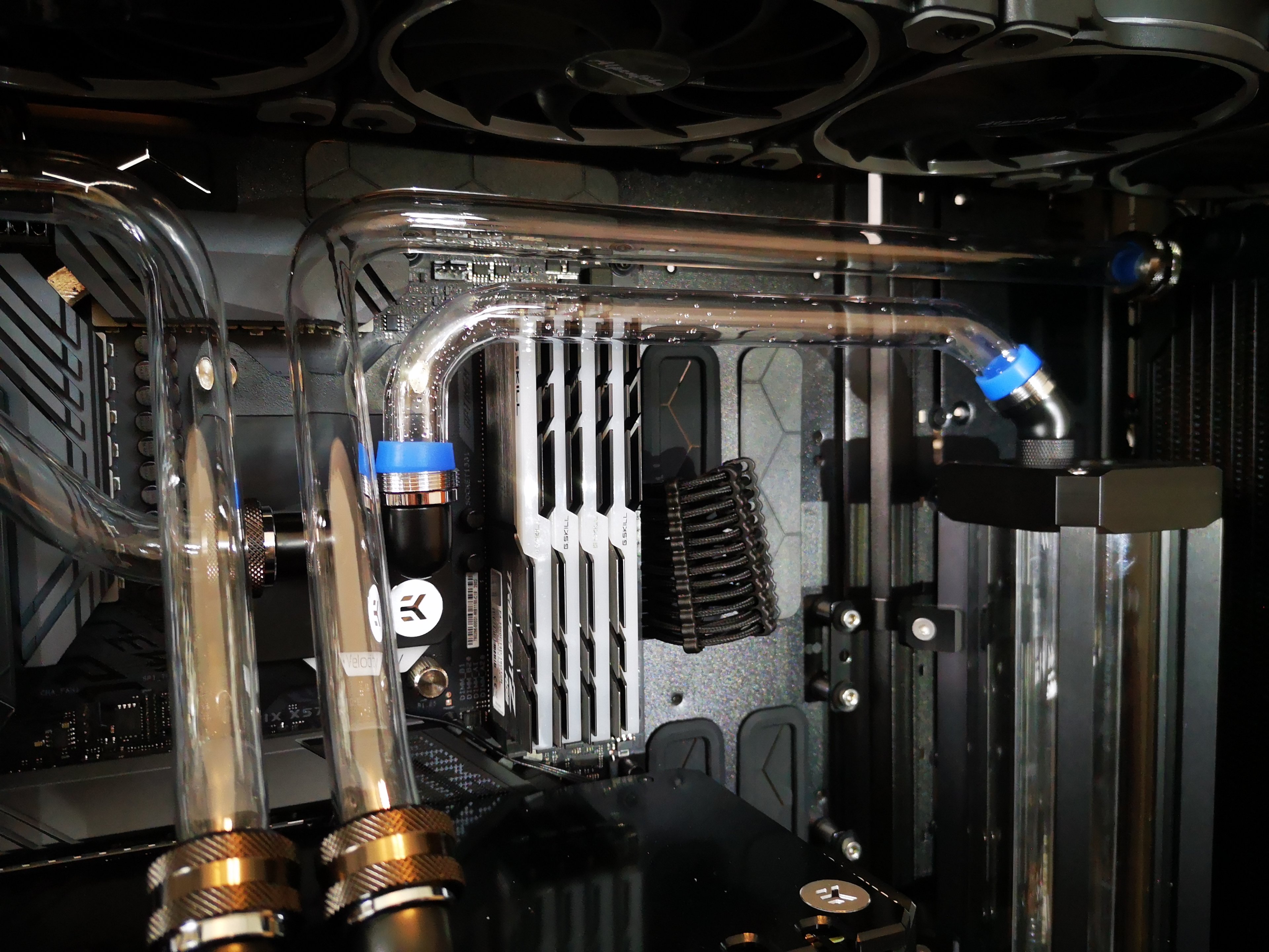

/update
Was sagt ihr? Besser so?
Die "Überwurfmutter" fehlt da noch aber sonst passt es nun...
Ich finde sieht deutlich besser aus als die erste Variante.
Hat mich ca. 9 Stunden gekostet in 3 Tagen^^

Sieht wirklich super aus!
Bei mir geht's in 4 Wochen los. Habe noch nie Rohre gebogen. Bin gespannt, wie das wird :)
Ich finde es auch sehr gelungen Respekt
Werde selber aber dieses mal auch zu Softtube greifen
Danke euch :)

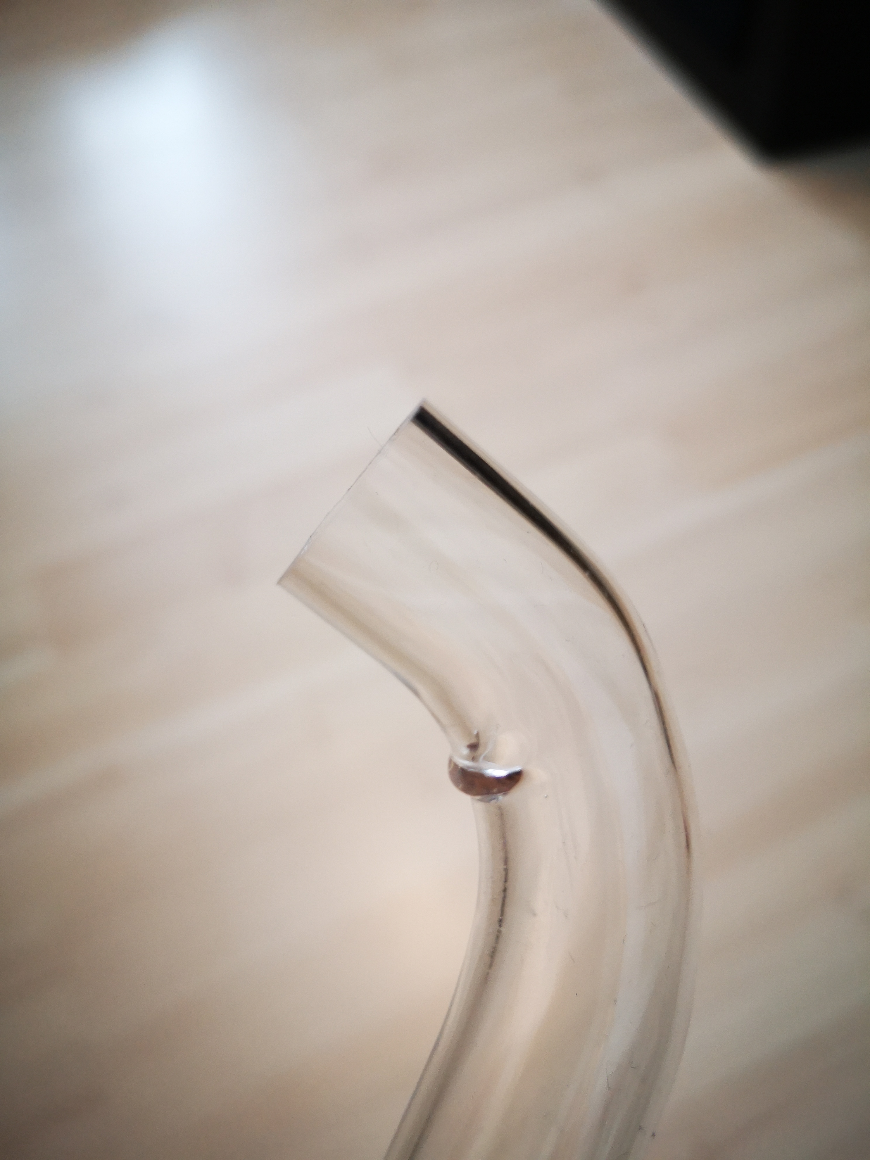

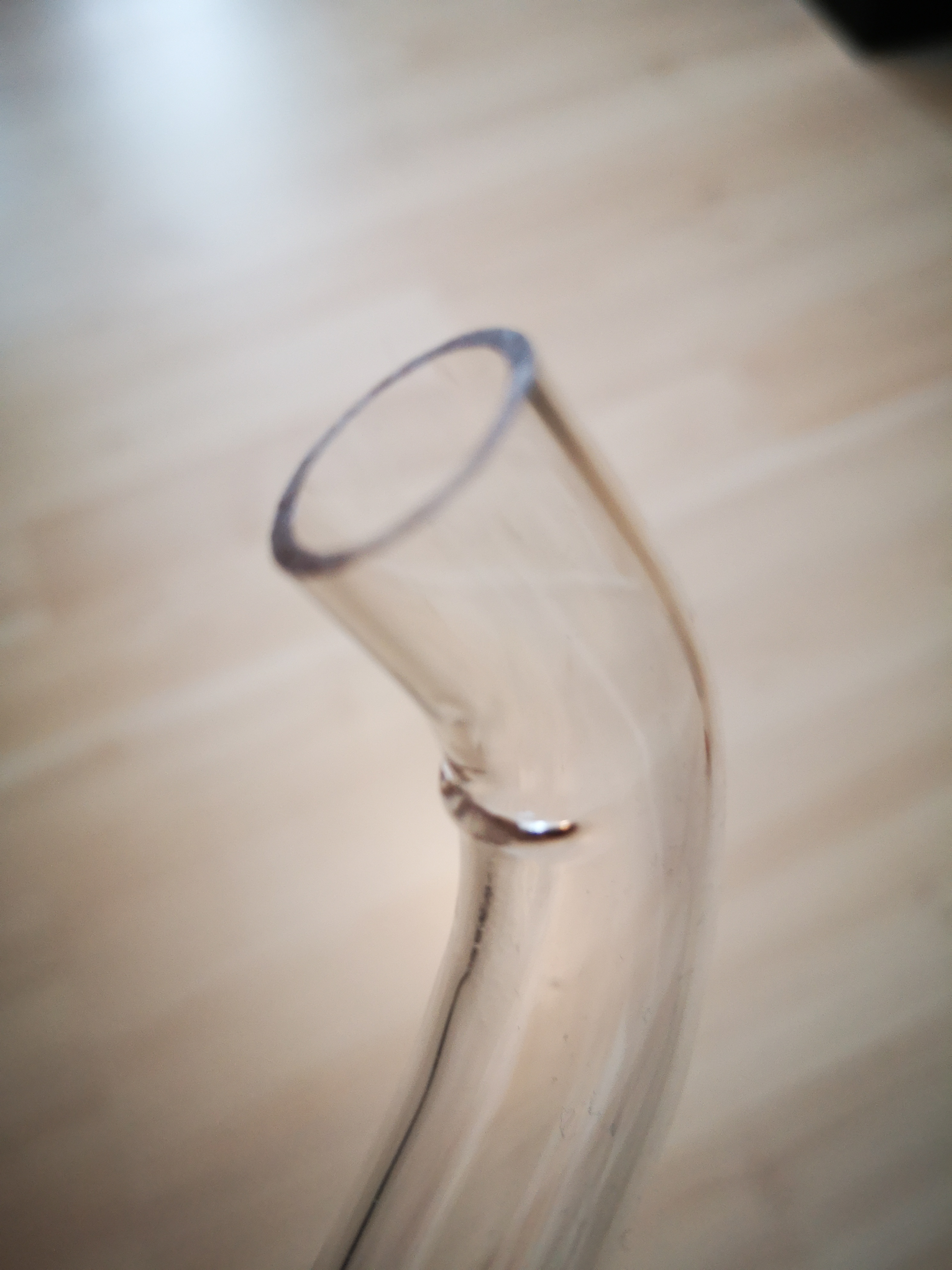

Wobei diese hier beim Versuch die Stelle nochmal zu korrigieren entstanden ist...
Was noch?! Vermeide zu viele Biegungen pro Tube. Meine persönliche Regel ist max. 2 wobei die zweite Biegung echt schwer ist, vor allem wenn du mehrere Achsen ausgleichen musst.

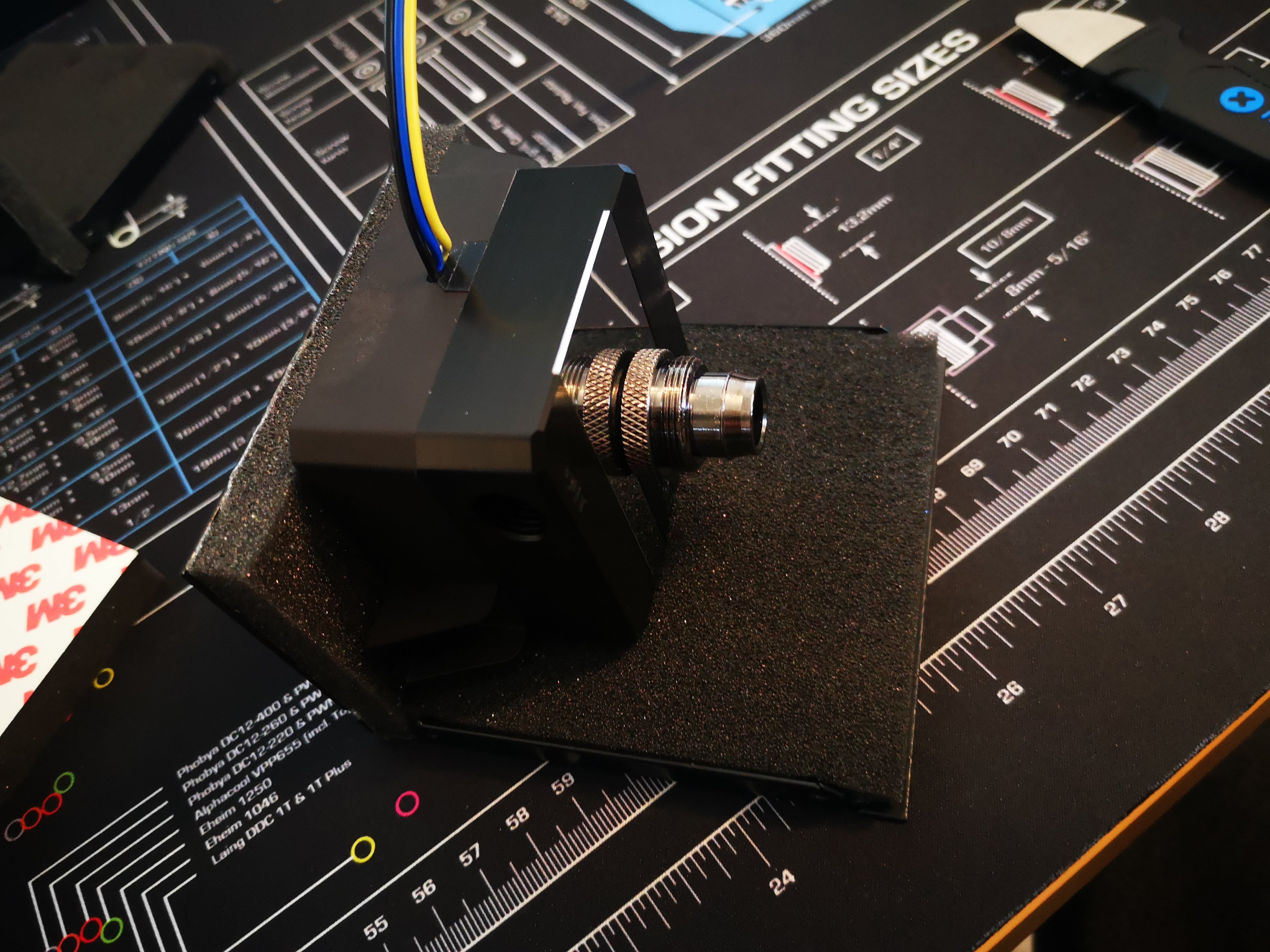

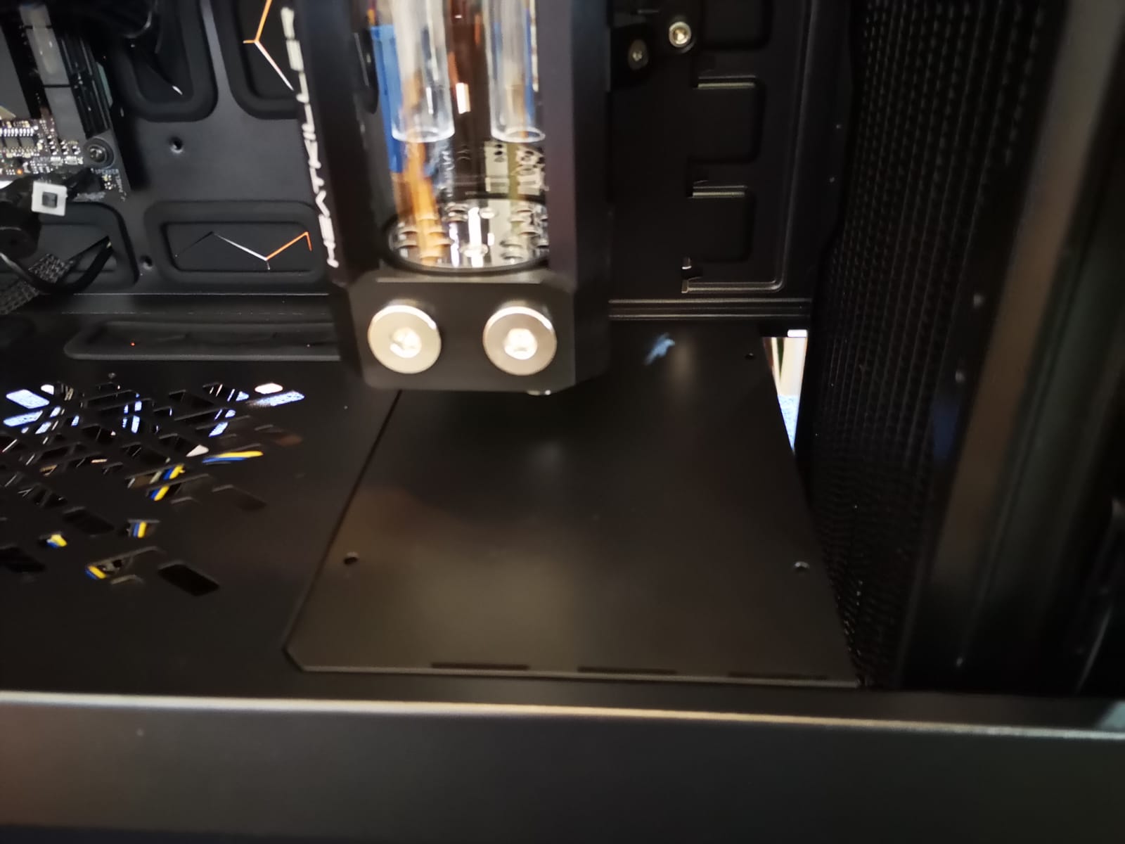

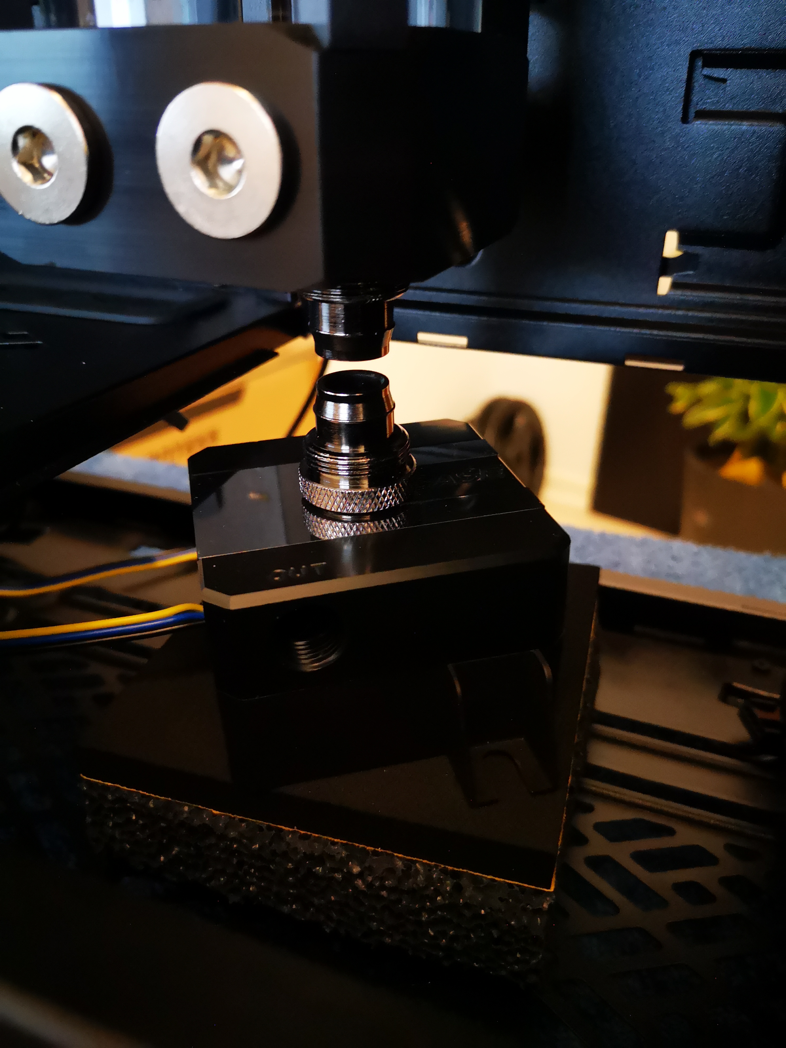

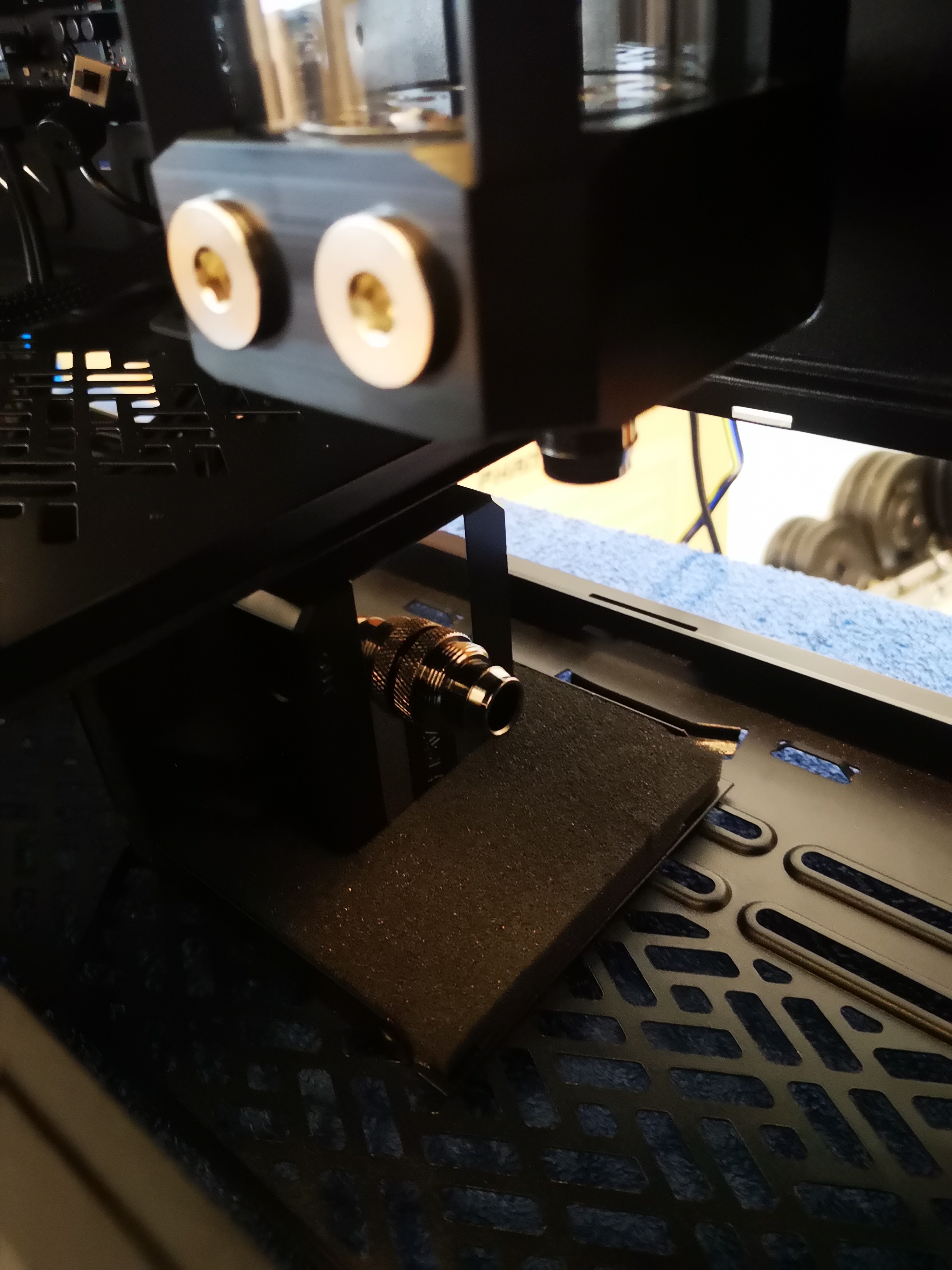

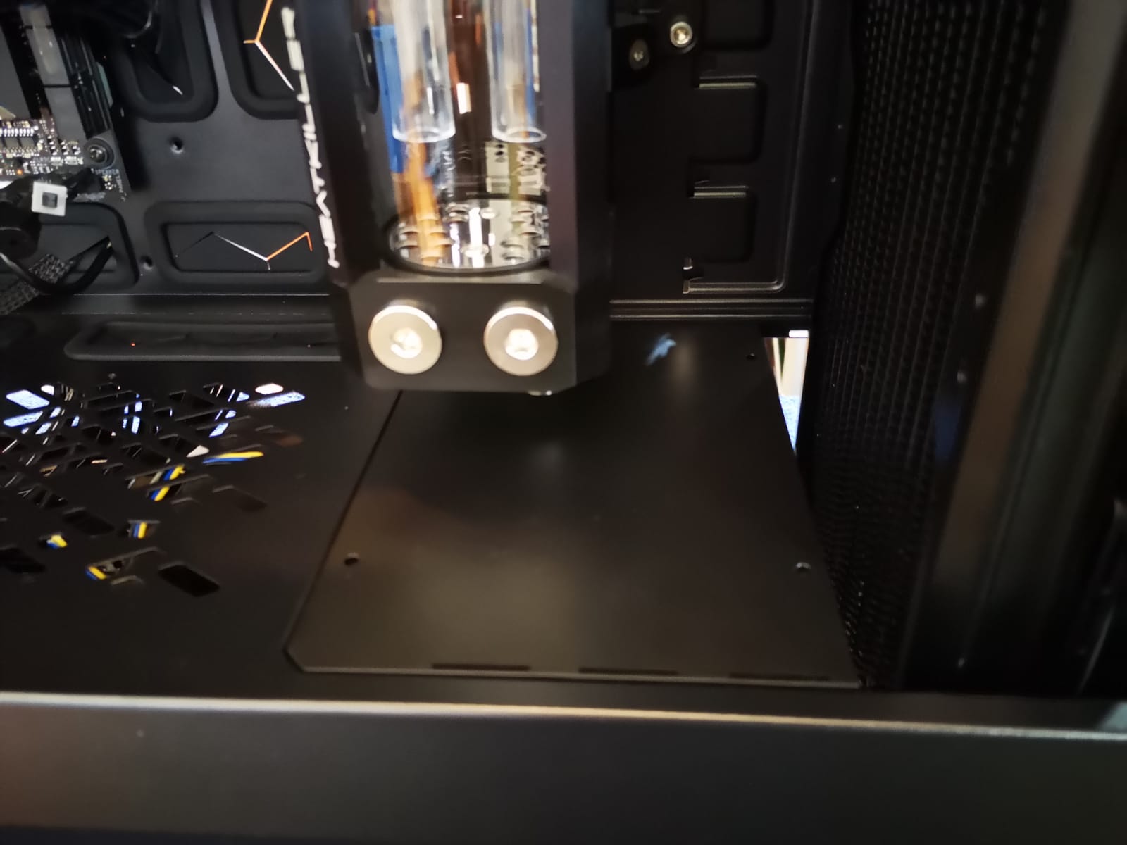

Wie ich schon vermutet habe wird es mit der Silent Box für die DDC nichts.
Selbst der Shoggy scheidet inzwischen aus:
Der Patzer geht dann auf meine Kappe, habe beim AGB planen wohl nicht an alles gedacht^^
Naja... aktuell habe ich die Silent Box etwas entwertet und möchte die Pumpe Seitwärts platzieren
Dadurch kann der Schlauch vom AGB zur Pumpe länger werden und die Pumpe verschwindet im NT Käfig.
Ein anderer Vorteil ist dass die NT Abdeckung noch passt, möchte ja den gesamten Bereich unter dem AGB verdecken.

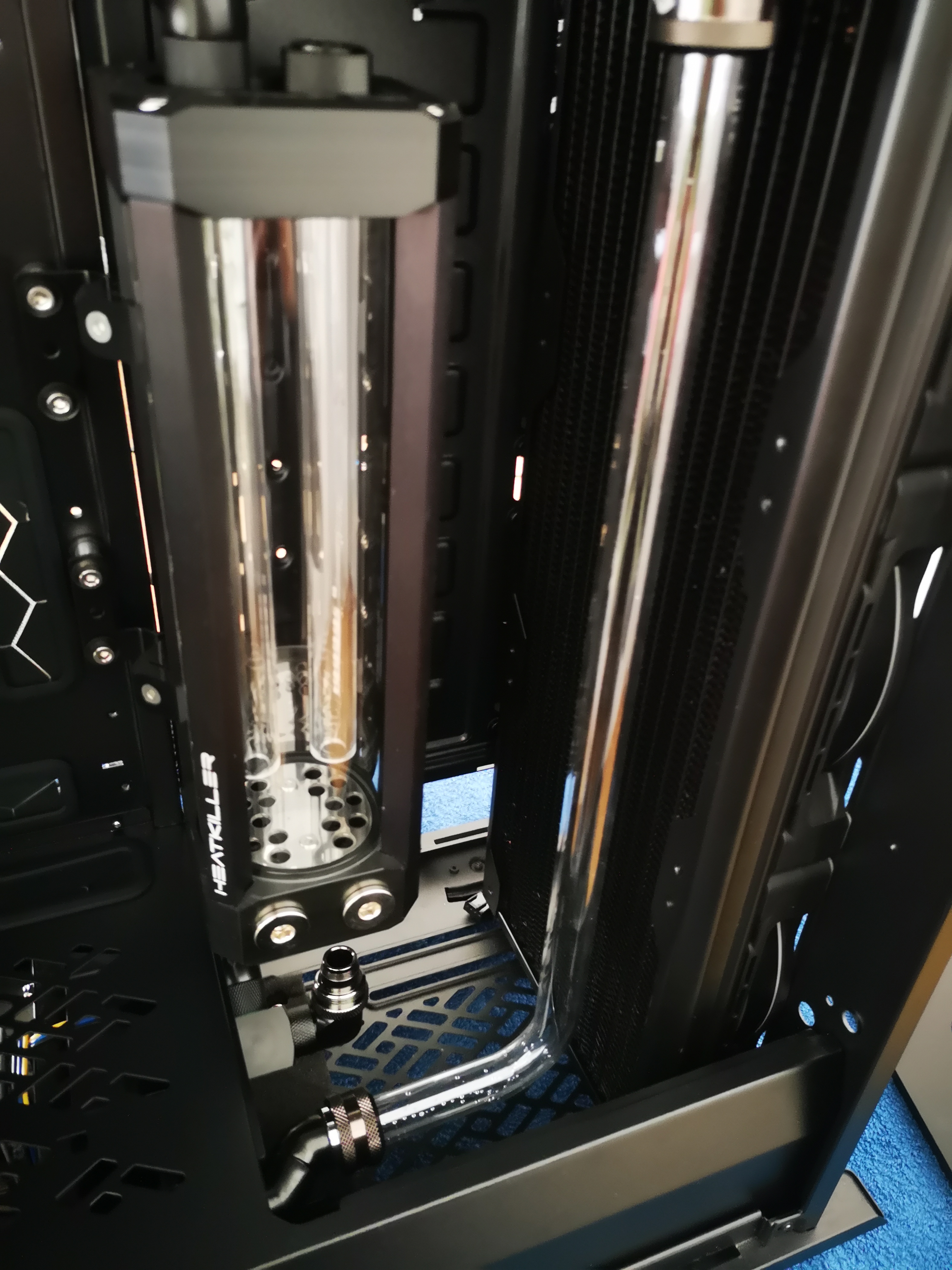

/update
Die NT Abdeckung ist fertig agepasst an den AGB Ausgang und Front Radi Eingang für Tubes.
Hier noch unbearbeitet aber so soll es am Ende so aussehen, der gesamte Bereich soll soweit wie möglich verschossen werden.

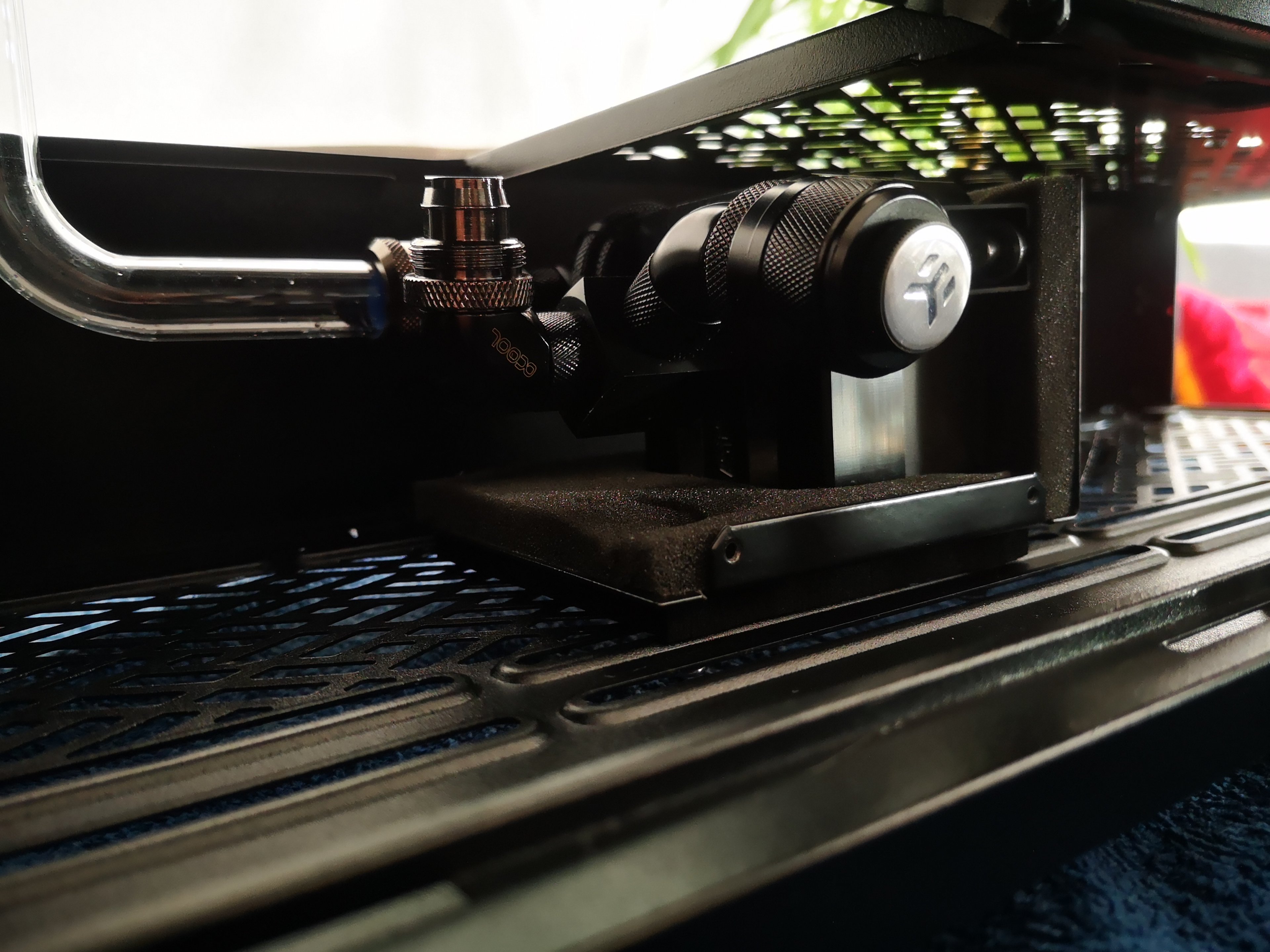

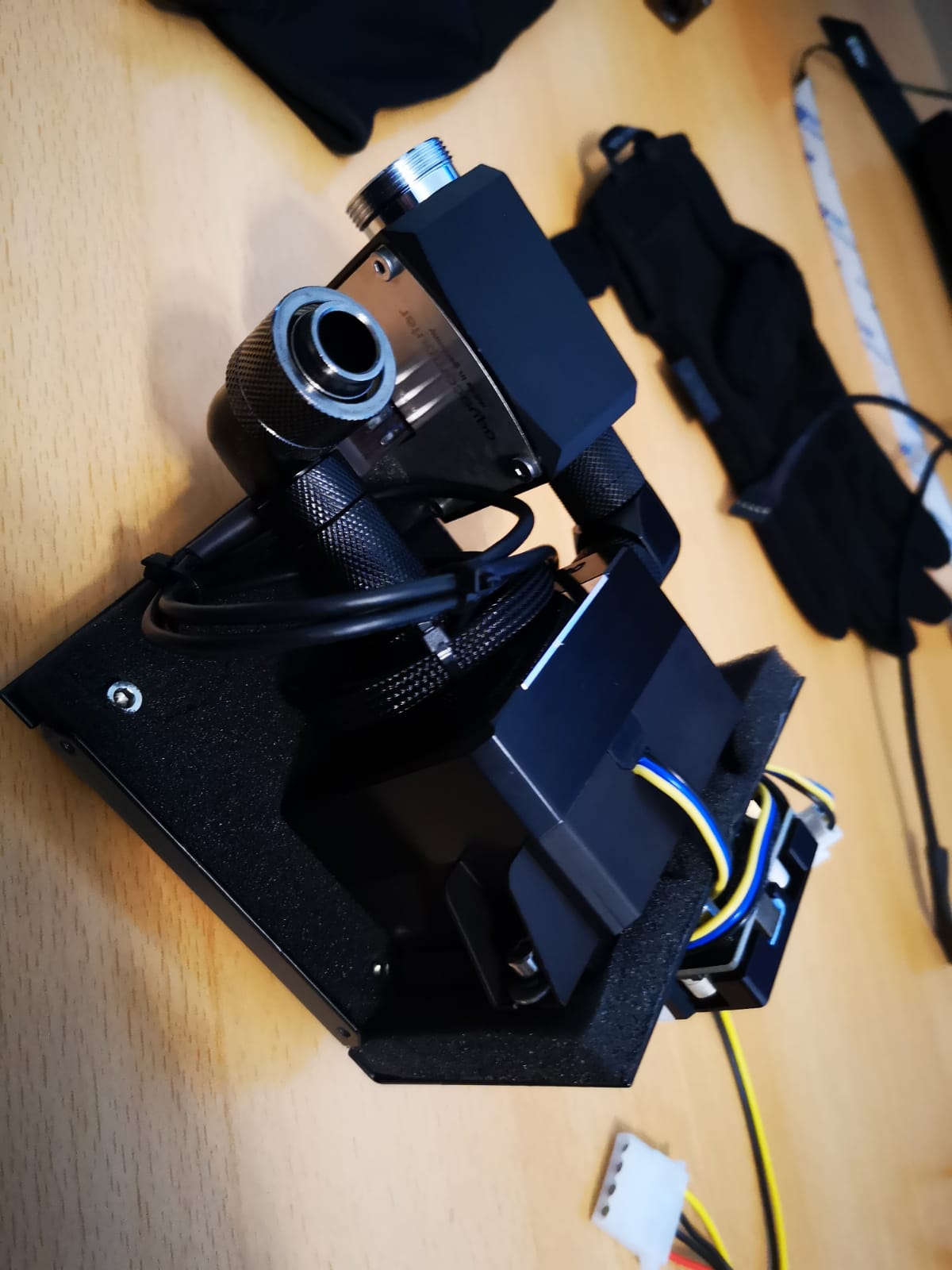

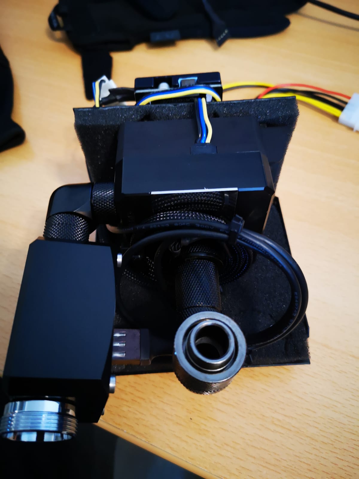

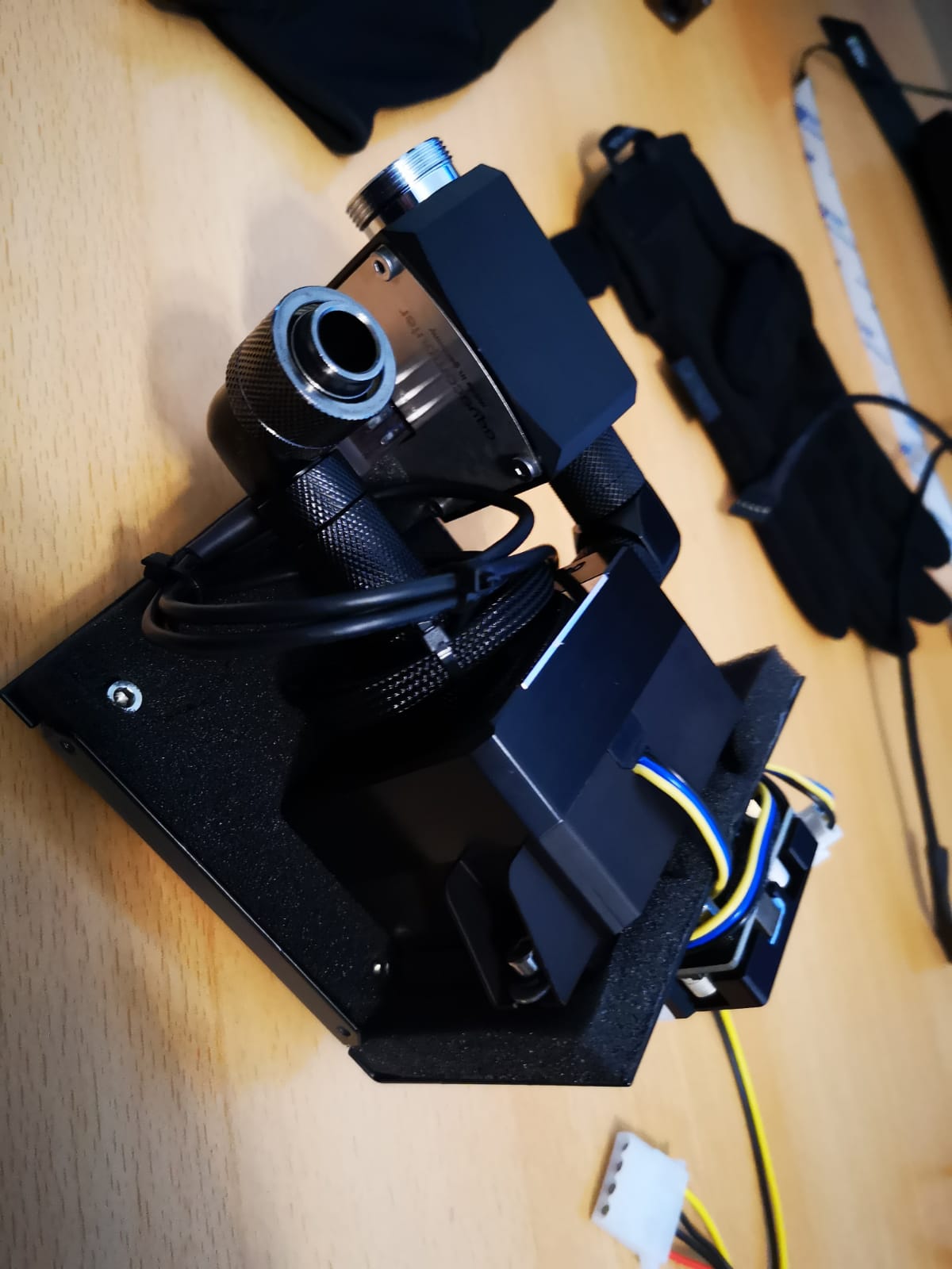

Habe mich am Wochenende um die Pumpe gekümmert bzw. Gedanken gemacht nachdem klar war dass weder die Silent Box noch der Shoggy in Frage kommen.

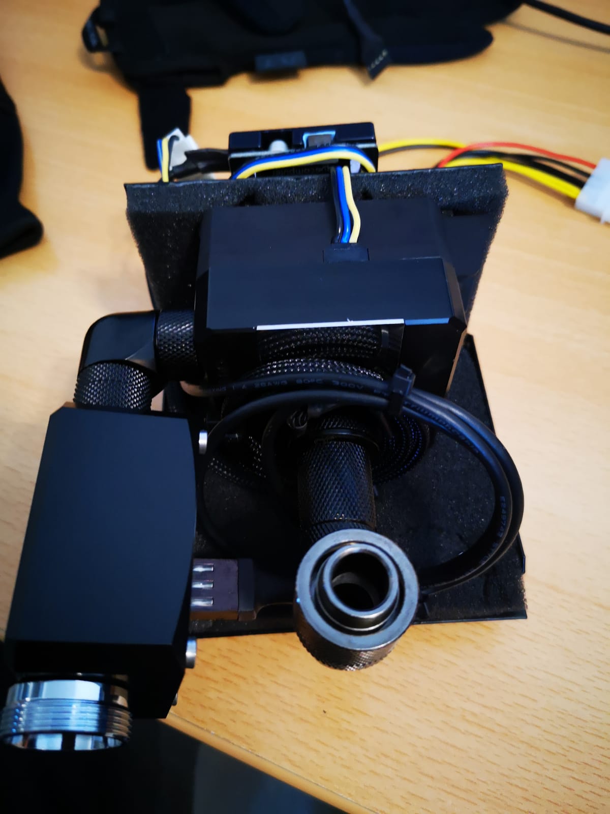

Habe die Silent Box etwas umgebaut:
Die gesamte Konstruktion lässt sich von hinten über den NT Schacht reinschieben, anders kriegt man es nicht rein^^ aber so wirklich zufrieden bin ich nicht, sieht nich gut aus und als Resultat fühlt es sich nicht gut an.
Ich würde gern den Flow Sensor (warum muss der so gewaltig sein?) gerne woanders platzieren, die einzige Stelle die dafür im Frage kommt ist der Ausgang am Front Radi. Keine Ahnung ob es danach noch hübsch aussieht, evtl. muss ich die Tube soweit kürzen (Flowsensor + Snake Adapter) dass es mir nicht mehr gefällt... sollte es soweit kommen werde ich den Flow Sensor komplett ausbauen.
Muss es unten so gut aussehen? Ist doch eh alles verdeckt. So wie du den Flowsensor jetzt montiert hast, finde ich das allemal besser, als wenn du ihn oben anbringen würdest. Jetzt hast du dir so viel Mühe damit gegeben, die Konstruktion am AGB zu entschlacken und dann baust du dir noch so ein hässliches Teil da oben rein.
Ich überlege auch, wie ich meinen high flow NEXT unterbringe. wahrscheinlich irgendwo auf die Netzteilabdeckung.
Ja schon. So ganz verdeckt ist es ja nicht, die gesamte NT Verdeckung ist ja offen mit Schlitzen, man sieht alles, auch diese hässlichen gelben Kabel der Pumpe. Das wird so nicht bleiben^^

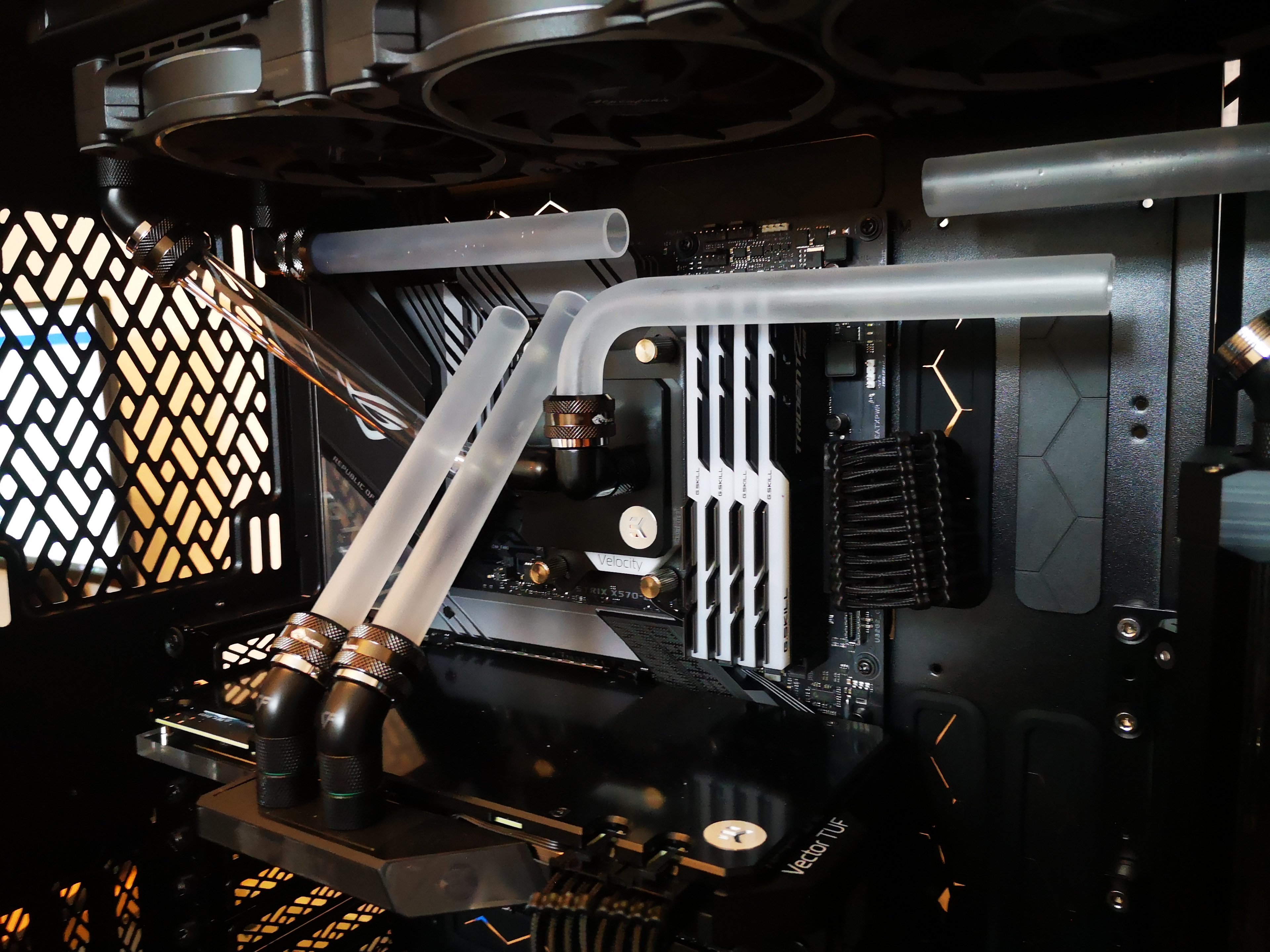

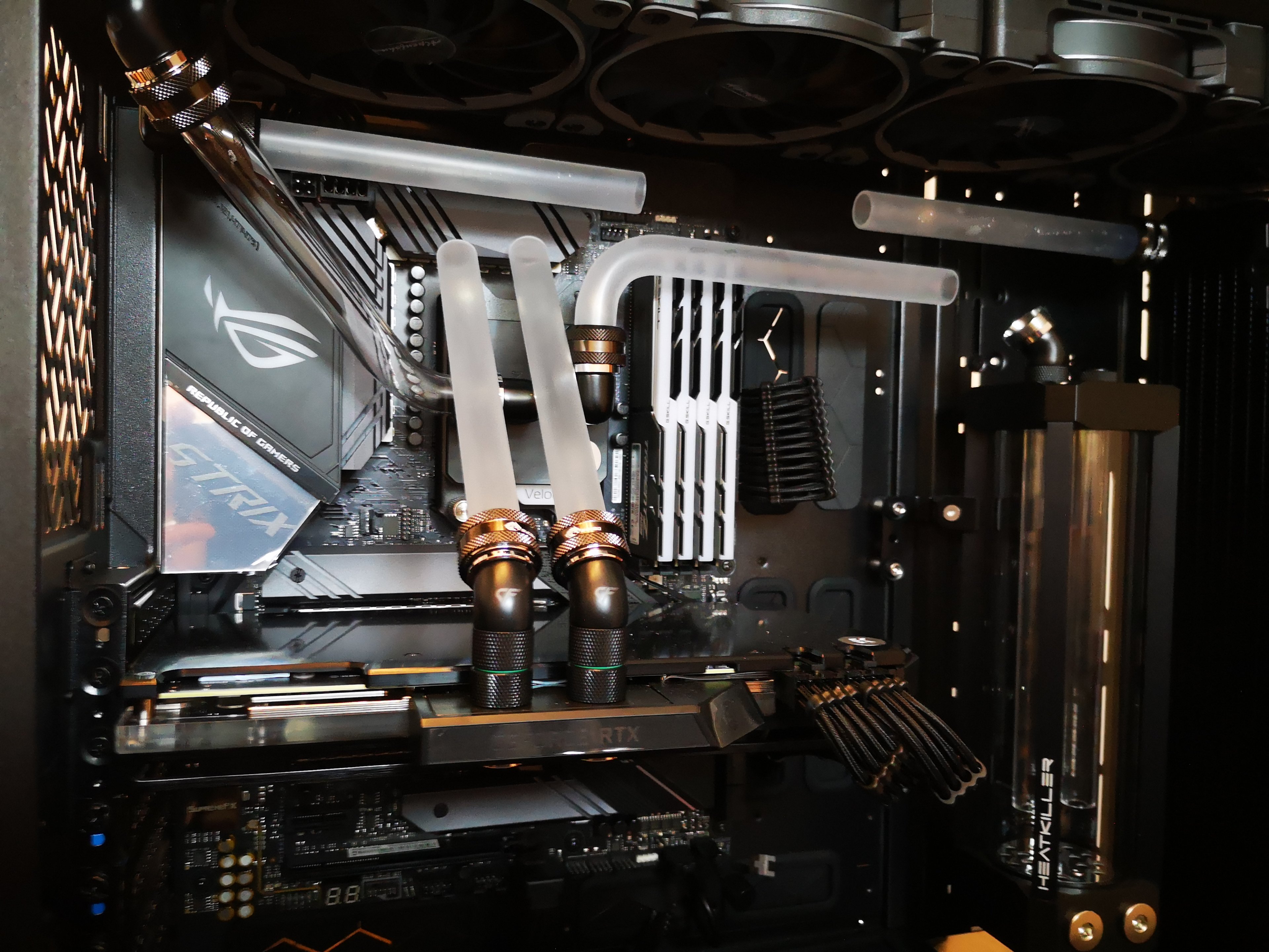

Nun stellt sich die Frage, Satin oder Clear Tubes.
Clear:
Habe ausgemusterte Tubes mal kurz geschliffen und eingebaut, was sagt ihr?
Reaktionen: Thorrior, minimii und poly123
Der Satin-Effekt hat was ^^ sicher, dass die neuen Tubes glasklar bleiben sollen? 😁
Reaktionen: [ChAoZ]
Danke ja mir gefällt der Satin Look auch, hab nur etwas Sorge dass es final dann nicht mehr gefällt und ich nochmal durch die Hölle gehen muss :evillol:
Habe bei eBay Schleifpad gekauft in 500er, 1000er und 3000er Körnung.
https://www.ebay.de/itm/Abralon-Sch...-P180-P4000-Klett-150mm-Excenter/223940864201
3000er kannst du vergessen, zu fein und selbst bei 1000er Körnung sehe ich keinen Unterschied zu reinem 500er.
Achja: kein Schleifpapier benutzen, habe es versucht mit 250er Körnung, kannst du vergessen wenn es nicht flexibel ist und sich an das runde Tube anpasst.
Okay, dann werden morgen alle Tubes geschliffen....
Reaktionen: minimii und poly123
