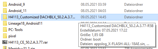

Öffne den Ordner mal bitte. Dort müsste irgendeine Datei zu finden sein, die Aufschluss über die genaue Firmware gibt.
Gern @siggi%%44 Ich hab's mal als Liste mit CMD exportiert:

Ich weiß dass ich nicht alles davon brauche, die Simlock.ta werde ich z.B. nicht mitnehmen :D
Der Rest sollte aber schon geflasht werden. Wie willst du die simlock.ta denn beim Flashvorgang ausschließen?
Ich denke, die Datei "fwinfo.xml" gibt dir an, was für eine Firmware du dort vor dir hast. :-)

Also die selbe Version wie im Ordner Namen :D, das ist aber auch nicht neu.

"customized" bedeuted in dem Fall nur, dass es für die angegebene Region oder Provider angepasst ist.
Meine orig. Rom`s heißen z.Bsp. H3113_Customized CE1_1312-1452_50.2.A.3.77_R1B, H3113_Commercial and Journalists_1314-0000_50.1.A.5.59_R1A, H3113_Vodafone PT_1312-1462_50.2.A.3.77_R2B

Sennox schrieb:
dass man die nicht gewünschten Dateien einfach löschen kann.
Wie sieht denn die update.xml aus? Je nach dem was da drinsteht, könnte das Tool durchhlaufen oder den Flashvorgang abbrechen, wenn die Datei nicht vorhanden ist.
Sennox schrieb:
wie kann ich die gerade installierte Firmware herausfinden
Zeigt das Flashtool nicht an, welche Version installiert ist? Ansonsten Recovery oder Einstellungen im System. Gibt es bei Xperia Fastboot?
Reaktionen: Sennox
So vielleicht:
https://www.android-hilfe.de/forum/...fende-firmware-version-rausfinden.247147.html
Ooooooooh achsooo! :D
Jeezuz Christ... ich wünschte ich hätte mich früher hier ans Forum gewandt xD
Heute komme ich da leider nimmer zu aber ich werde berichten sobald ich mich wieder an das Thema setze!
Vielen Dank für eure Hilfe so far @EiPi & @siggi%%44 , ich hab' auf jeden Fall was gelernt!
Manchmal müssen einem halt 1-2 Bausteine für "Noobs" erklärt werden damit der Rest sich zusammen fügt ^^
